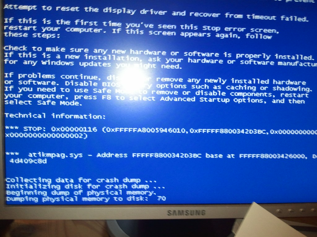

ich hab soeben Windows 7 (64bit) installiert. Danach hab ich gleich die aktuellen treiber für meine sapphire 5770 vapor-x (64bit) geladen und installiert. leider komm ich jetzt nicht mehr in windows (nur durch den abgesicherten modus)
das windows logo seh ich noch aber zum fenster wo man sich einloggen muss komm ich nicht mehr. folgende meldung krieg ich dann...
"atikmpag.sys"
danke schon mal für die hife ! bin halb am ausrasten ^^

hast du an der GraKA die Stromstecker angesteckt. Falscher Treiber. Karte vielleicht kaputt. In inen anderen PC ausprobieren.

Versuch mal mit dieser Anleitung den BSOD auszuwerten.
Nach dem, was ich gelesen habe, sieht das nach einem Treiberproblem aus.

so leider keine besserung. treiber installiert und wieder bluescreen. komme nicht mehr in windows 7 :(
edit: hab den tip von oben befolgt, treiber im abgesicherten modus deinstalliert. kann windos wieder starten aber leider immer noch ohne graka treiber
ja hab das komplettpaket
der standard treiber auf der mitgelieferten cd funktioniert auch nicht. gleicher fehler wie oben in dem screen zu sehen ist :(
hab mittlerweile schon 2 verschiedene treiber installiert aber immer das gleiche problem.

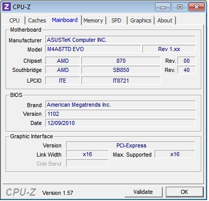

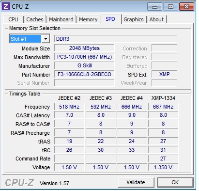

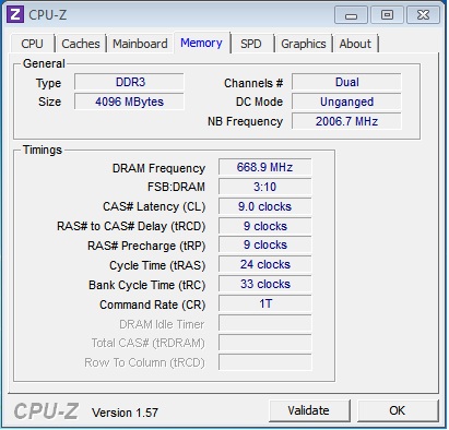

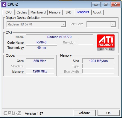

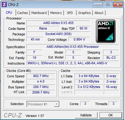

hab mal cpu-z laufen lassen. vielleicht kommt jemandem da ja was komisch vor.
