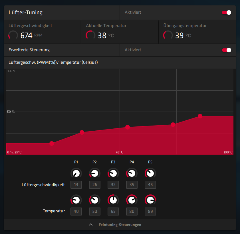

Könnt ihr mir mal noch die Werte der Lüfterkurve nennen, die per default hinterlegt sind?
Ich glaube ich habe da bischen zu viel verstellt und würde sie gerne vergleichen.
Bzw wie bekommt man den default wieder hergestellt?

Setz einfach die Einstellungen oben rechts zurück - dann sollte die Kurve wieder standard sein.
Du musst dann allerdings auch ein eventuelles UV neu einstellen.
Jupp.
Der Button, auf dem man das macht, wirkte zunächst für mich wie ein Refresh Button. Habe es gefunden. Danke dir!
Durch den niedrigeren Wert der kleinsten Lüfterdrehzahl werden nach dem Refresh aber andere Werte berechnet, oder? Würde mich trotzdem gerne für eure Zahlen dort interessieren! :)

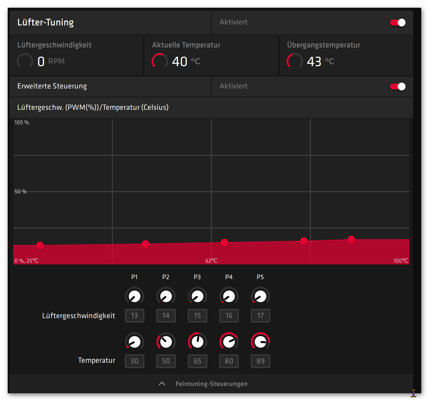

Ich halt den Ball flach
Hab das auch mit MPT eingestellt. Ist das ein Problem? Diese Lüfterkurve hab nicht ich eingestellt.
Läuft für mich fast ideal. manchmal schalten sich die Lüfter bis max 700 U/Min ein was nicht zum Hören ist.
