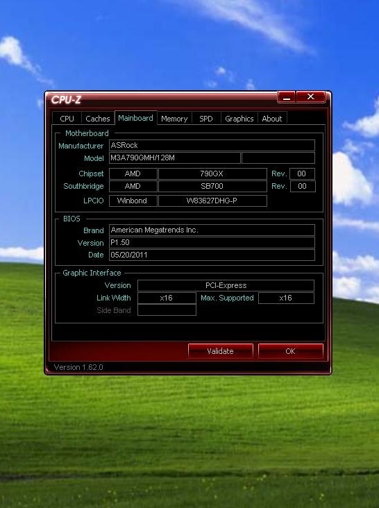

guck mal wie das mainboard heisst wo du drinne hast.und wenn du net weisst wie es heisst lade mal hier bei download das programm CPU-Z runter.denn da kann man sehen was man für ein mainboard hat.hier z.b was ich für eins habe(siehe Bild)
