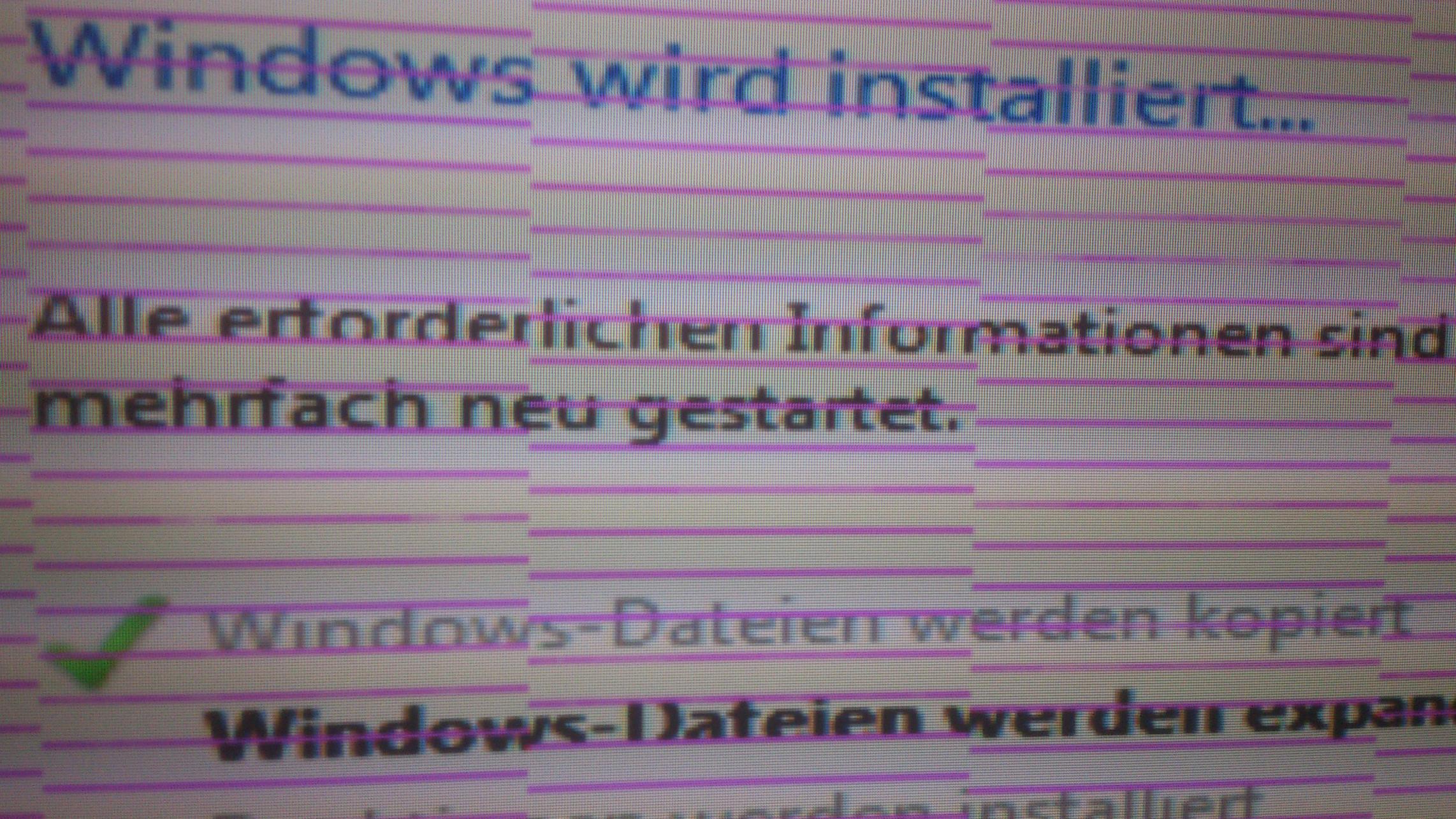

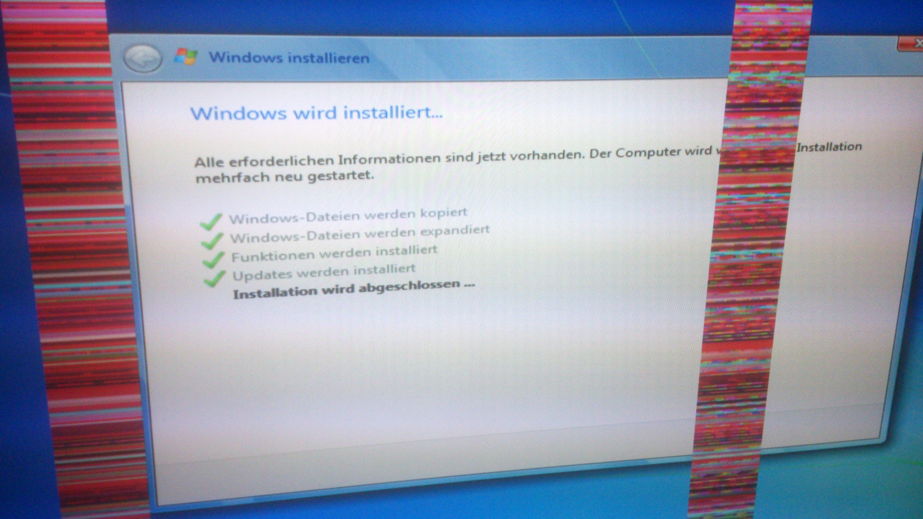

und zwar habe ich eine neue Grafikkarte sapphire hd 7870 oc bei Amazon bestellt und kriege sie einfach nich zum laufen ich denk mal sie ist defekt.
Über HDMI-DVI kommt gar kein Bild ( Fernseher )
Über HDMI-HDMI kommt ein Bild wenn mann es so nennen kann siehe Bilder. ( Fernseher)
und über normal DVI Samsung Syncmaster auch nix......
Letzte Grafikk. Radeon 4850 hd lief ohne probleme.....

Würde sagen das schaut nicht gut aus. Vermutlich hat sie wirklich ein Knacks. Haste die alten Treiber auch wirklich los bekommen? Wie schaut das Bild aus wenn du überhaupt kein Treiber installierst. Sind die Bildfehler auch auf einem Screenshot (also nicht abfotografiert) zu sehen?
ach ich Depp sehe grade, die Bilder sind ja während dem Installieren von Windows entstanden...
Dann ist meiner Meinung nach mehr oder weniger klar sie ist am Arsch. Evtl noch prüfen ob sie auch wirklich richtig sitzt. Ansonsten direkt zurück innerhalb 2 Wochen geht das noch recht flott.

also Habe Windows komplett neu aufgesetzt mit dem orginal Treiber der dabei war wurde neu gestartet wie immer aber beim hochfahren waren immer noch die bildfehler da und wo es zum Wilkommensbildschirm überspring kam nix mehr konnte ihn dann nur im abgesicherten Modus Starten.........

nyxster schrieb:
Sieht nach defektem Vram aus, also umtauschen.
Muss mich da eindeutig nyxster anschließen! Ist mir aus so einigen Fällen bekannt!
--> Defekter V-Ram!
Such dir die Rechnung zur Grafikkarte raus, und schick sie in dessen OVP mit allem Zubehör ein.
