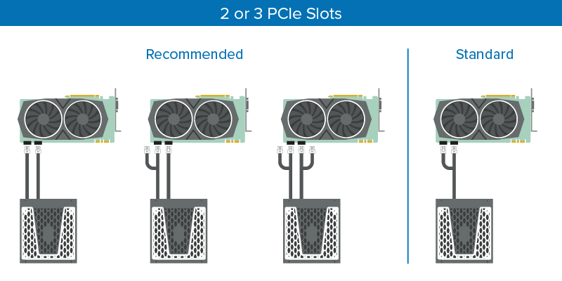

Frenzy1980 schrieb:
PSU Corsair 650 W SFX
Zwei Kabel nehmen vom Netzteil zur Grafikkarte zur Stromversorung,
das ist durchaus wichtig bei einer "AMD R9 390" .
(recommended-empfohlen)
Ja das stimmt. Zwei Kabel verwende ich immer.
