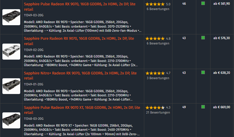

Du mußt dir halt überlegen, ob die Nitro den Aufpreis wert ist. Die 9070 wird nicht durch etwas übertakten und dem großen Kühler zur 9070XT. Allerdings ist das Preisschild schon verdammt nah an einer XT dran.
Die Nitro kostet ~80€ mehr als eine Pulse. Nochmal ~30€ wäre dann eine XT. Die XT als Pulse wäre vielleicht 1db lauter als der Nitro Kühler, dafür aber deutlich schneller.
PS
Andere Mütter haben auch schöne Töchter. Die Powercolor Hellhound Modelle sind auch sehr gute Modelle.
