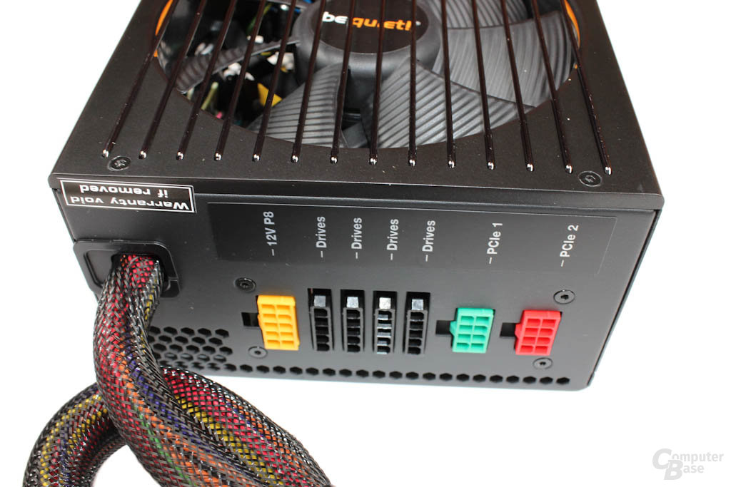

PS: würde mein be quiet Straight Power 480W für die Vega reichen?
Kann ausreichen, wenn die restlichen Komponenten nicht zuviel ziehen. Aber du musst bei dem Netzteil 2 separate Anschlüße am NT auswählen für die Karte, da dieses pro 12v Schiene nur 18A liefert (max.216w). Mit meiner Pulse liegt der Gesamtverbrauch mit CPU, SSD, GPU max. bei 350 Watt. Natürlich gibt es ab und zu Lastspitzen aber bis 480w ist noch ne Menge Luft.
Das heißt ich müsste die an PCIe1 und PCIe2 anschließen? Bild der Anschlüsse ist unten (Aus dem alten CB Test)
oemmes schrieb:
Genau - dann läuft sie über 2 separate 12V Schienen.
Danke, hätte jetzt auch gar nicht gewusst wie man es anders hätte anschließen können wenn die Graka 2x8Pin hat
Das 480W NT reicht locker für die 56er aber kein halbes.
Immer Brav beide Kabel nehmen,könnte dunkles Bild ergeben:-)

Das kann man so pauschal nicht stehen lassen. Wenn ich bei meiner Sapphire Pulse Vega56 das Powertarget auf +50% stelle und den Takt nur minimal erhöhe ohne undervolting zu betreiben, bekomm ich mein recht aktuelles und Dark Power Pro 11 mit 550W auch zum abschalten. Und das ist dem uralten E9 mit 480W um Welten überlegen. Stock oder undervolted allerdings kein Problem.
Wäre mit solchen Aussagen daher vorsichtig.

k.A. hab mit Straight Power 10 500W keine Probleme egal wie hoch ich die Vega peitsche..
Das E9 ist vom Aufbau her kaum unterschiedlich.
Auch die Pulse wird man kaum über 250W fahren können und wer hat die schon ständig anstehen?
Wenns mit den "Spitzen" nicht zurecht kommt,ja doof aber das Problem gibts denn auch bei jeder anderen
neuen Karte und mehr als Rechner aus,neustart, bischen runterregeln passiert nicht;)
p.s. Power limit ist Power limit,da ist egal was sonst eingestellt ist die Leistungsaufnahme betreffend.

das DPP11 hat ja zwei PCIe-kabelstränge mit je zwei 6/8pin-steckern, hast du die graka mit einem oder beiden kabelsträngen angeschlossen? wobei die graka so oder so genug power kriegen sollte.
Reaktionen: DeadEternity
@Deathangel008 klar, ich hab die nach Handbuch angeschlossen. Also mit beiden der Y-Kabel, jeweils eins in PCIE1 und PCIE3.
Es ist auch reproduzierbar, allerdings nur wenn ich auf maximales Powertarget stelle und nicht undervolte und nur in bestimmten Spielen. Wie bereits erwähnt, Stock passiert das nicht und undervoltet auch nicht, egal bei welchem Spiel oder welcher Benchmark.
Der Ryzen ist allcore übertaktet und ich habe 5 Platten drin, 3x SSD und 2xHDD, plus 2x200mm Lüfter, 1x140mm Lüfter und nen CPU Kühler mit 2 Lüftern. Obendrein sind alle USB Ports belegt. Der Rechner hat seine eigene, separat abgesicherte Steckdose, ohne Verteilerleiste oder Verlängerungskabel. Ich nutze lediglich nicht das beigelegte Kaltgerätekabel, weil es zu kurz ist. Das dürfte aber egal und unabhängig davon sein, da das ja @ Stock oder undervoltet nicht vorkommt.
Ich denke das wird schon seine Richtigkeit so haben. Deckt sich auch mit dem Video von Igor von TomsHW, er hat ein Video über die Lastspitzen der unterschiedlichen GPUs gemacht im Bezug zur Auswahl des Netzteils. Wenn ich mir das so anschaue, dann sollte es bei Vega mindestens ein gutes 550W Netzteil sein, besser sogar darüber.
@Ardan Redburn klar, passieren tut da nichts. Ich hab das System mittlerweile ja auch stabil am Laufen. Wollte nur darauf hinweisen.
