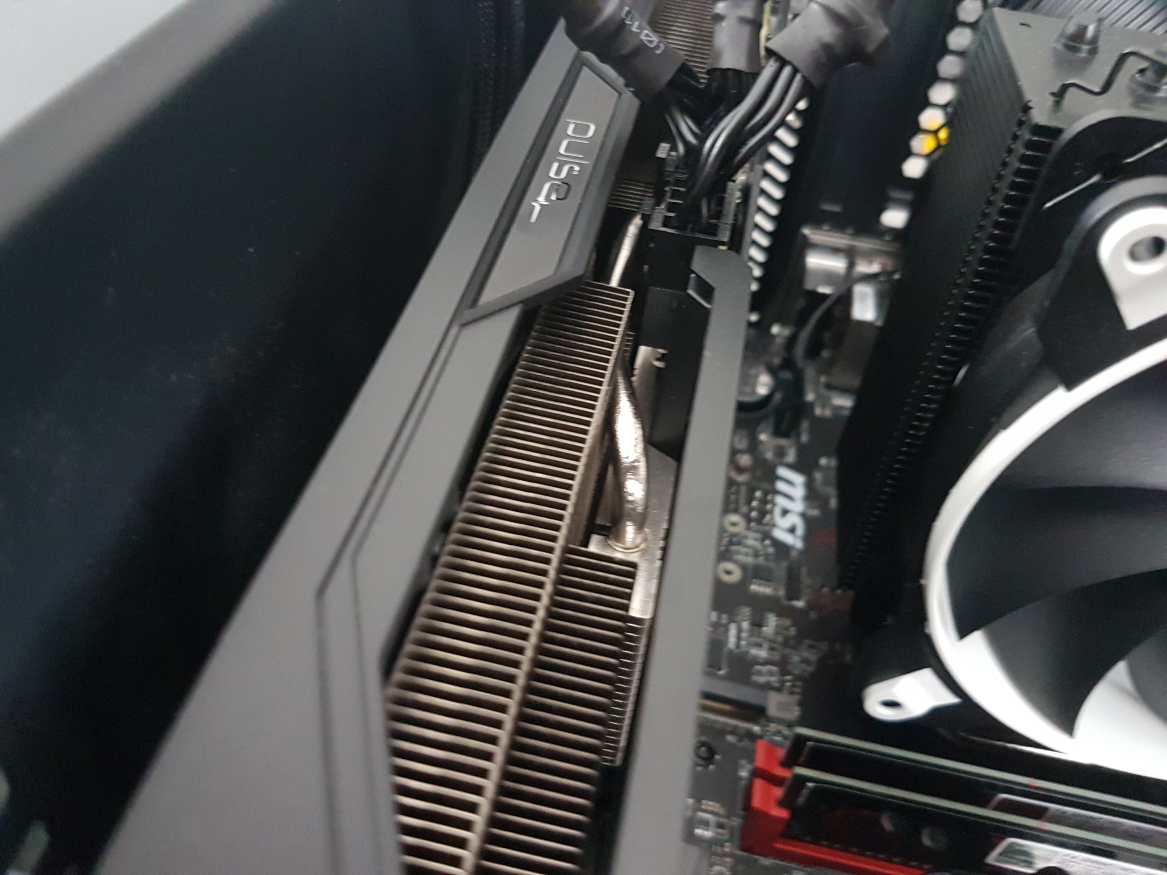

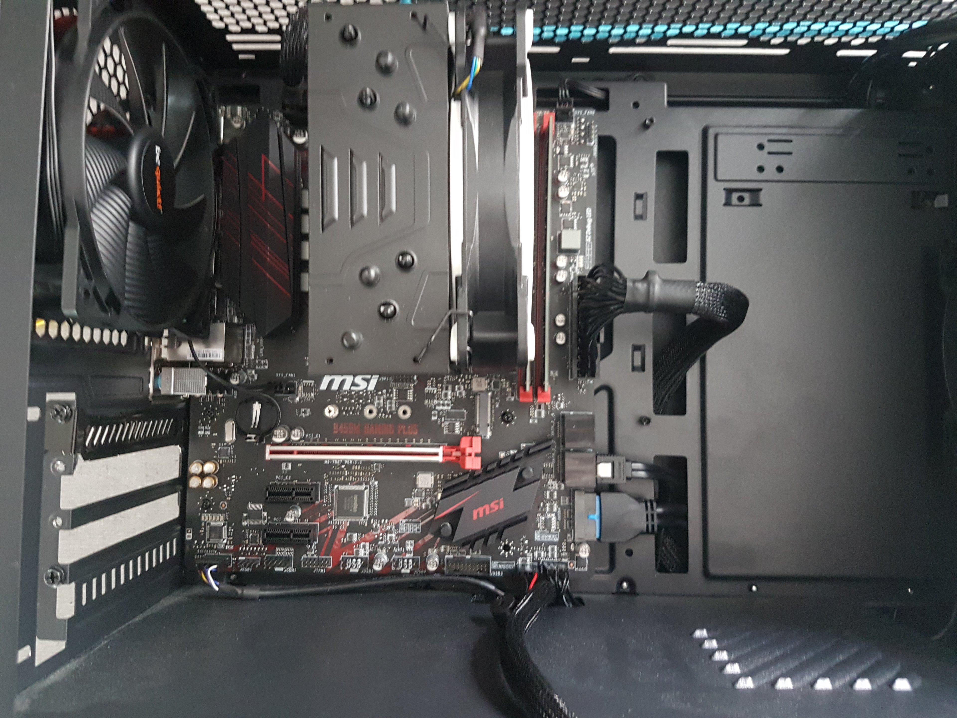

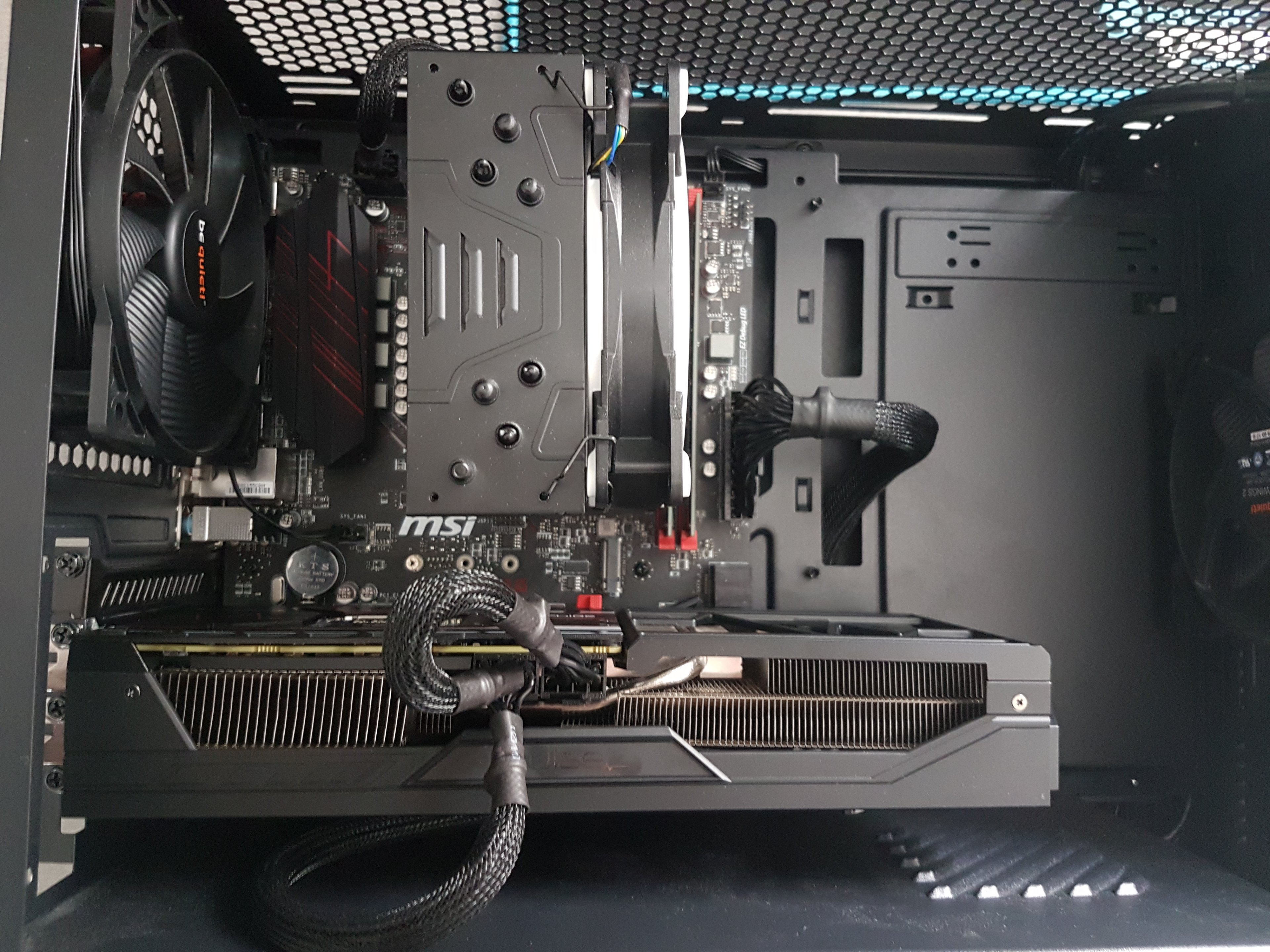

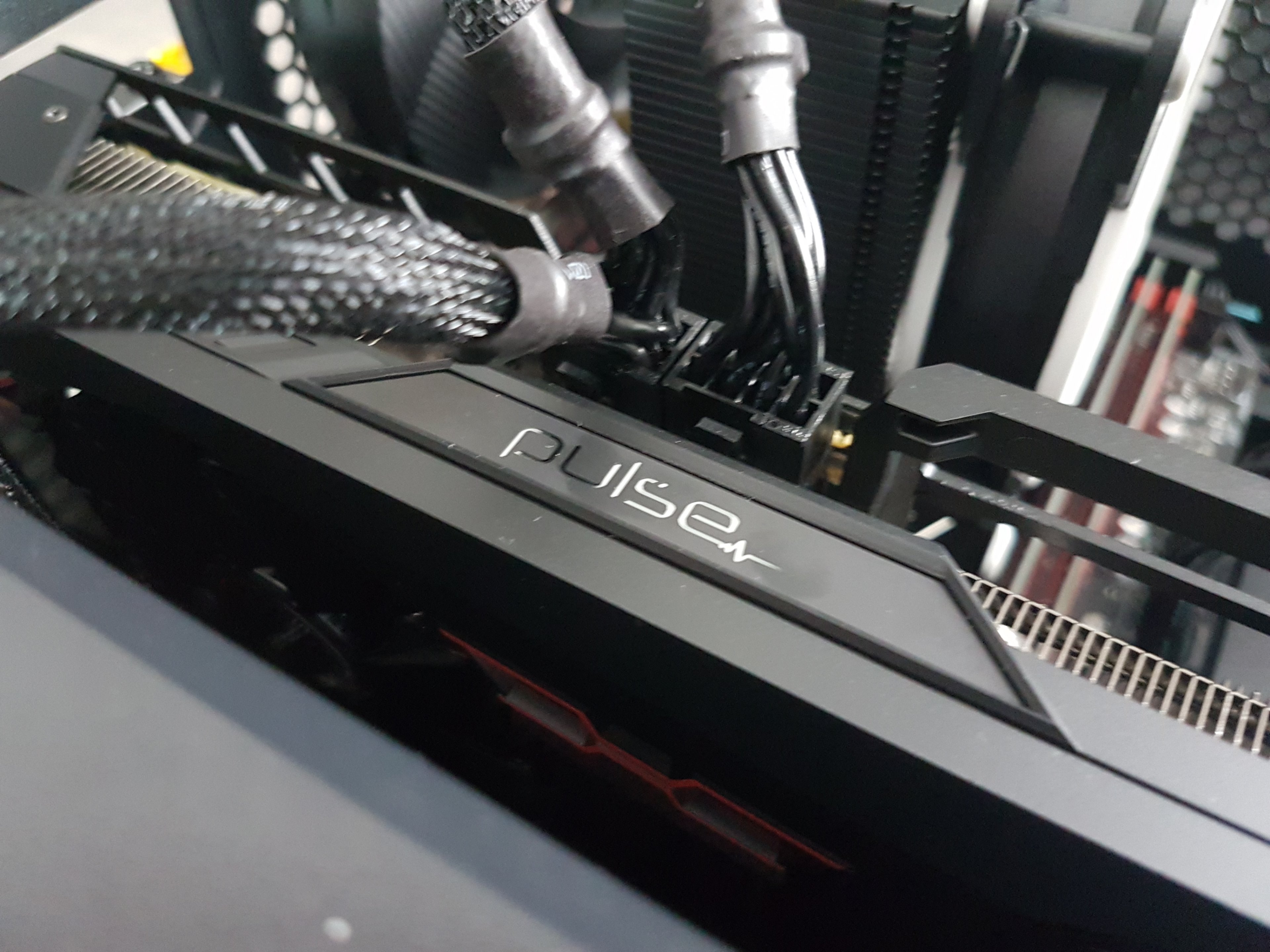

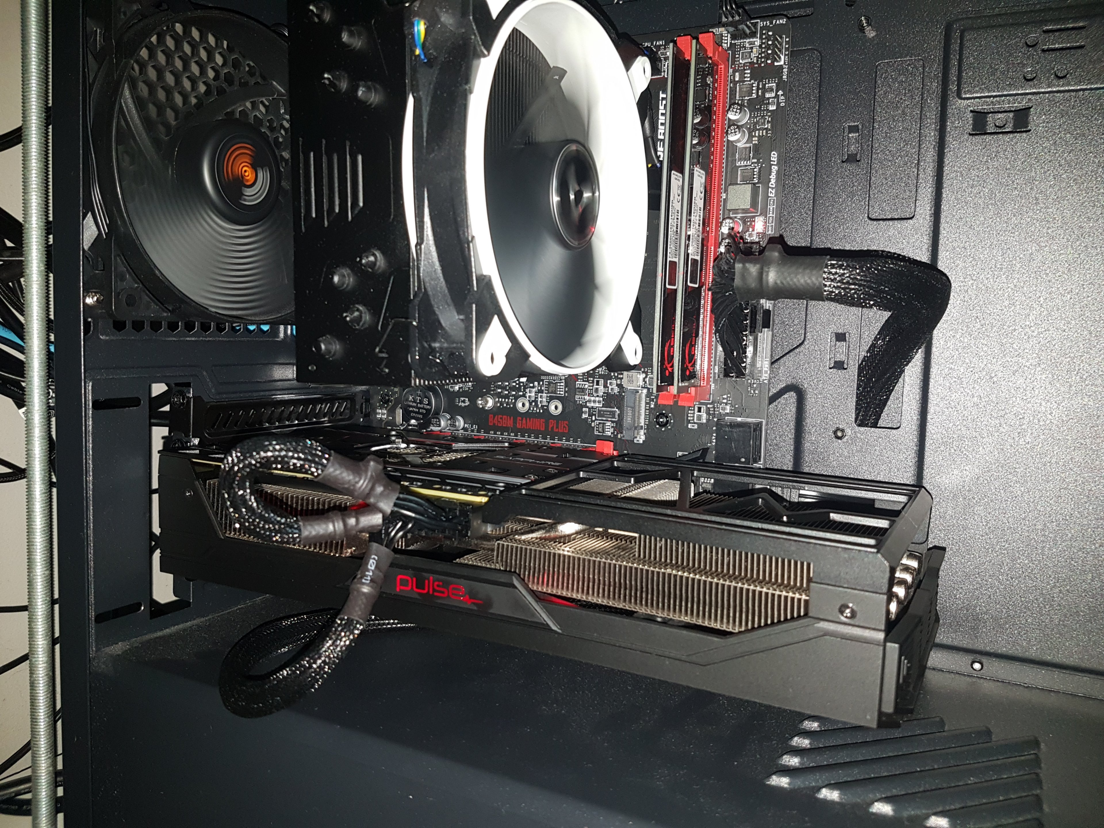

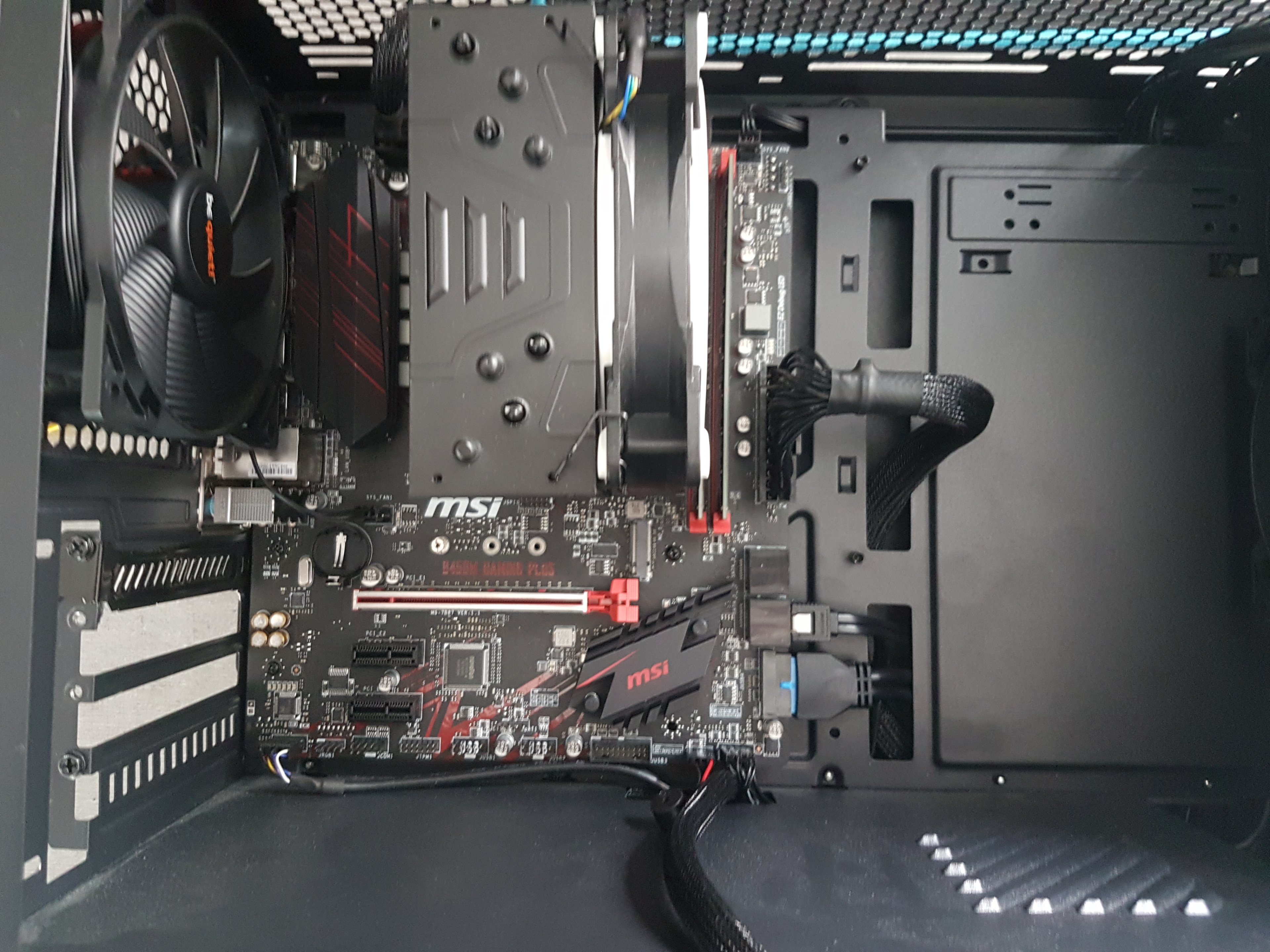

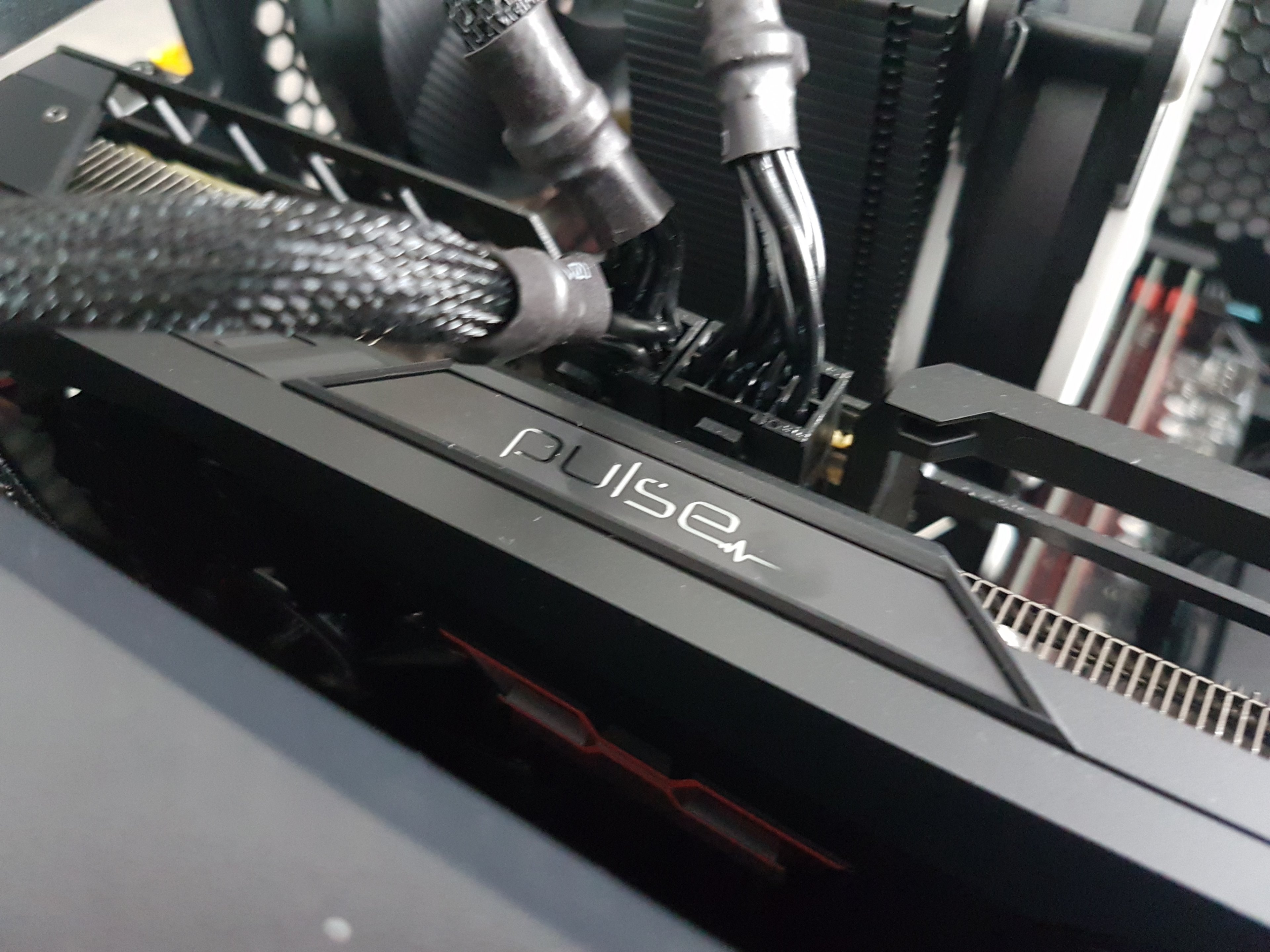

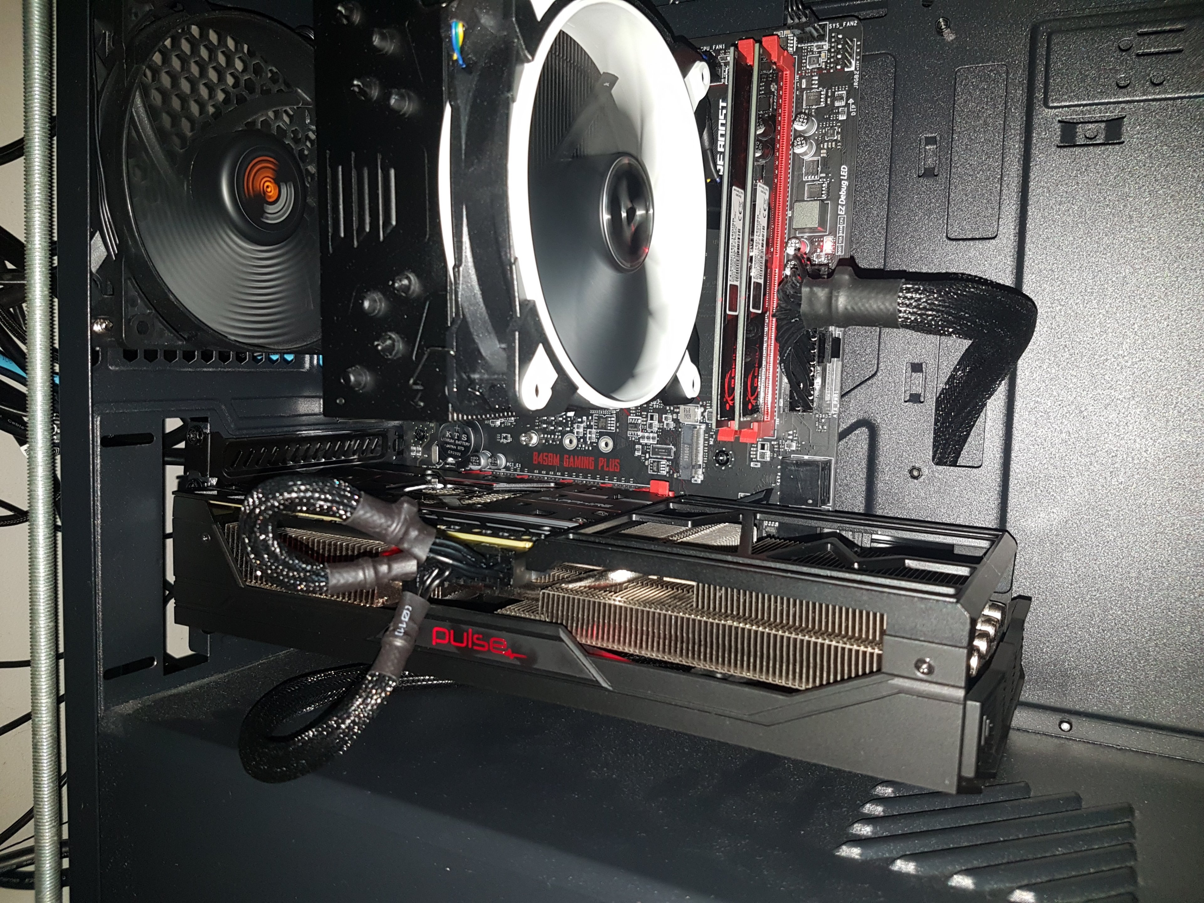

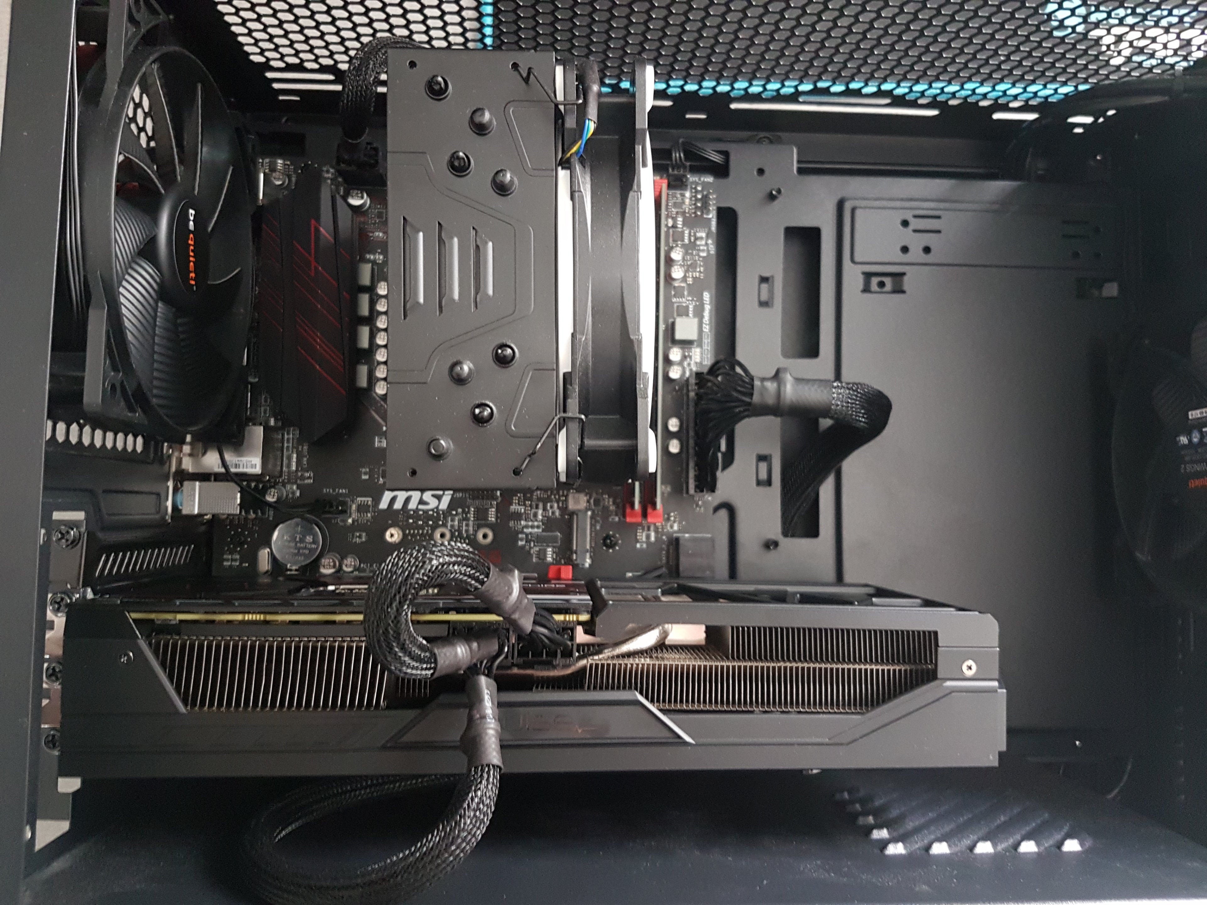

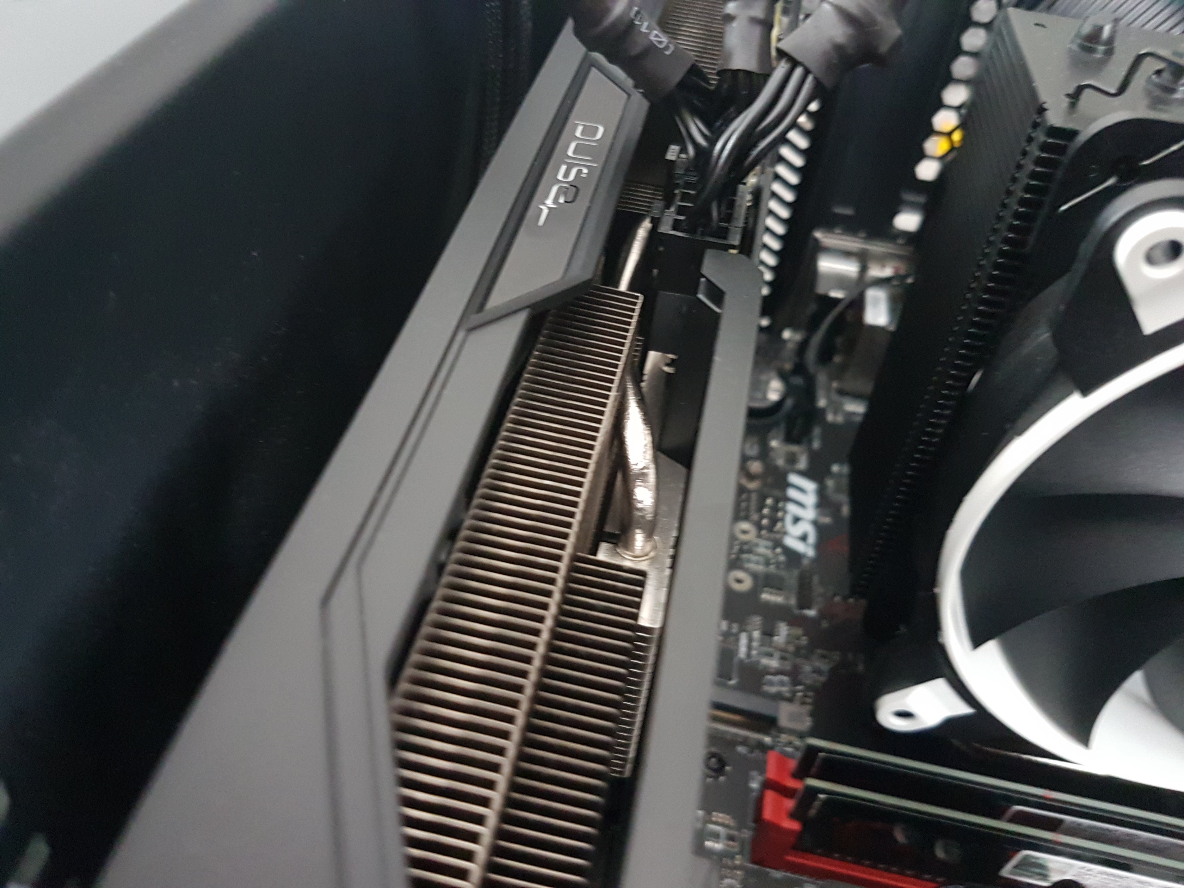

Hier die Bilder
Schliess die GPU bitte mal mit 2 verschiedenen Kabeln an's Netzteil an.
Reaktionen: fahr_rad und Baal Netbeck
Schonmal versucht, den Arbeitsspeicher zu tauschen? Der muss zur Grafikkarte kompatibel sein, sonst gibt es kein Bild.
Auch wenn es vermutlich nicht daran liegt, solltest du bei Vega beide Stromanschlüsse der GPU mit einem extra Kabelstrang versorgen.
Die modernen GPUs und vor allem Vega hat gerne mal hohe Lastspitzen, und das funktioniert dann teilweise mit einer Netzteil Rail nicht....PC kann unter Last abstürzen oder ausgehen.
...wie gesagt...hier vermutlich nicht das Problem, solltest du aber trotzdem drauf achten.
