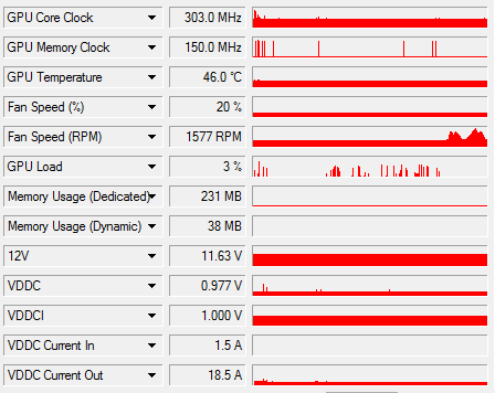

Zeitweise drehen im 2D Betrieb (also zB bei reinen Office Anwendungen im Windows (8.1)) die Lüfter manchmal ein paar Sekunden, manchmal minuten- oder stundenlang Vollgas auf.
Laut GPU-Z scheint der Temp-Sensor OK zu sein (gibt zB jetzt gerade 49°C aus) - Fan Speed (%) ist 20%, Fan Speed (rpm) sind 1450.
Nun passiert es eben zeitweise (wirklich random), dass der Load (wie jetzt gerade) auch auf 0-1% ist (weil Windows), Temp auch so um die 49° liegt und dann plötzlich:
Fan Speed (%) zeigt er noch immer 20% an, Fan Speed (rpm) sind aber plötzlich 4500 rpm, sprich Vollgas und die Karte ist wirklich extrem laut.

EDIT: Im Anhang sieht mans gut. 20% konstant, RPM schlagen analog zum lauter werden aus!
