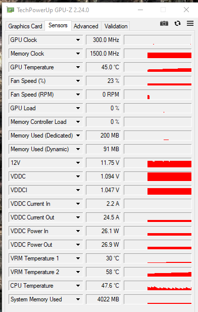

Hier ein Screehshot nach 3 Minuten im Menü von Rocket League:

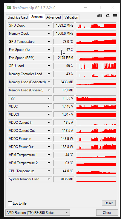

Das was du auf deinem Screenshot umrandest hast ist nicht der Ram sondern der zweite Temp Sensor der VRMs. 76 Grad sind normal wenn nicht sogar gut.
Nach einer Runde Rocket League schaut es schon so aus:
Glaub mir da wird etwas mit der Zeit zu heiß.

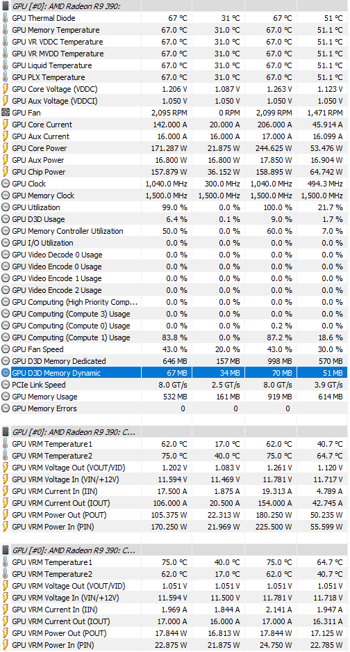

Hier mal meine R390 Sapphire:

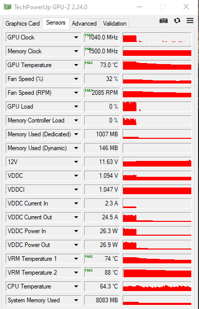

Du wohl auch nicht. Bei hochwertigen GPUs und Mainboards bleiben Spawas deutlich kühler. Alles über 100 Grad ist vielleicht für ein günstiges Einstiegsmodell ok. Wenn man aber für eine gute Kühlung Geld bezahlt erwartet man etwas anderes. Und wenn du lesen kannst waren die temps ja schon nach 5 Minuten bei 90 Grad und das bei Low Power settings.
Nach etwas ausrichten der Pads ist es ja auch deutlich besser... Was mir ja auch wieder Recht gibt, hier lief etwas nicht richtig. Mit neuen Pads wäre wohl noch deutlich mehr drin, die alten waren schon etwas bröselig und das genau an der Stelle wo es nicht mehr sauber anlag. Sieht so aus als wäre das Wärmeleitpad hier deutlich zu heiß geworden.

>> Ich hatte nach 5 Minuten Rocket League 2200 RPM und 88 ° C an den Spawas.
1+1 = 2 >>>> daraus folgt wenn mir die Lüfter zu laut sind kann ich sie kaum drosseln.
