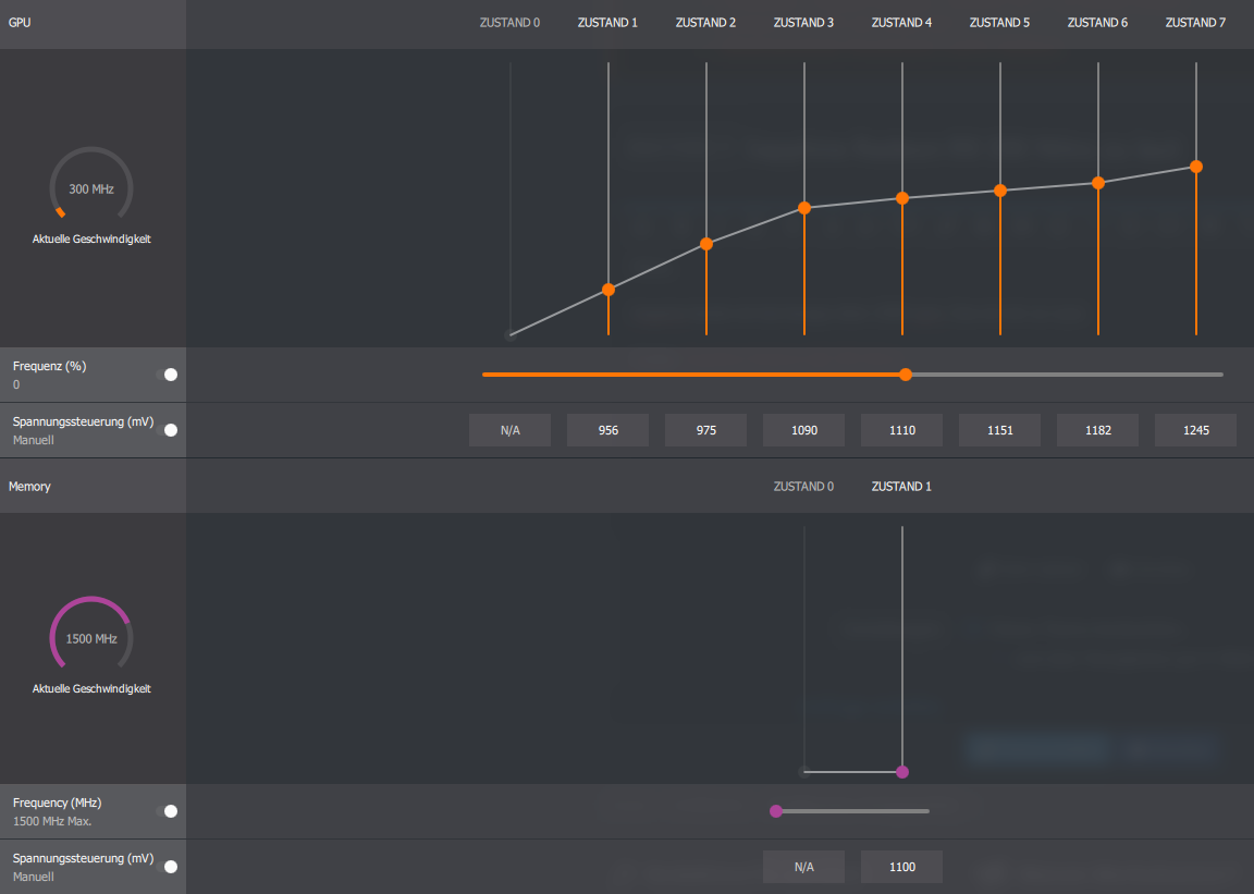

Ingame lande ich bei über 2000 rpm. Das ist mir zu Laut.
Graka: Sapphire Radeon R9 390 Nitro
Ich konnte die Spannung etwas senken, mehr war aber nicht möglich.

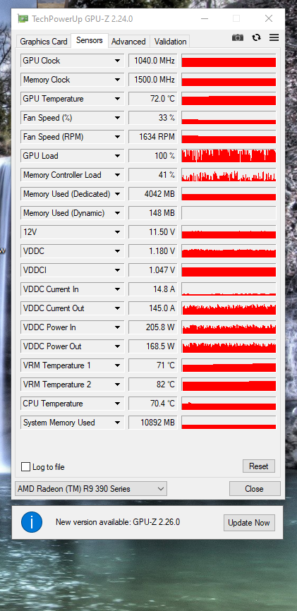

Die Grafikkarte erreicht dabei bis zu 70 °C. Man könnte also die Lüfter noch etwas drosseln... ich wüsste aber nicht wie weit ich hier gehen kann, die vRam Termperatur geht jetzt schon auf 76 °C und das waren nur 3 runden Crossout (mit viel Ingame Zeit, im Menü habe ich dank 144 fps auch schon 80 % GPU Auslastung). Power Target steht momentan auf 0 %. Zwischen 0 und 50 % tut sich nicht viel. Auf minus Werten wird die Karte zwar leiste aber dann fehlt die Leistung für +100 fps...

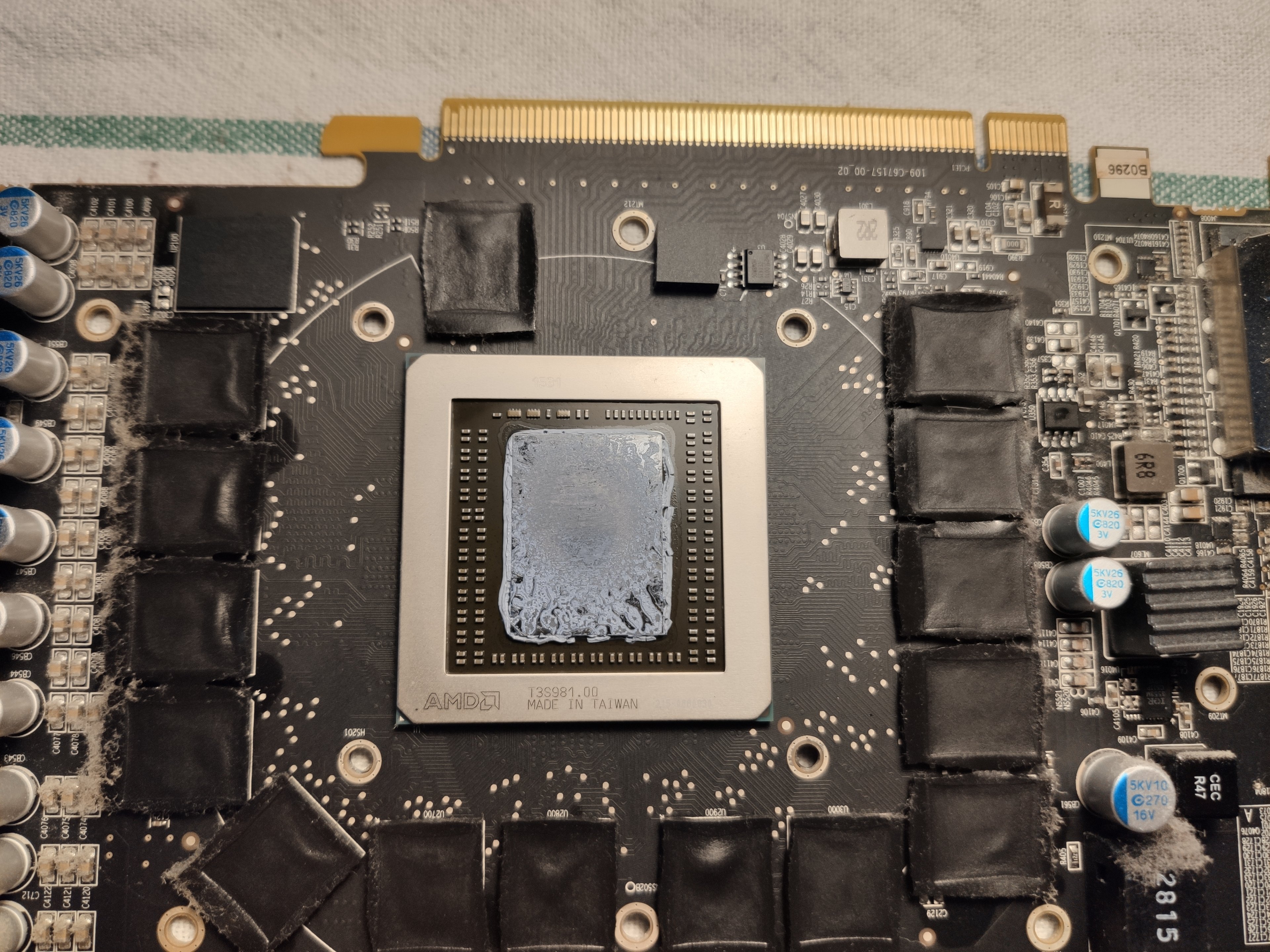

Das Zeug hat ganz schön geklebt....
So wieder Zurück, die Wärmepaste war eigentlich noch Weich, die Lamellen alle sehr sauber. Werte folgen gleich
Bei den Temps hast du noch Spielraum nach oben. GPU bis 84°C (da hat beim Referenzdesign die Lüfterkurve "hingezielt"), VRM noch mehr, bis 90°C sind kein Problem, spezifiziert sind die noch höher. Aber so langsam bekommt eine R9 halt den Hals voll.
Vielleicht muss ich neue Wärmeleidpads bestellen. Die Temperatur ging ein paar grad runter aber zwischen vRam 1 und 2 habe ich jetzt 10 °C Differenz.
Danke für die Hilfe, so sieht es jetzt nach 10 Minuten GTA 5 aus: Ich denke das könnte funktionieren.
