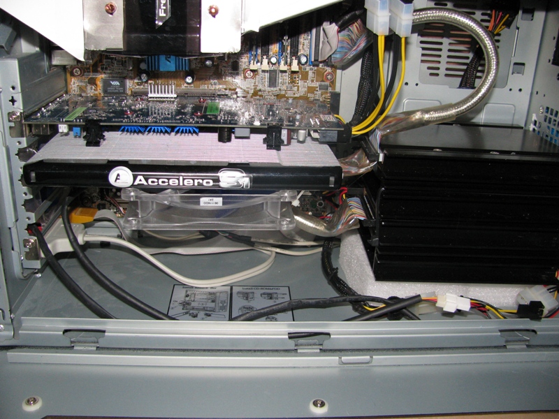

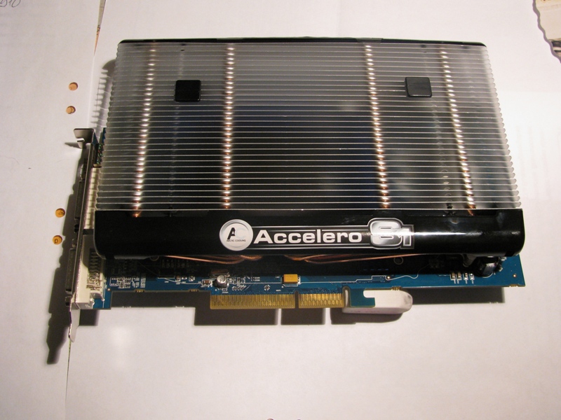

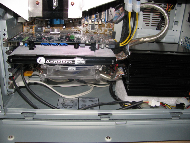

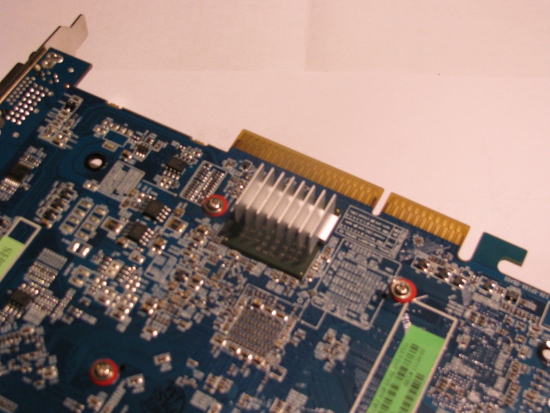

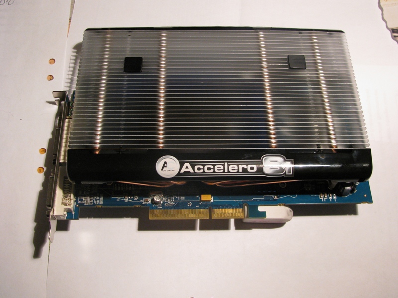

Nach einegem Stöbern habe ich einen Beitrag über den AC Accelero S1 Rev. 2 entdeckt und mir diesen besorgt.

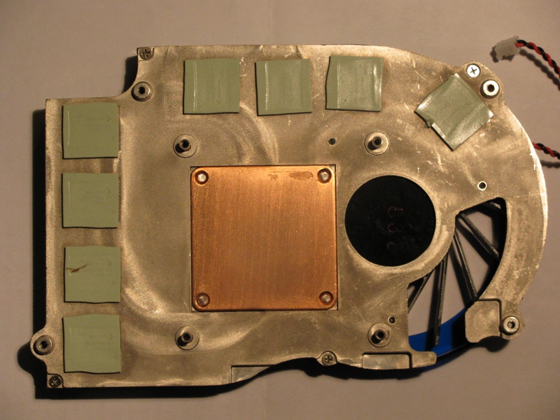

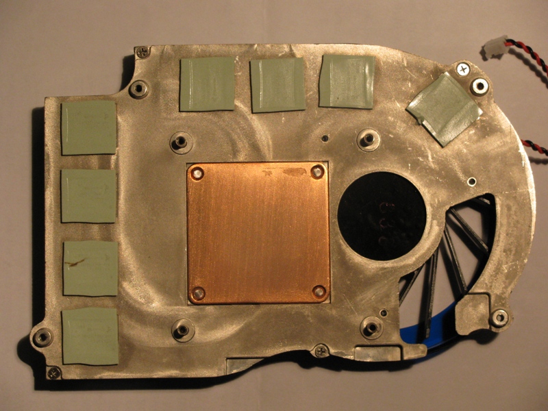

Die Demontage des Sapphire-Kühlers ging reibungslos.
Auf die Speicherchips habe ich die blauben Zalman-Kühler geklebt (die hatte ich übrig)...

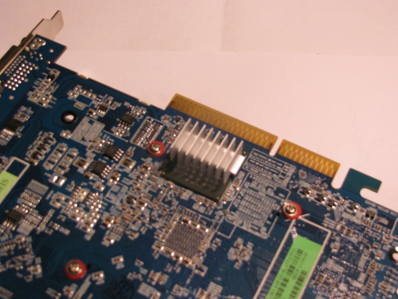

Die Gummiabdeckung des Rialto-Chips habe ich entfernt und einen dieser SpaWa-Kühler des Accelero draufgemacht (siehe pic).
Der erste Testlauf ergab folgende Temps:
idle: ~45°C
load: >70°C :freak:
irgendwie katastrophal!!!!!!!!!!!!!!! (mit 120mm Lüfter @5V)

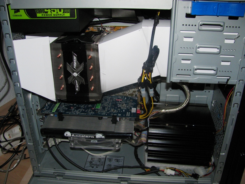

Die Demontage des Kühlers brachte die Ursache dafür zum Vorschein - die GPU wurde nur zu 1/3 mit der WLP bedeckt und war gar nicht richtig mit dem Kühler in Kontakt! Fast hätte ich meine Graka gegrillt!!!!
Also auf ein Neues. Kühler-Haltenasen etwas nach hinten gebogen und den Kühler wieder angeschraubt. Jetzt hoffentlich mit 100%-igem Kontakt zur GPU.
Die Temperaturen sehen jetzt wie folgt aus:
idle: 38°C-40°C
load: nicht über 65°C
(120mm fan @5V)
In anderen Beiträgen habe ich gelesen, dass bei dieser Graka in Kombination mit dem Accelero die GPU unter Last nicht über 40°C steigt. Kann jemand das bestätigen?
Was meint Ihr dazu?

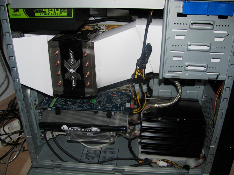

Hallo wassup,
willkommen im Forum! :schluck:
Ich nutze genau die gleiche Kombination und bei mir erreicht die GPU unter Load bisher nur knapp 50 C.
Gruss Andi
@Andilist
Danke fürs Willkommen!
50° unter Last... Hmmm
Würdest Du sagen es liegt an der Belüftung?
Auf den Bildern ist es nicht zu erkennen, aber vor den Festplatten ist ein 120er und hinter den PCI-slots ein 80er montiert... beide (wie der Graka-Lüfter auch) an 5V.
wassup

@wassup u. andilist
Habe fast die die Gleiche Kombie, allerdings mit 2 x Scythe Kaze Jyu Slim 2000.:D.
Und meine GraKa bekommt damit Gerfrierbrand.:cool_alt:
Im Idle 28-30°C und unter Volllast mit Furmark 40-42°C.
Welche andere Kühler passen noch auf die 3850-er AGP? S2,Vf700/900 ?
Kannt dir mal meinen anschauen:
Coolink GFXChilla
Review 1
Review 2
Ist genauso gut wie der Accelero nur nicht so groß
Meine Temps:
Idle: 37°C Last: 58°C (Furmark)
