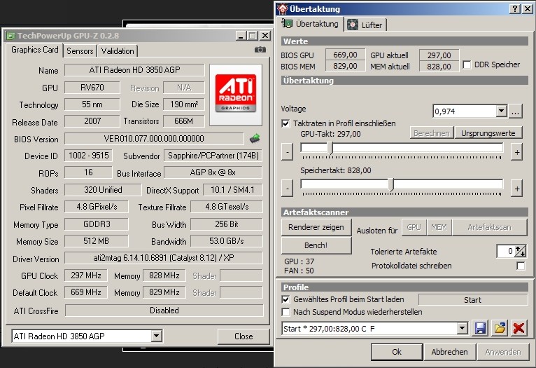

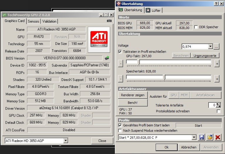

wassup schrieb:ne, 9505...
weiß wirklich keiner, wie man den 2D-Takt runterschrauben kann?![]()
Sollte eigentlich mit ATT funzen, bei mir sieht`s so aus mit ATT (1.6.9.1374) nach dem Windows Start. Ich benutze nur den reinen Treiber, ohne CCC.
Du musst dir nur die entsprechenden Profile erstellen mit der entsprechenden Taktung, Voltage und der Lüftersteuerung. Die dann speichern und ein Häkchen bei "Gewähltes Profil beim Start laden" machen, dann sollte das gehen.

karatekatadvd schrieb:Sollte eigentlich mit ATT funzen, bei mir sieht`s so aus mit ATT (1.6.9.1374) nach dem Windows Start. Ich benutze nur den reinen Treiber, ohne CCC.
cu
Danke für den Screenshot - ich hab in den vorangegangenen Beiträgen nicht ATI Tray Tools, sonder ATITool gemeint...
Hab mir ATT gezogen und damit gings auf Anhieb!!!! ...yes...
