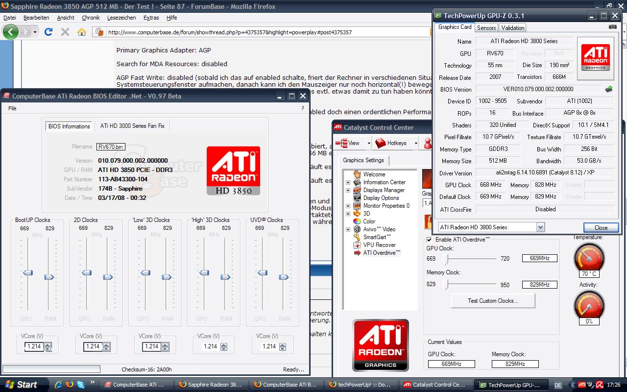

so, hab folgendes problem mit meiner sapphire HD3850 AGP
und zwar funktioniert powerplay nicht. ich kann im treibermenü auch nirgends die einstellung dazu finden.
brauch ich ein neues bios damit das funzt. oder muss ich den 2d takt manuell im bios einstellen?
Hi Mutant,
also wenn das auf dem Screenie dein ausgelesenes Orginal Bios ist, dann kann Powerplay nicht funzen.
Du musst die 2d Einstellungen runtersetzen damit das geht.
Boot clock kannst du wenn du möchtest auch runtersetzen. Kannst aber auch so lassen, ist nur während des hochfahrens interessant.
mfG
Staui
ja das war das original bios. ich dachte aber dass PP auf allen sapphire laufen sollte.
naja werd mich mal ans flashen rannmachen.
