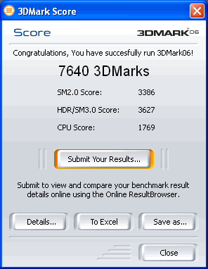

Hab am wochenende bei mir ein BIOS-Update durchgeführt mit einem ernüchternden Ergebnis..die FPS in Spielen sanken im Schnitt um 2 - 3 und bei 3DMark06 standen auf einmal 500 Punkte weniger zu buche! (Anhang).
Ausfällig dabei ist, dass die SM2.0 Score um knapp 160 Punkte und die SM3.0 Score um über 300 Punkte bei der Sapphire einknickte..und das bei gleichen BIOS-Settings.
Kann jemand von ähnlichen Ereignissen berichten (Platine ist das AsRock AM2NF3-VSTA mit BIOS-Version 2.90)? Gibt es womöglich eine neue versteckte Einstellung, die das Ergebnis so drückt?

@ ph1 driver,
jo das ist die default Einstellung der Powecolor, deshalb gehen die auch von haus aus 810-850. Also kannst ihr ja 1,42 geben, meine läuft so seit einem Jahr mit 890 ohne irgendwelche mucken. Mit dem Accellero kein Problem.
@ tiddy
Mir wäre keine Einstellung im Bios bekannt, die die leistung der Karte derart verändert. Selbst eine Umstellung auf AGP 4x würde nicht so eine Leistungminderung erklären.
Würde evtl. mal die Graka Treiber neu installieren und auch mal nach neuen Mainboard Treibern, hier besonders der für den AGP Port ausschau halten und ggf. Installieren. Mehr fällt mir da leider nicht ein.
eventuell gehts Dir jetzt wie mir vor ein paar Tagen: da kam wahrscheinlich eine Treiberkomponente durcheinander und hat Powerplay deaktiviert. Bei mir wars dann eben immer volle Power.
Teste mal mit Rivatuner wie sich die Taktraten verändern, vielleicht hängt er ja bei Dir im 2-d Takt. Da sich bei z.B. der Sapphire 9505 der Takt im 2D nicht ändert, würde man das vielleicht nichtmal merken.
Falls es so sein sollte, deinstalliere alle GraKa-Treiber, dann Drivercleaner, Neustart und dann den Treiber manuell über Systemsteuerung. So hats bei mir funktioniert!
edit: achso, da Du ja Dein Mobo-Bios neu gemacht hast, überprüfe doch mal FastWrite, AGP8x, AGP aparture Size etc. pp. hat sich vielleicht verstellt beim Flashen.
