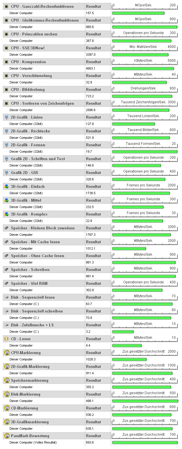

Hmm, was empfehle ich denn da für einen Murks :D ? Mein Rechner liegt mit 693.5 weit abgeschlagen vom X2 5000+ auf dem Niveau eines Pentium D 2.8GHz. Selbst wenn man den CPU Score von 1028 ansetzt landet man gerade mal beim X2 5000+. Aber ich habs ja auch mit einer zugemüllten Installation gestartet :cool_alt:.
In den Grafikbereichen gibt es aber ein paar deutliche Unterschiede zwischen meiner 3850 und deiner 4670. Einmal mehr denke ich, auf deinem System bremst mehr als die CPU. Die CPU-Bremse wird bei den Multimedia-Befehlssatzerweiterungen deutlich, aber ob das die geringen Werte bei dir im Grafikbereich erklärt ?
BTW, bei dir steht auch Performance Test 6.0 in der Anwendung ja ? Habs mir auch gerade erst runtergeladen.
