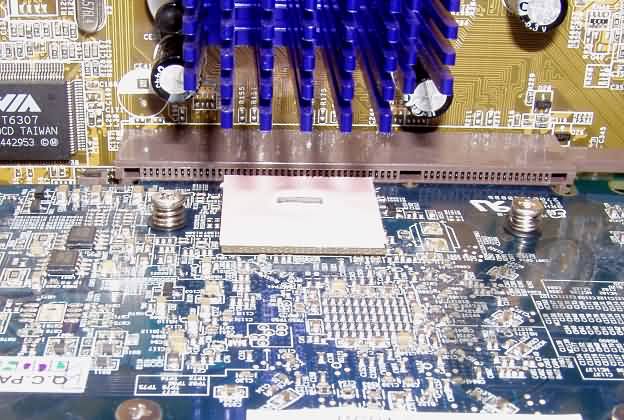

Mein Basteldrang (bzw. meine Einbildung, daß es besser geht als das Jetzige)... kommt wieder zum Vorschein. :)
Es geht um den Brückenchip. Dort ist bei mir so ein Wärmeleitgummi (mit Loch) drauf.
* Hat den schon jemand mal runter gemacht, und durch einen Kühler ersetzt.?
* Ging er leicht runter, oder war das eine kleine Sauerrei.?
* Irgendwelche Kollateralschäden dabei entstanden.?
* Gibt es irgendetwas Wichtiges dabei zu beachten.?
* Ging er restlos runter, oder blieben "Klebstoffreste" übrig.? Wen ja, so gelassen oder entfernt und mit was.?
* Würdet ihr das (Ersetzen) nochmal machen, oder würdet ihr es jetzt doch lieber bleiben lassen.?
Halt ein paar Erfahrungsberichte wären hilfreich.
* Ich spiele mit dem Gedanken, ihn durch einen richtigen (rein passiven) Kühlkörper zu ersetzen (also ohne zusätzlichen Lüfter).
* Oder das Gummi einfach nur durch einen kleinen Lüfter anblasen zu lassen (ist halt wieder eine Lärmquelle mehr).
* Oder ihn einfach so zu lassen, wie er ist.
Ich kann mich halt irgendwie nicht ganz entscheiden. Ich weiß nicht, was für eine Sauerrei/Ärger die Entfernung des Klebepads mit sich bringt. Deshalb wäre ich um einige Erfahrungsberichte/Anregungen dankbar.
Besten Dank.

ja den Gummi haben hier schon viele runtergemacht und durch einen Pasivkühler ersetzt.
Den Gummi abzuziehen ist eigentlich keine große Sache. Aber trotzdem sollte man aufpassen, dass man beim abziehen nicht die darunterliegenden winzig kleinen Bauteile beschädigt. Also am Rand in einer Ecke mit dem Fingernagel drunter und dann möglichst gleichmäßig abziehen. Auf keinen Fall runterkratzen, wie gesagt die kleinen "Käferchen" die unter dem Gummi sind könnten leicht zerstört werden.
Danach den Chip säubern und einen passiven Kühler draufkleben. Ich habe dazu Zahlman Wärmeleitkleber verwendet.
Reste kann man vorsichtig mit der Fingerkuppe abreiben, das was da zurückbleibt, hebt nicht mehr besonders.
Würds wieder machen.
  • Hat den schon jemand mal runter gemacht, und durch einen Kühler ersetzt.?
    Ja :cool_alt:
  • Ging er leicht runter, oder war das eine kleine Sauerrei.?
    Ging recht leicht runter. Einfach mit dem Fingernagel an einer Ecke ansetzen und dann vorsichtig, langsam aber gleichmäßig ohne zu Ruckeln abziehen.
  • Irgendwelche Kollateralschäden dabei entstanden.?
    Nö. Deswegen langsam und vorsichtig abziehen und immer ein Auge auf die kleinen Bauteile werfen die nach und nach zum Vorschein kommen.
  • Gibt es irgendetwas Wichtiges dabei zu beachten.?
    Schon gesagt. Langsam und vorsichtig... :freaky:
  • Ging er restlos runter, oder blieben "Klebstoffreste" übrig.? Wen ja, so gelassen oder entfernt und mit was.?
    Ging fast restlos runter. Der Chip selbst ist ja aber nicht beklebt gewesen, daher die paar Reste so gelassen wie sie waren. Wollte kein Risiko eingehen diese Minibauteile zu beschädigen. Mit einem Tuch und ein wenig Alkohol den Rialto-Chip nachgesäubert damit der Kühler besser drauf kleben kann.
  • Würdet ihr das (Ersetzen) nochmal machen, oder würdet ihr es jetzt doch lieber bleiben lassen.?
    Ja, auf jeden Fall. Das Dingen wurde höllisch heiß. Jetzt mit dem Kühler kann man es sogar kurz anfassen ohne sich gleich den Finger zu verbrennen.
  • Ich spiele mit dem Gedanken, ihn durch einen richtigen (rein passiven) Kühlkörper zu ersetzen (also ohne zusätzlichen Lüfter).
    Habe ich auch so gemacht. Dazu habe ich einfach einen RAM-Kühler genommen der bei meinem GFXChilla dabei war. Dieser hatte schon Wärmeleitkleber drauf. Ich brauchte nur den Kühler leicht andrücken und die GraKa einmal durch nen Benchmark zu jagen. :D
  • Oder das Gummi einfach nur durch einen kleinen Lüfter anblasen zu lassen (ist halt wieder eine Lärmquelle mehr).
    Würde ich nicht machen.
  • Oder ihn einfach so zu lassen, wie er ist.
    Und das würde ich auch nicht machen. Ständig diese große Hitze kann nicht gut für die Lebenserwartung sein.
Andy
Schön. Das bestärkt mich doch (in meiner Ansicht) diesen Gummi durch etwas vernünftiges zu ersetzen.
Hatte halt irgendwie Befürchtungen, daß die winzigen Kondensatoren und Widerstände auf der Oberseite des Brückenchips etwas abbekommen bei der 'Behandlung'
(Daß ich halt irgendwelche der kleinen Bauteile abreiße, wenn ich den Gummi abziehe).
Werde mich also dann mal nach einem passenden Kühler umsehen. :)
Gruß
eklipse
