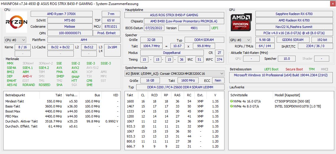

Habe kürzlich meine Gainward GTX 1070 durch eine Radeon RX6700 ersetzt.
Seither habe ich das Problem, dass sobald ich ein Spiel starte die Lüfter mit 2000 RPM drehen
und somit recht laut werden. (GPU Temp hierbei ca. 70 Grad)
Hat jemand ähnliche Erfahrungen mit dieser Karte ?

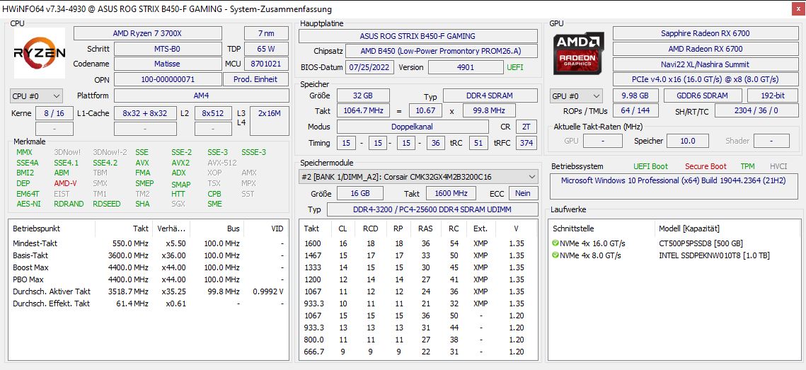

  • Ryzen 7 3700x
  • Corsair 2x16 GB DDR4
  • Asus ROG Strix B450-F
  • BE Quiet Straight Power 650 W
  • Corsair ATX Tower
  • Sapphire Radeon RX 6700

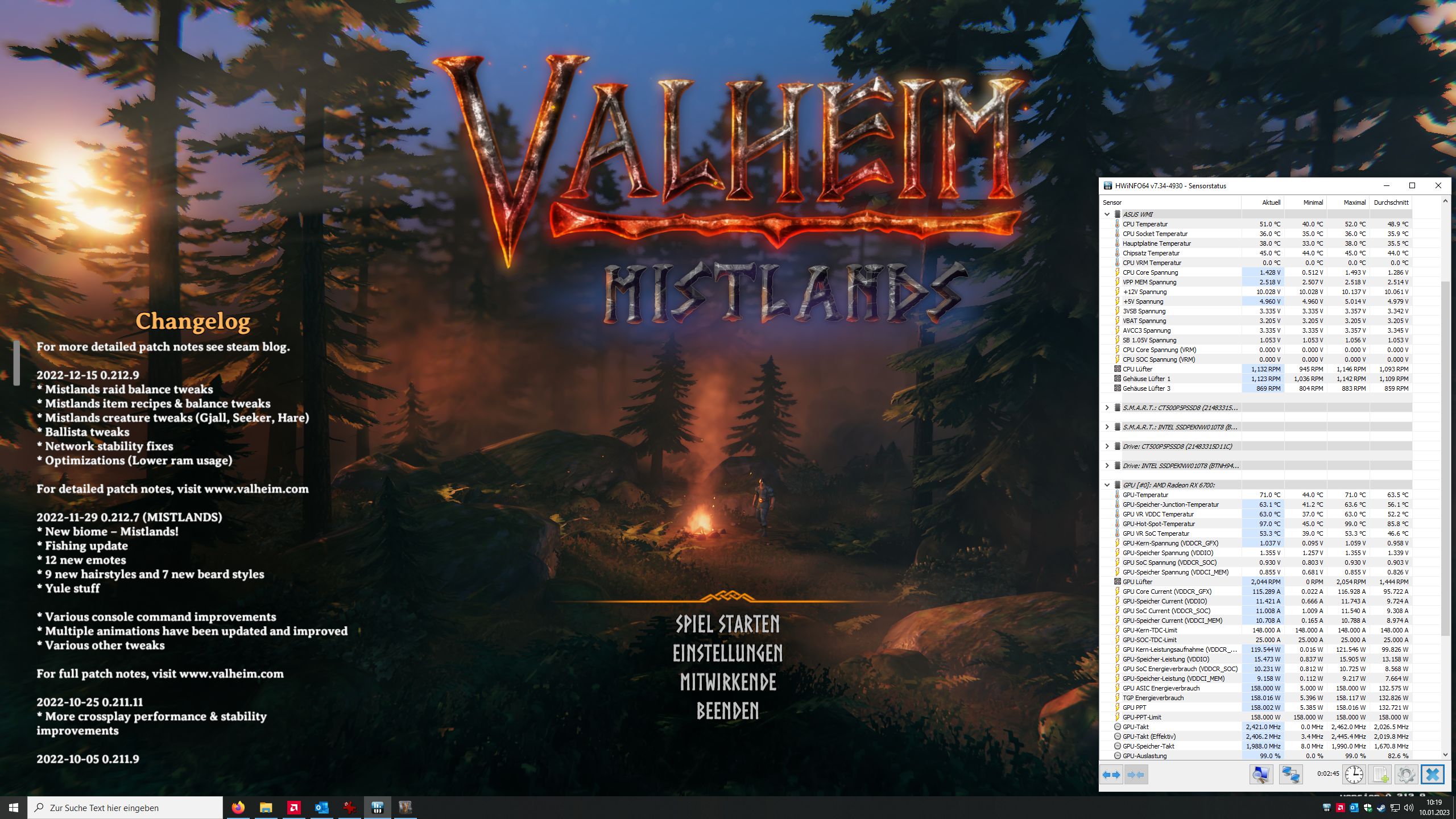

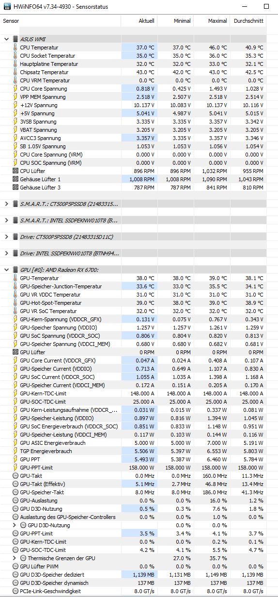

Sobald ich ein Game starte (Valheim in diesem Beispiel), geht die GPU Temperatur auf 70 Grad und der Lüfter dreht mit 2000 rpm und ist somit sehr laut. Dies bereits im Spielmenü.
AMD Adrenalin für Valheim auf Chill gestellt und max 60 FPS eingestellt.
Es hat sich leider keine Verbesserung eingestellt.

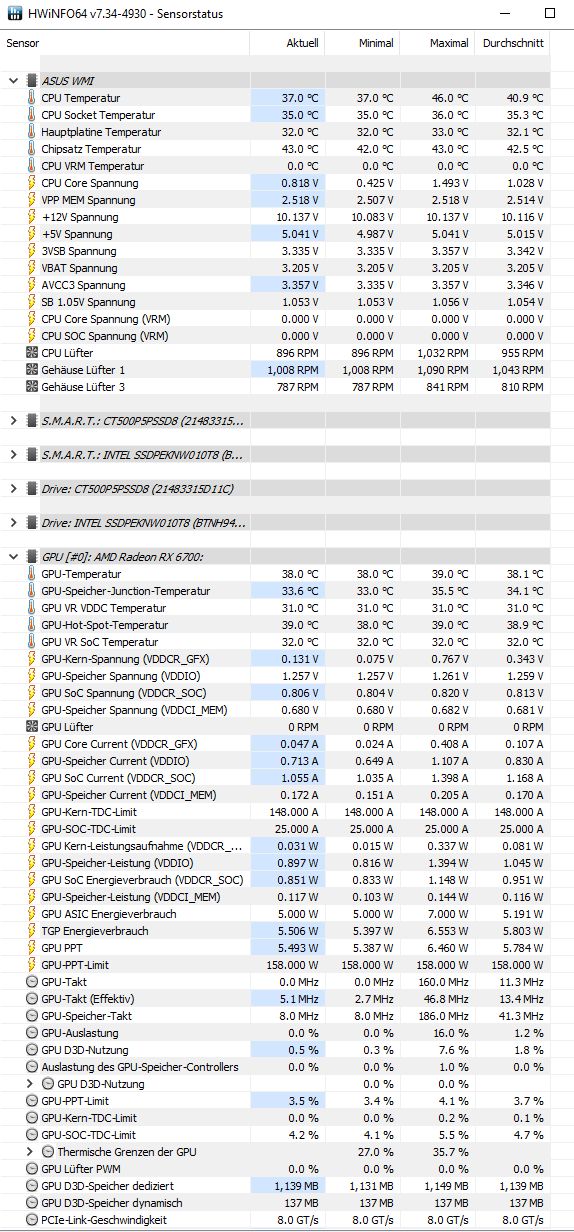

Temp im Idle :
CPU 40 Grad
GPU 38 Grad
An der Lüfterkurve hab ich nichts verändert, die Karte hat sich schon von Anfang an so verhalten,
ohne dass ich irgendetwas angepasst hätte.

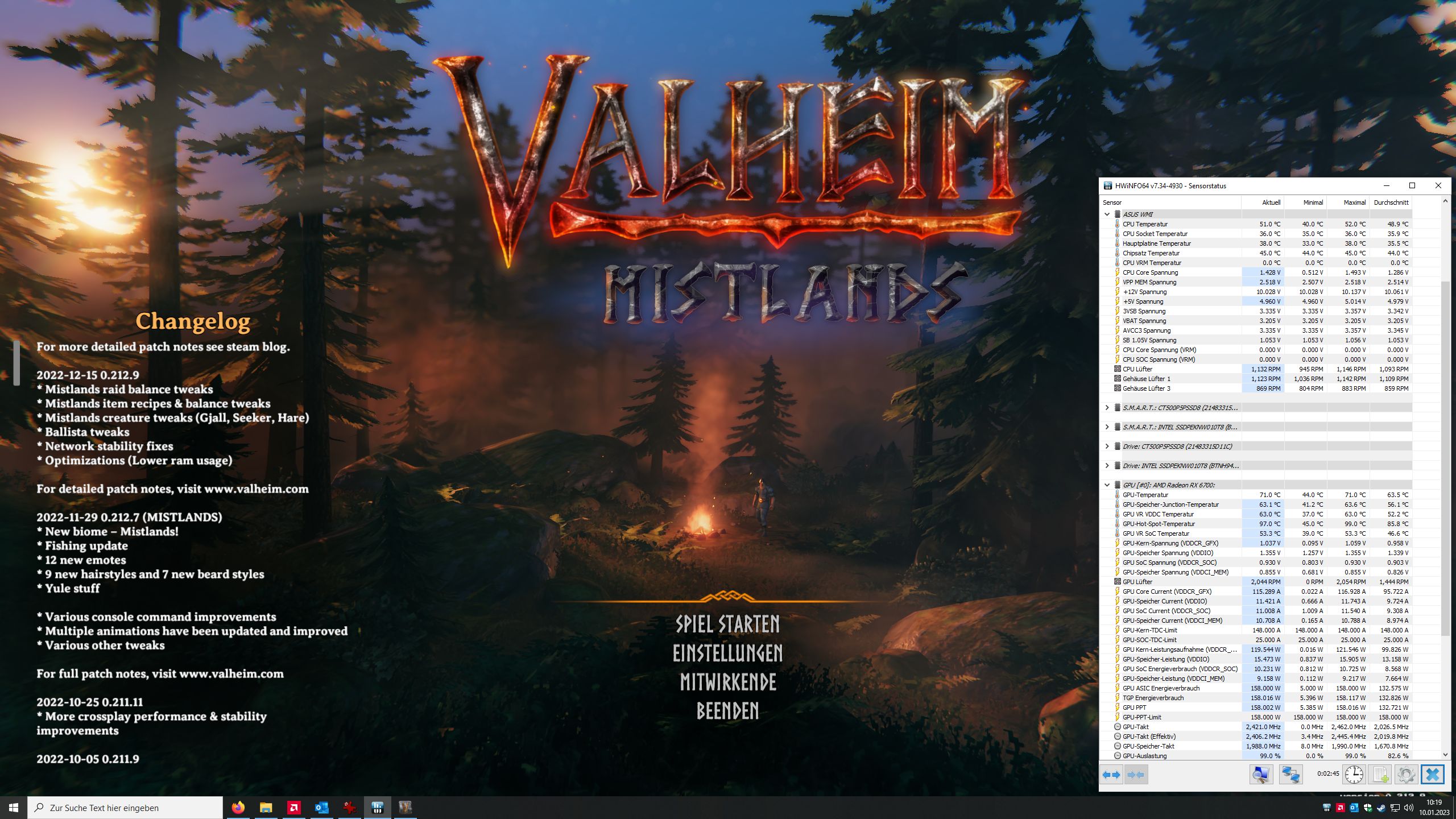

Edit : Zweiter Screenshot 50 Sekunden nach Start vom Valheim, nur im Startmenü.
Leider kann man aus deinem Anhang keine Erkenntnis gewinnen.
Müsstest mal ein Video machen, in dem du die GPU belastest und man gleichzeitig den Temperaturanstieg sehen kann.

der Hotspot GPU ist mit 97° sehr hoch, und die Differenz von diesem zu der Junction (71°) mit 26° definitiv zu hoch
Es wäre möglich dass die GPU einen Mangel hat

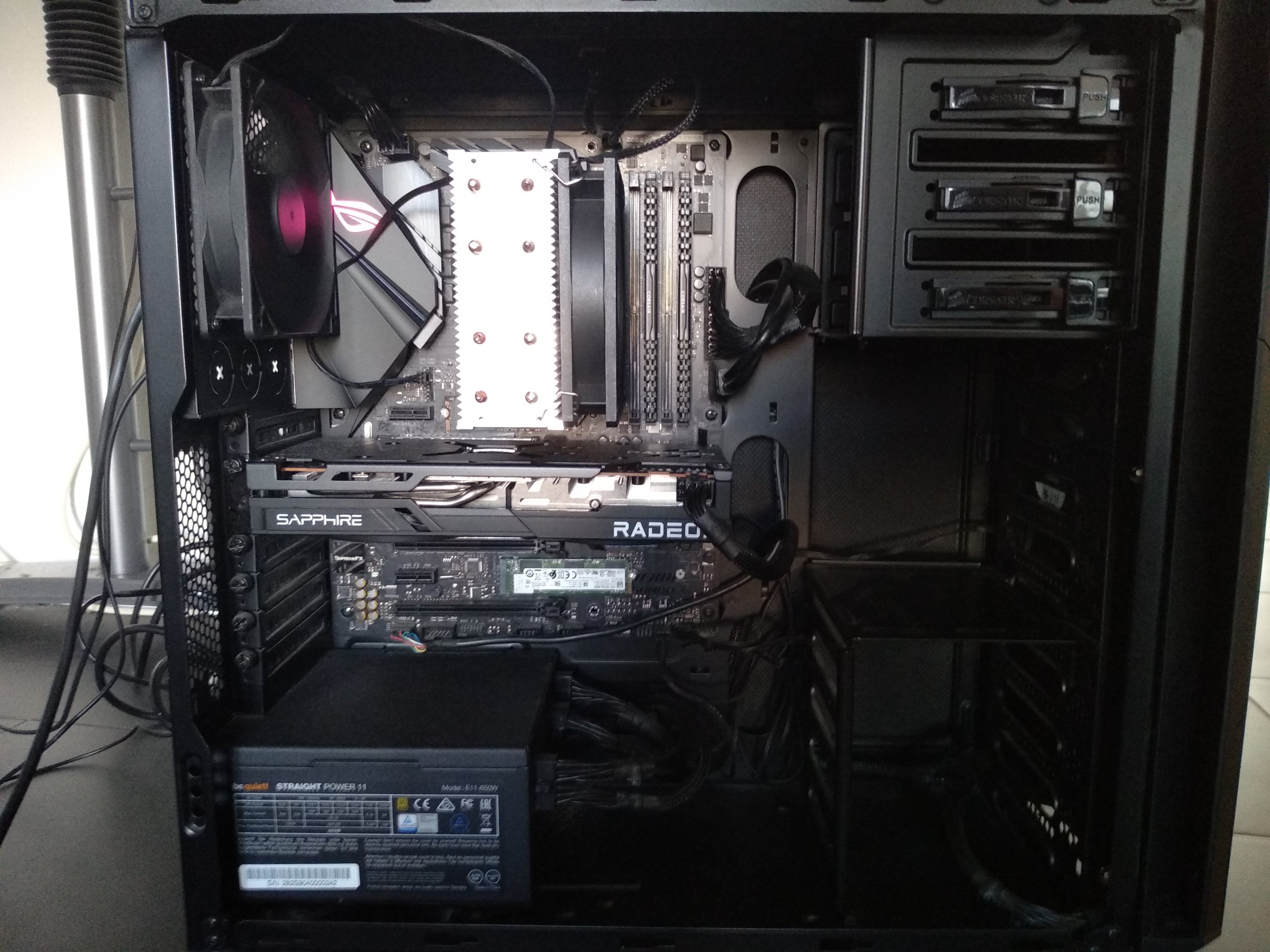

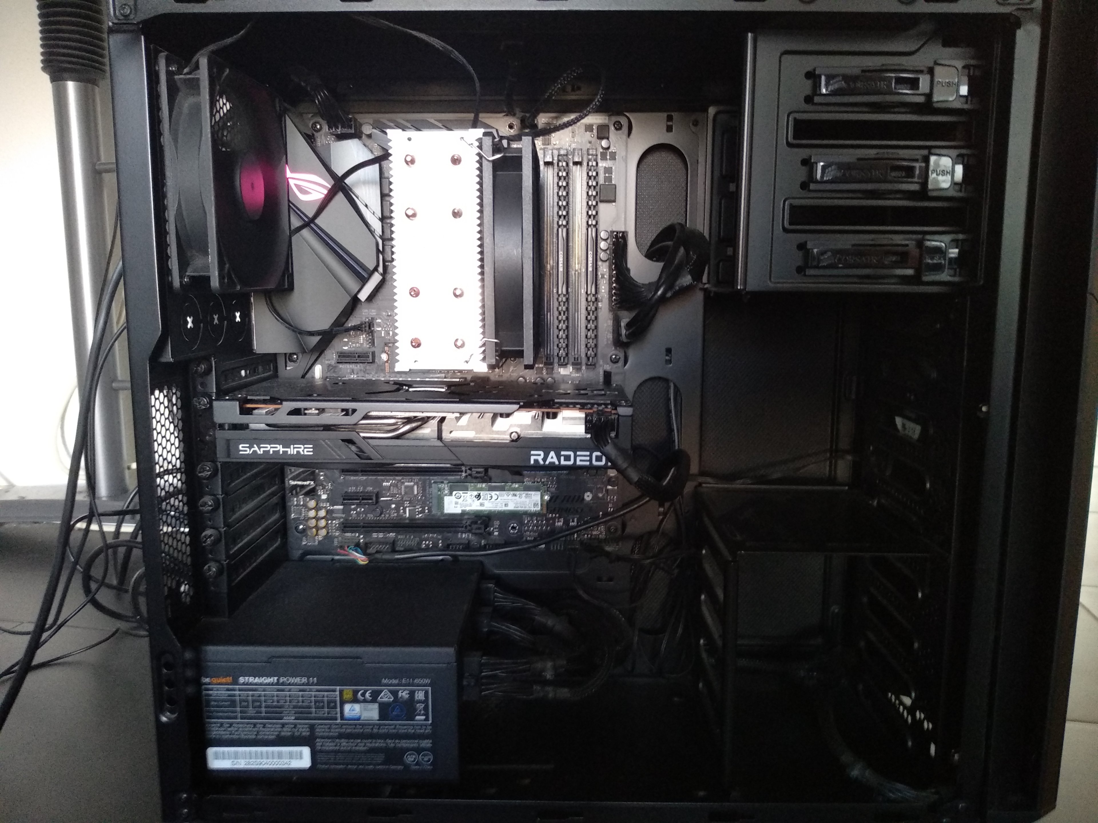

In welcher Position ist die Karte denn im Gehäuse verbaut? So Riser Kit verbaut oder ähnliches?
Achso, ASIC Leistungsaufnahme bei ca 150W dürfte ca dem entsprechen was die 6700 so verbraucht wenn sie zu 100% ausgelastet ist. Evtl kannste in Valheim einen Limiter auf 60fps setzen? Ändert aber nichts an deinem eigentlichen Problem
@andimo3 Nichts dergleichen.
Limiter hab ich im Spiel wie auch in der Adrenaline SW bereits auf 60 FPS gesetzt.
