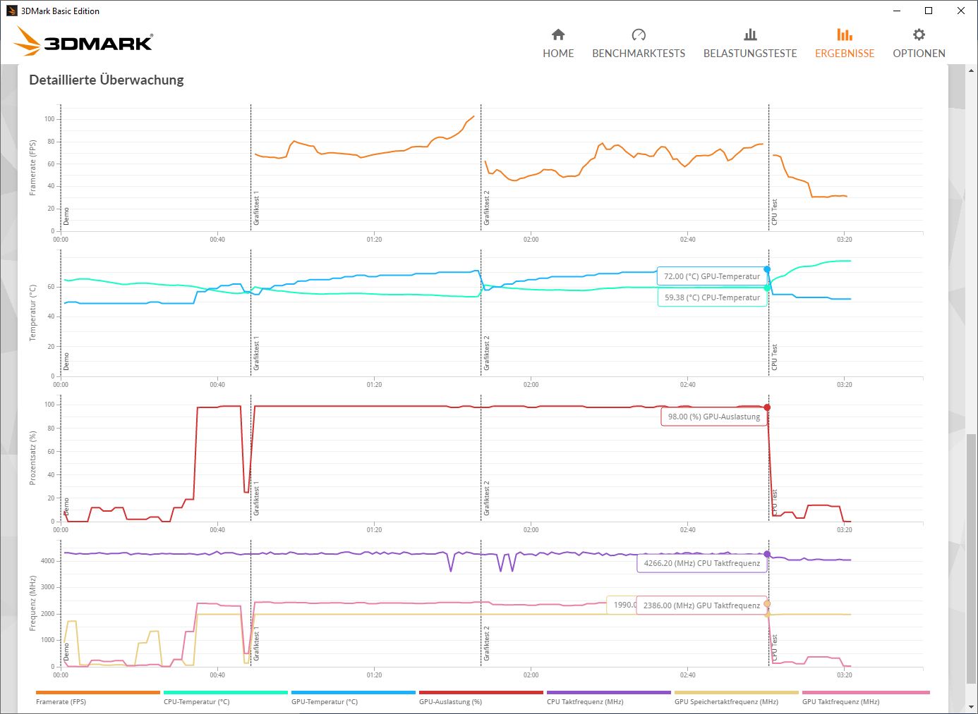

So hab jetzt mal einen Testlauf mit Timespy gemacht.
Höher als 72 Grad geht sie nicht, aber die Lüfter sind dabei unüberhörbar.
Interessant ist dass die Karte zumindest gfühlt leiser war respektive es länger
dauerte bis sie zu hören war, im Vergleich zu den Spielen.
Und nein ich trau mir nicht zu an der Karte selbst was zu schrauben.
Ich starte mal eine Anfrage beim Händler.

Es gibt bei aktuellen Grafikkarten im Chip viele Temperatursensoren, die für die Steuerung , also Leistungsaufnahme und Auslastung und Gesundheit zuständig sind.Herak schrieb:Höher als 72 Grad geht sie nicht
Deine 72° sind der Mittelwert aus allen Sensoren
Dazwischen ist aber ein Sensor oder Bereich der deutlich heißer wird, in HW Info Hotspot, und im Treiber Übergangstemperatur genannt wird. Dieser ist aber 97°, und vermutlich noch höher, der dir die Probleme bereitet. Denn deine Karte versucht diesen Hotspot herunterzukühlen, wodurch sie lauter wird.
Kann sie nur nicht, weil der Kühler nicht ganz gleichmäßig auf dem GPU Chip aufliegt. Da gibt es verschiedene Ursachen, aber darum sollte sich dann dein Händler kümmern, den du ja schon angeschrieben hast
edit: es gibt immer eine Differenz zwischen den Sensoren, aber über 25 ist schon arg viel. 15° sind es z. b. bei meiner 6700XT
