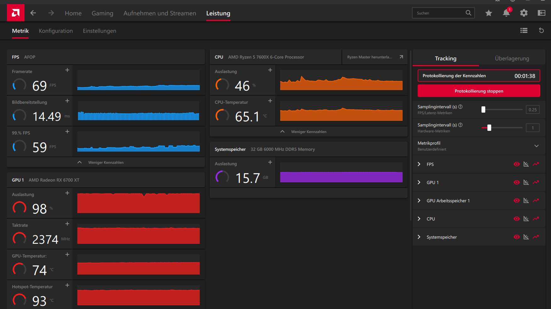

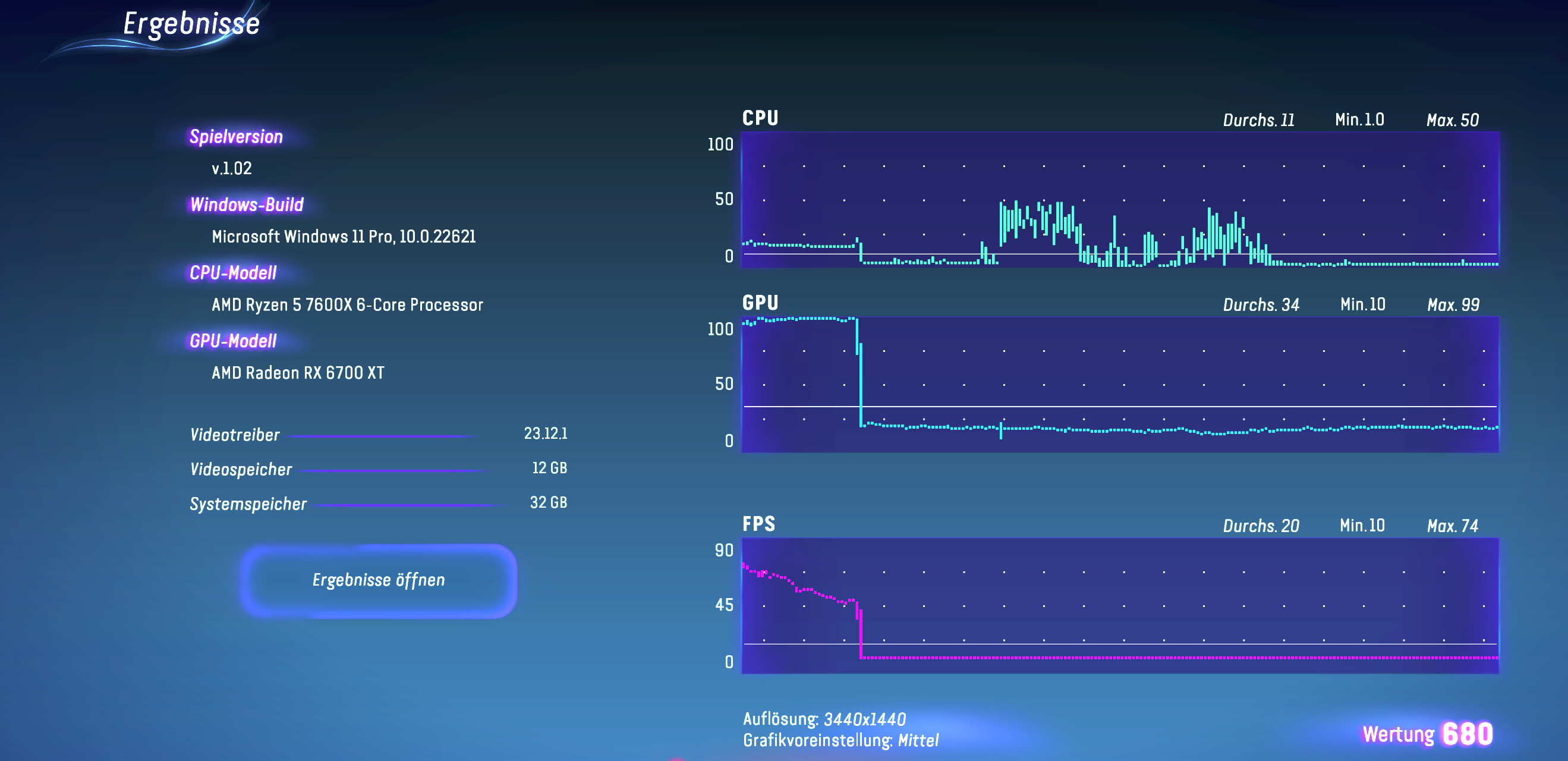

Im Anhang ein Video vom Absturz, Benchmark Test bei Avatar, Leistungsanzeige während des Spielens bei Avatar und ein Leistungsprotokoll, welches ich aufgenommen habe als es zum Spielabsturz kam.

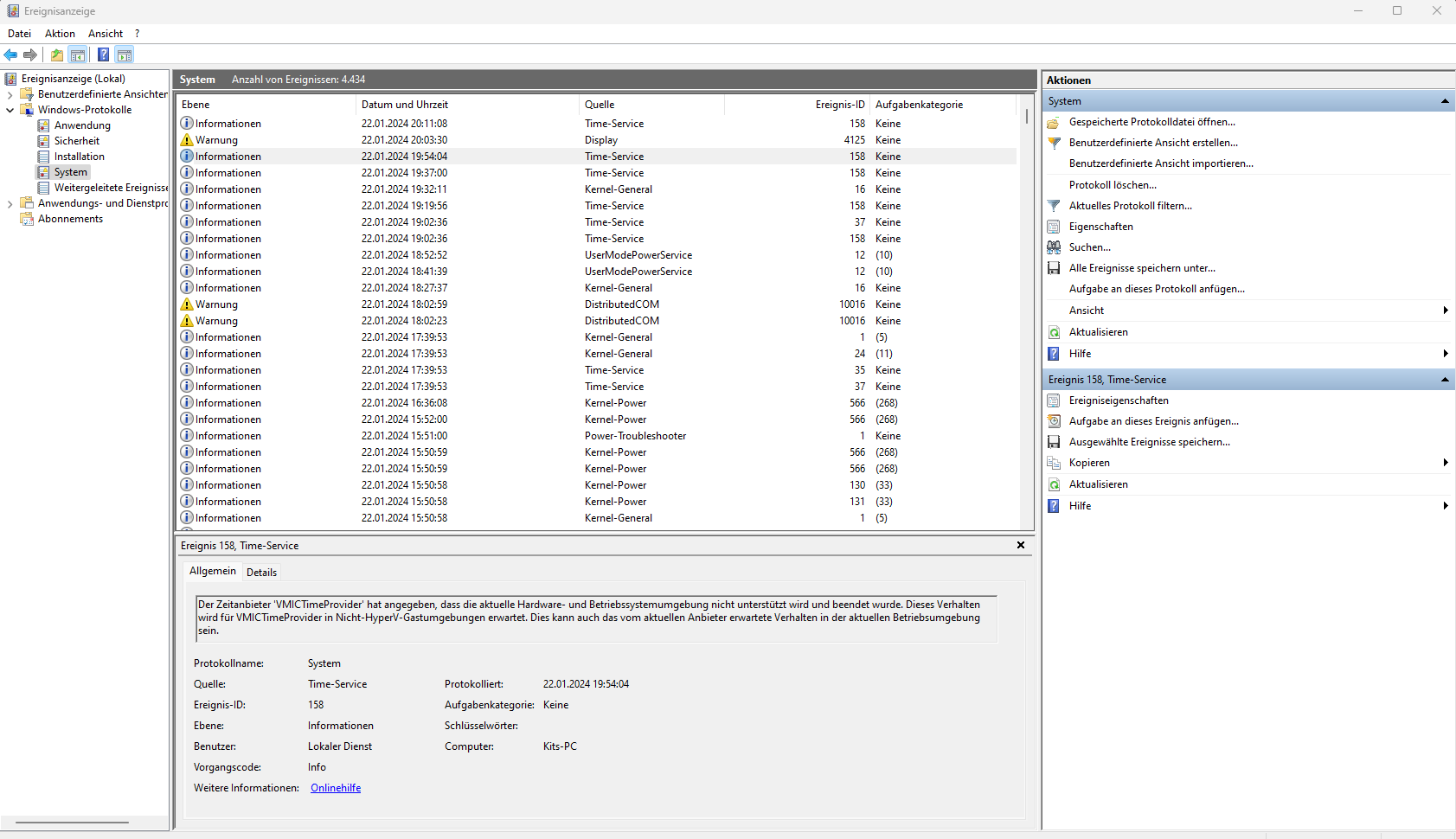

Hast du schon die Windows Ereignisanzeige auf Einträge hin überprüft?
Im Adrenalin Treiber mal den Coretakt der GPU um ca. 30 Mhz senken. Nur ein Lösungsansatz, wahrscheinlich nicht die Lösung, aber man kann ja mal schauen.
Danke für die schnelle Antwort!
Uhm bisher wusste ich nicht, dass es so eine Ergebnisanzeige gibt. :rolleyes: :D
Ich habe mal versucht die zu öffnen und hoffe das ist das Richtige.
Kannst du mit dem Screenshot etwas anfangen?

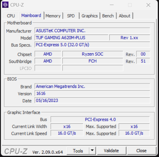

Bitte geh in das Programm CPUz. (Herunterladen) Und bilde den Reiter "Mainboard" ab.
Was steht da bei der BIOS-Version?

Hier: Starke Auslastung von Prozessor und Grafikkarte.
Danke für deine Antwort!
Ja das war sozusagen ein Fertigrechner. Habe ein paar Teile konfiguriert und dann wurde er zusammengebaut geliefert.
Hier der Screenshot von CPUZ

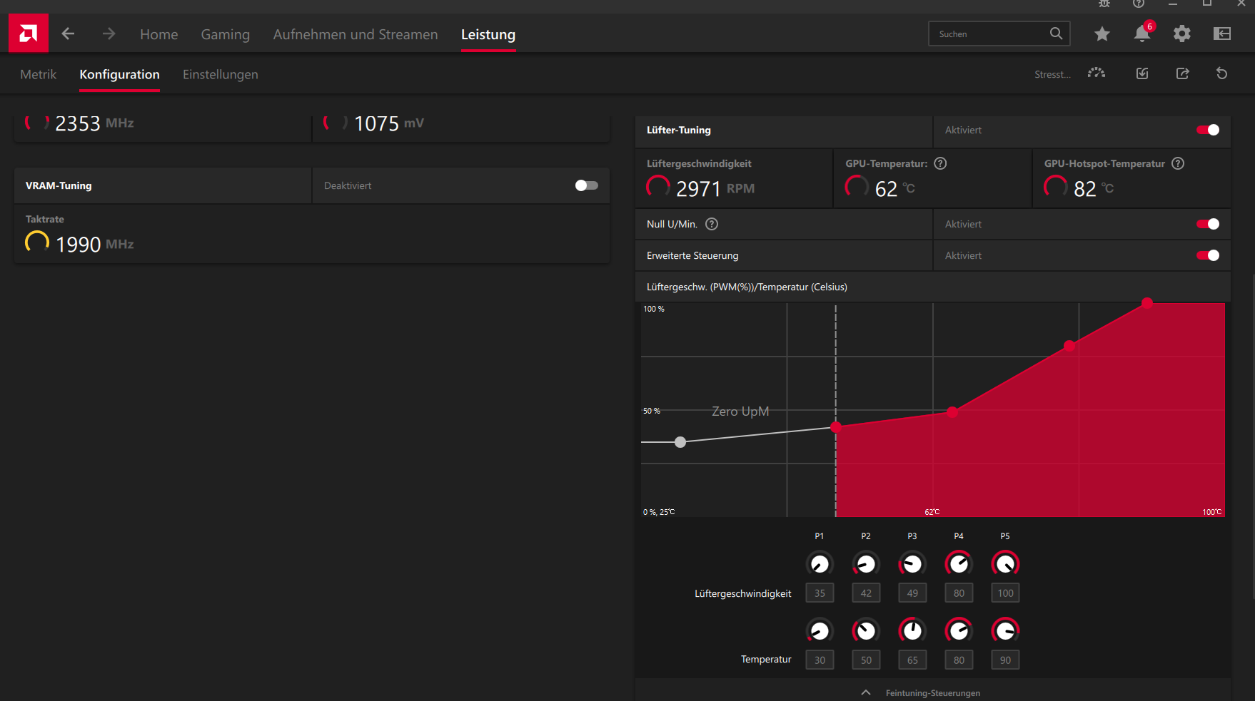

Danke für eure ganzen Antworten. Ich habe die Lüfter der GPU mal manuell hochgesetzt und seitdem bleibt die Hotspot Temperatur unter 90°C und ich habe bisher keine weiteren Abstürtze beim Spielen gehabt. Ich hoffe, dass war die Lösung...mal die nächsten Tage abwarten.
Einen GPU Lüfter so einzustellen, sollte für den Lüfter oder so nicht schädlich sein oder?

Der Lüfter kann Problemlos dauerhaft auf maximaler Drehzahl laufen. Schön das es damit besser ist, wenn aber eine zu hohe Temperatur das Problem im Auslieferungszustand ist dann würde ich mal beim Hersteller nachfragen. Das sollte so nicht sein.
