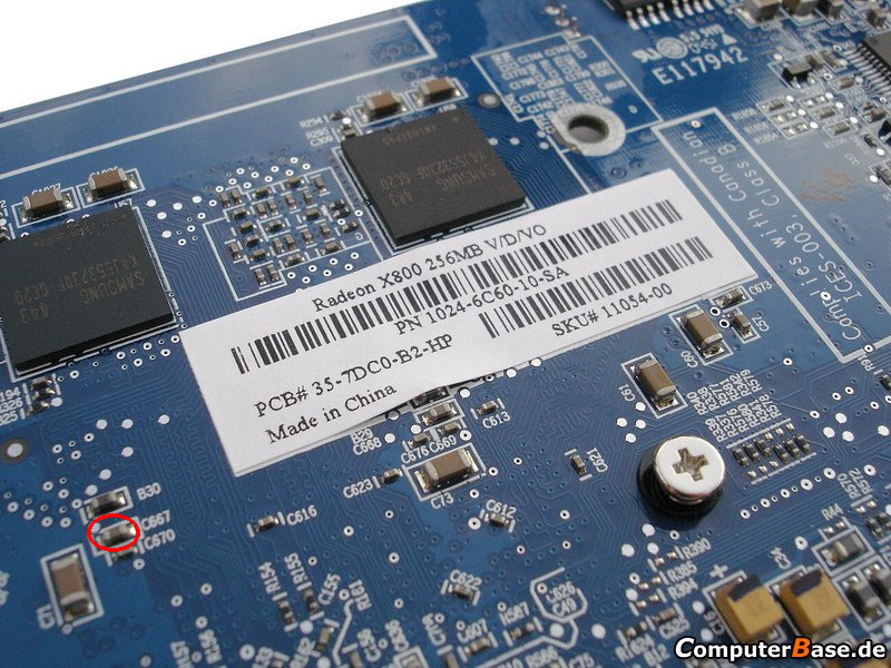

Ich habe hier eine Sapphire Radeon X800 bei der folgendes
Stück abgebrochen ist:
C667
x800-1-jpg.67339
Bild von Computerbase
Die Karte funktioniert meist erstmal einwandfrei,
Nach kurzer Zeit bricht Sie dann ziemlich in sich zusammen.
Streifen ziehen sich durchs Bild und Flackern mit allem was dazu gehört.
PC startet neu oder Windows gibt sogar eine Fehlermeldung.
nun meine Frage, gibt es noch Hoffnung für die arme kleine ??
Ich habe gedacht diesen Kontakt einfach mal wieder zu schliessen,
(womit wäre auch gut zu wissen ;) )
und sie nochmal zu probieren,
was ratet ihr ??
Kondensatoren sind da um die Spannungen zu stabilisieren. Im Idle kann das noch ohne Probleme funktionieren unter Last fehlt das dann einfach und es komt zu Grafikfehlern.
Wenn du den Kondensator ersetzen würdest hättest du noch ne Chance das sie wieder danach fehlerfrei läuft.
Ich hatte auch mal ein Board von Epox da waren 4 Kondensatoren aufgeplatz und das Teil lief trotzdem noch über ein Jahr. Aber gut bei dir zeigt die Karte ja schon Fehler.
Den Kondensator könntest du mit einem SMD Lötgerät ersetzen. Solche Kondensatoren sind Cent-Artikel. Allerdings weiss niemand, welche Kapazität das Bauteil haben muss und da ist dann auch dein Problem.
Du könntest mal nachsehen, ob du auf dem Teil etwas erkennen kannst, was einem vielleicht die Kapazität oder den Namen verrät, ansonsten hilft wahrscheinlich nur ausprobieren.
Ich habe keine Ahnung wie wir das geschafft haben....
Auf jeden Fall ist der Kondensator weg ...
ich werde wohl oder übel einfach mal versuchen
diesen Kontakt zu schliessen ...
ich würd dir empfehlen das ding nicht einfach zu überbrücken!
schau mal die anderen kondensatoren an... geh dann mal in ein elektrofachgeschäfft deines vertrauens und quatsch den typen mal auf smd kondensatoren an....sag das du son nen kleinen brauchst... die meisten haben ahnung und geben dir dann eig fast immer den richtigen mit...
dann aber löten...bei sekundenkleber und silberlack läufts mir echt eiskalt den rücken runter ;)
hoffe das es noch was wird

Ich bin mir nicht sicher aber handelt es sich hierbei nicht um einen SMD-Widerstand???
Wenn dem so ist, kann man den ganz einfach bei einem guten Elektronikshop nachkaufen. Die Nummer auf dem Widerstand gibt Aufschluss darüber welche Ohm-Zahl er besitzt.
Dann einfach vorsichti rauf löten und ab gehts...
Ich denke auch das das C für Condensator steht!

Hat hier keiner eine UNGEFÄHRE Ahnung was es für ein
Kondensator sein kann ??
Ich kenne mich wirklich Null damit aus...
Lass das bloß sein. Wo vorher nen cap saß kann man nicht einfach den Schaltkreis kurzschließen!
Da jetzt ne Kapazität zu finden ist net so einfach. 10nF - 100µF?
schreib mal den hersteller welcher kondensator das ist (C667).
wenn du glück hast schreiben sie zurück!

Wenn ich das richtig verstanden habe,
dann werden Kondensatoren immer parallel geschaltet
oder ?
Also wenn Du keinen passenden Lötkolben hast und die Lötstellen vorher nicht von dem Lack entfernst wirst Du das nicht ordentlich hinbekommen.
Hast Du im Freundeskreis keinen Elektroniker? Oder min jemand der gut Löten kann.
Du darfst auf keinen Fall mit zu viel Temp da ran und dann auch nur kurz.
Hast Du schon mal gelötet? Wenn nicht, dann lass das irgendwo machen.
Eigentlich kann man sowas wieder hinbekommen. (bin gelernter Energieelektroniker)

Nimm einfach den größten, der in dieser Bauform erhältlich ist, damit kannst du nichts falsch machen.
Nein, lass das lieber bleiben! Wenn du den dicksten (größte Kapazität) nimmst fließt unter Umständen ein zu hoher Strom wenn er läd bzw entladen wird. Damit schrottest du wenn nicht sofort, dann innerhalb kurzer Zeit die Karte!
Mach´s wie ich gesagt habe, das geht auf jeden Fall.
SuperNoVader weiß offensichtlich nicht, daß wir hier von Kondensatoren im nF Bereich reden, da fließen keine derartigen Ströme die irgendwas schrotten können.
Nehme alles zurück und behaupte das Gegenteil ;)
Der Strom ändert sich bei geratenen Werten bei unterschiedlichen Kondensatoren nur um den Faktor ~10^-4.
Kannst also ruhig nen größeren nehmen.
