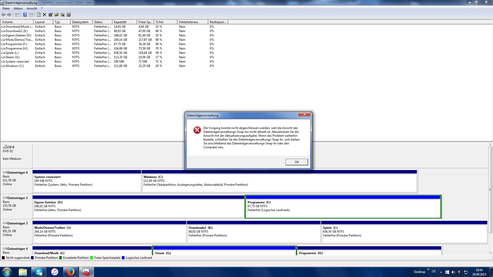

Hatte sie nun auch mal komplett entfernt und neu formatiert. Darauf hin kam folgendes:
Der Vorgang konnte nicht abgeschlossen werden , weil die Ansicht des Datenträgerwerwaltuns- Snap-In nicht Aktuell ist.

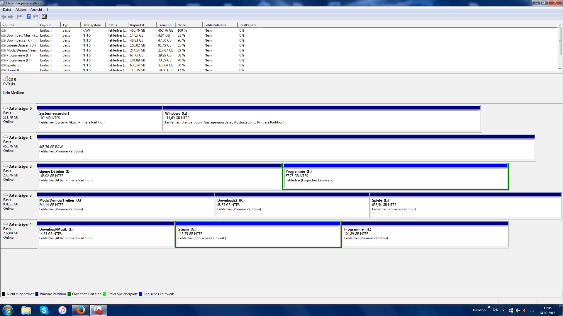

Zeig doch mal die Datenträgerverwaltung.
Zuerstmal: Du weißt schon dass man Ordner erstellen kann, oder? Man muss nicht für alles ne einige Partition machen. Und schon gar keine logischen.
Anyway... setz die SSD mal mit Diskpart komplett zurück. Siehe Link in meiner Signatur.
Dann öffnest du die Datenträgerverwaltung neu und richtest die SSD nochmal komplett neu ein.
