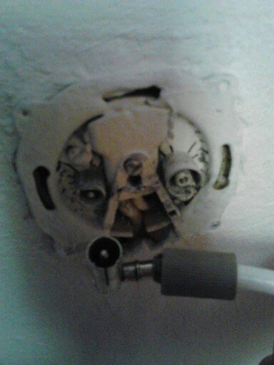

In meiner Mietswohnung war irgendwann mal Kabel verlegt worden. Dies wurde vor meinen Einzug auf Sat umgestellt. Leider wurde scheinbar in dieser Wohnung des Mietshauses die Dosen mit dem koaxial-stecker nicht durch Dosen mit dem f-stecker ersetzt. Ich habe mir damit ausgeholfen, dass ich ein Kabel mit einem F-stecker und einen koaxial stecker ausgerüstet habe. Leider bekomme ich auf diese Weise keinen Empfang (Qualität und Stärke) der Programme mit horizontaler Polarisation. Bsp.: Sat1/pro7 nur Österreich /Schweiz

Kann das an der Dose liegen? Oder liegt das am selbstgebastelten Kabel? Eigentlich müsste die Hausvermietung (großer Anbieter) dafür sorgen, dass ich eine „vernünftige“ Dose (wie auch die Nachbarn sie haben) erhalte?!.

Du nutzt eine Kabeldose für SAT Empfang ?
Wenn ja ein Wunder das dass übergaupt geht da Kabeldosen nur bis 860Mhz geeignet sind, SAT aber erst bei über 950Mhz beginnt.
Hast du vielleicht einfach mal ein normales Kabel getestet?

@TE -bau die Dose aus ,benutze F -Stecker und hör mit der Bastelei auf ,oder wende dich an deine Hausverwaltung.

Ja ich benutze eine Kabeldose für den Sat-Empfang. Ich habe mal ein (schlechtes) Bild gemacht. Am anderen Ende hängt ein Sat-Receiver.

Ok super. Vielen Dank euch allen. Ich werde die Dose wechseln (oder lassen ;) )
closed
Besser wechseln lassen, denn dem Foto nach scheint es eine Durchgangsdose zu sein und da würden sich die Nachbarn nicht mehr freuen wenn sie plötzlich auch keinen Empfang mehr haben...
