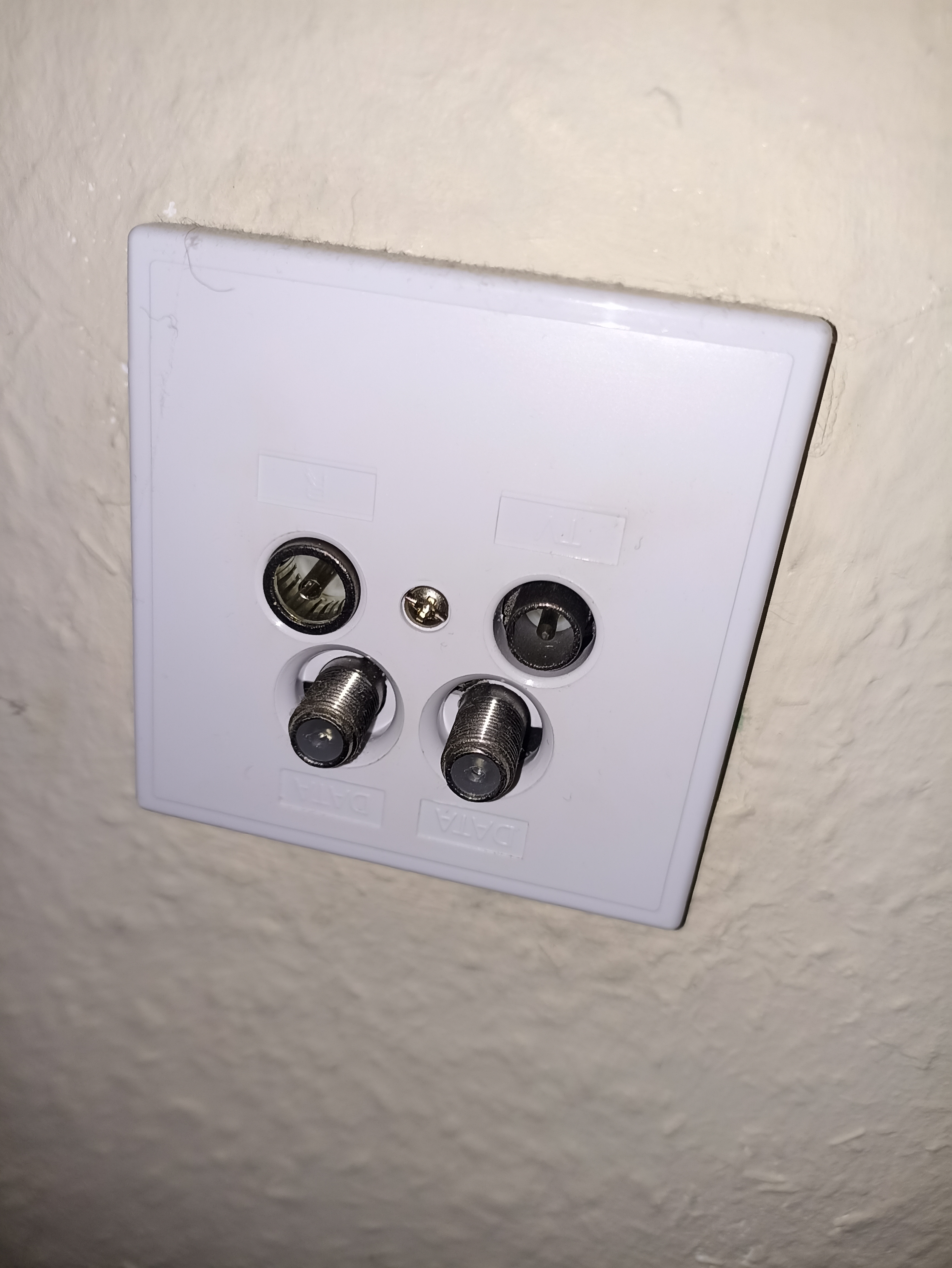

So sieht die Buchse aus

Mal angenommen, BEIDE Stecker sind beschaltet, dann möchte ich nicht wissen, was der TV dazu sagt, wenn SAT in den Kabelreceiver gesteckt wird und umgekehrt.
Nimm dir doch mal ein Multimeter und miss die Spannung am SAT-Stecker, hier sollten 12 Volt Gleichstrom anliegen, wenn sie korrekt beschaltet ist. Beim Kabel bin ich aus dem Kopf raus überfragt.

Motorrad schrieb:
Die Buchse ist sogar beschriftet, steht nur auf dem Kopf!

Ich denke ich brauche nur das linke Kabel einmal und das sollte dann ja wohl funktionieren.
Würde ich so sehen, und häufig ist der Kabelanschluss in den Nebenkosten mit drin, dann würde ich es auch nutzen wollen.
DVB-T ja da braucht man je nach Ort eine Zimmer- oder eine Aussenantenne. Würde daher eher auf Kabel setzen da hast du mehr Kanäle.
Schlappenkicker schrieb:
Und was bringt mir die Information?
Ich dachte, das wäre klar!
Ich dachte, du wolltest das linke Kabel in die mit TV beschriftete Buchse stecken um Erfolg zu haben!?
