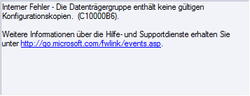

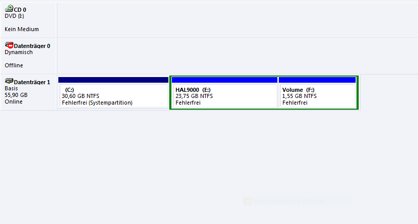

meine sata-festplatte erkennt mein rechner. sie wird im bios und in der datenträgerverwaltung angezeigt. jedoch ist sie als "offline" eingestuft. wenn ich sie reaktivieren möchte, bekomme ich die fehlermeldung "der vorgang wurde nicht fertiggestellt". wie komme ich denn nun wieder an meine wichtigen daten?
hier mal die fehlermeldung:
computerverwaltung-jpg.75937
interner-fehler-jpg.75938

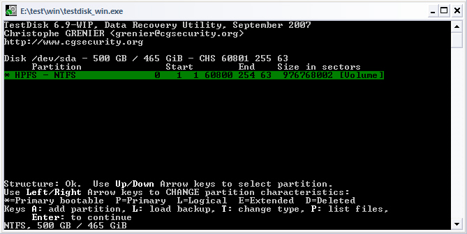

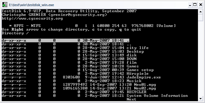

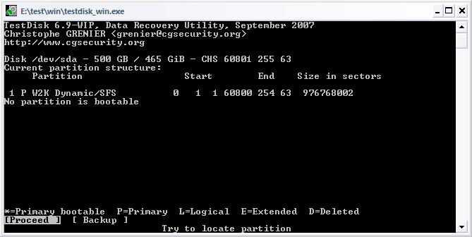

habe testdisk durchlaufen lassen. ich hoffe das ich alles richtig gemacht habe.
hier die ergebnisse:
1-jpg.75939
2-jpg.75940
3-jpg.75941

Hattest Du denn auch in Testdisk die tiefere Suche, im Menü [ Quit ] [ Search! ] [ Write ] mit SEARCH! auszuwählen (dieser Vorgang kann dann schon eine Weile dauern), gemacht? Sie kommt nach dem zweiten Screen mit Enter und der Abfrage nach Vista Ja/Nein.
War auf dem Drive nur eine Partition?
Aus dem letzten Screen heraus kannst Di mit c (to copy) Dateien sichern, was ich Dir ohnehin empfehlen würde.

ich habe search jetzt nicht ausgeführt, da es nur eine partition auf der platte gibt. testdisk hat alle daten erkannt.
wenn nötig werde ich search durchführen.
von dieser platte wird nicht gebootet. win ist auf meiner ide-platte.
die daten sichern wird schwierig, da ich nicht mehr den platz dafür habe.
gruß
dr.
Nur Du selber kannst das Ergebnis nach p (list Files) beurteilen auch was die Summe der Partitionen auf dieser Disk angeht. Ich persönlich ziehe immer eine DaSi vor. wenn an elementaren Dingen etwas geschraubt wird (wie z.B. der Partitiontabelle).
Neben dem Search in besogtem Menü wird Dir u.U. ein Write angeboten, das würde die in der schnellen Suche gefundenen Daten auf die Disk schreiben. Hier mußt Du dann selber entscheiden, ob es Dir das Risiko wert ist.
Konvertiere mal deine Festplatte ohne Datenverlust.
* (Stern) ist für primär, aktiv und bootfähig und kannst du mit dem Links oder Rechtspfeil auf der Tastatur setzen. Wenn du von der nicht bootest, setze die auf nur P für primär.
Siehst du ganz links bei der Partition.
Bestätige mit Enter.
Gehe auf [Write].
Bestätige dort mit Enter, y und Ok.
Beende Testdisk und starte den Computer neu.
Wenn chkdsk bei Systemstart kommen will, beende chkdsk erstmal.
Geht innerhalb von 10 Sekunden durch beliebigen Tastendruck.
Überprüfe das Ergebnis und teile es mit.
Viele Grüße
Fiona
hallo fiona,
danke für diesen tipp.
es hat prima geklappt. mir ist ein stein vom herzen gefallen.
jetzt habe ich auch was dazu gelernt.
herzlichen dank und liebe grüße
dr.
