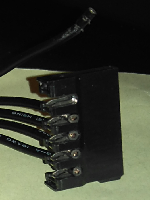

Ich denke schon:
Die Schutz/Abdeckkappe hab ich oben abgenommen
Die werden eingepresst und dabei wird die Isolierung durch 4 Klingen angeschnitten und der Kontakt hergestellt. Einfache, aber funktionelle Konstruktion. Nach Feierabend fix zum Baumarkt, ich werde von Erfolg oder Misserfolg berichten ;)
