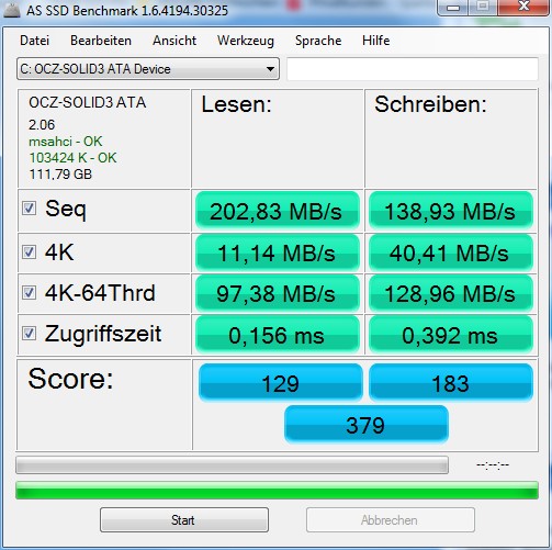

habs mal laufen lassen:

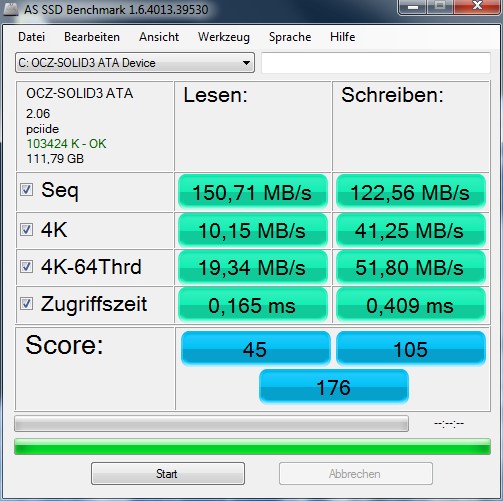

hmm...hab mal ein update geladen.
durchlaufen lassen hab ichs jetzt nicht mehr.....

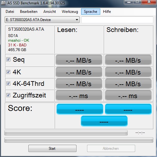

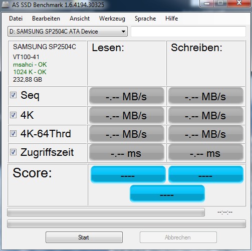

screenshot eins zeigt die SSD
screenshot zwei eine "Normale" Festplatte (NICHT SSD)
bei der normalen stehts aber auf ahci
danke für den tipp!!!!
stimmt war in der tat so wie du gesagt hast!
hab die neue SSD an den 6 gb/s angeschlossen....der hat ja auch nen anderen controller....und zwar gabs da nen extra unterpunkt im bios "marvell" controller und der stand bockfrech auf IDE.
habs jetzt in AHCI geändert. müsst passen oder?!
by the way....mir is noch aufgefallen (screenshot 2) das bei einer festplatte BAD in rot angezeigt wird. hat das was zu bedeuten? kannte das programm AS SSD bis vor 15 min noch gar nicht ;)
Das "Bad" zeigt nur an, dass die Partitionen nicht auf 4 KB Sektoren ausgerichtet sind. Da bei dieser Platte die Sektoren aber in 512 Bytes Blöcken eingerichtet sind, ist das für dich ohne Belang.

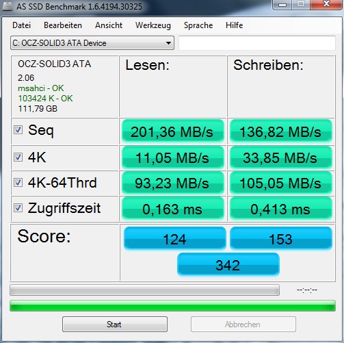

so, jetzt hier nochmal der neue test:
wie kann das sein das die ssd an nen "normalen" port schneller ist als an dem marvell port, der ja eigentlich der "schnelle" sein soll mit 6Gb/s ???
wahrscheinlich ist meine ssd einfach nur langsamer als deine!?
aber wie kommen die da auf diese datentransferraten????
http://www.chip.de/preisvergleich/172239/Datenblatt-OCZ-Solid-3-120GB-SLD3-25SAT3-120G.html
noch ne möglichkeit irgendwas zu ändern hab ich nicht?
hab gerade auch ein firmwareupdate auf V2.09 gemacht...bringt auch nix....is halt net soooooo schnell :rolleyes:
