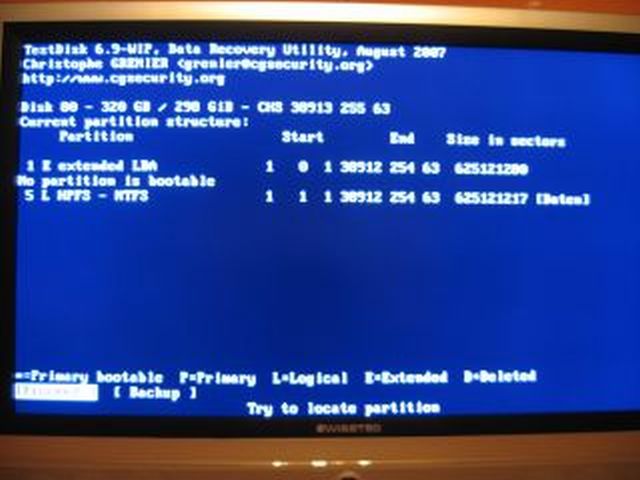

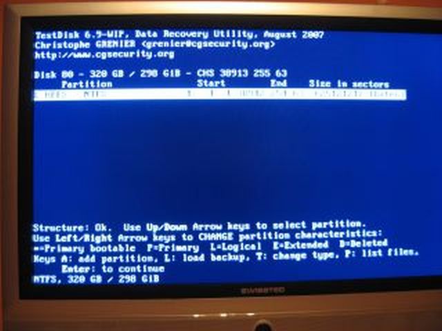

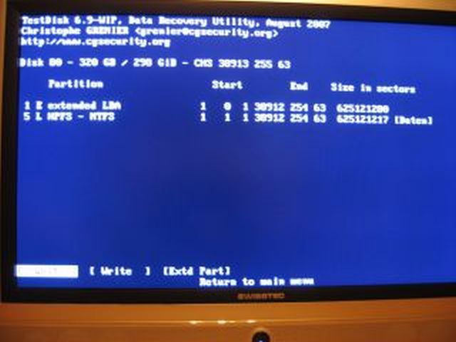

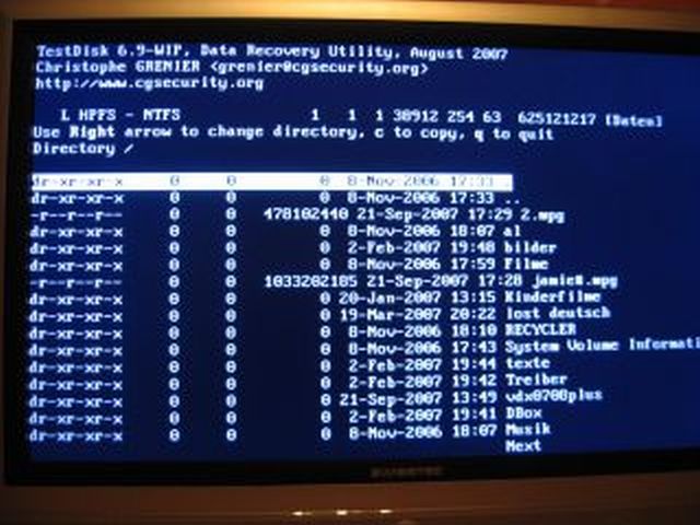

hi!
Habe jetzt mal testdisk laufen lassen und folgende screenshots gemacht:
Ich kann meine Daten komplett sehen, weiß jetzt aber nicht weiter.
Wie kann ich die Platte wieder als externe bzw als interne ohne Probs zum laufen bekommen?
Danke für eure Tip, auch wenn ich wohl nervig bin!
Edit: Habe die Bilder mal vergrößert! Das erste B ild bleibt aber bescheiden. Sorry

Auf den Bildern kann ich beim besten Willen nichts erkennen.
Ist wohl schwierig zu erkennen.
Hatte nur mit dieser Bildschirmlupe funktioniert! :eek:
Die Partitionsstruktur ist in Ordnung.
Daher findet Testdisk nichts zum reparieren.
Testdisk könnte auch deine Daten von der NTFS-Partition kopieren.
Von der Testdisk BootCD kannst du die Daten aber leider nur auf Fat32-Partitionen draufkopieren.
Grund ist, Dos unterstützt kein NTFS.
Infos dazu hier;
Wenn du p drückst und bei einer NTFS-Partition eine Daten siehst, kannst du eine Datei oder Ordner markieren und c für copy drücken.
Wenn du nur den einzelnen Punkt markierst, kannst du das ganzes Laufwerk kopieren.
Dann wirst du nach dem Pfad gefragt. wenn du auf die zwei Punkte gehst, kommst du immer ein Ordner höher bis du deine Festplatten siehst.
Mit dem Links oder Rechtspfeil kannst du in einen Ordner gehen.
Wenn du dann mit y bestätigst, fängt Testdisk an zu kopieren.
