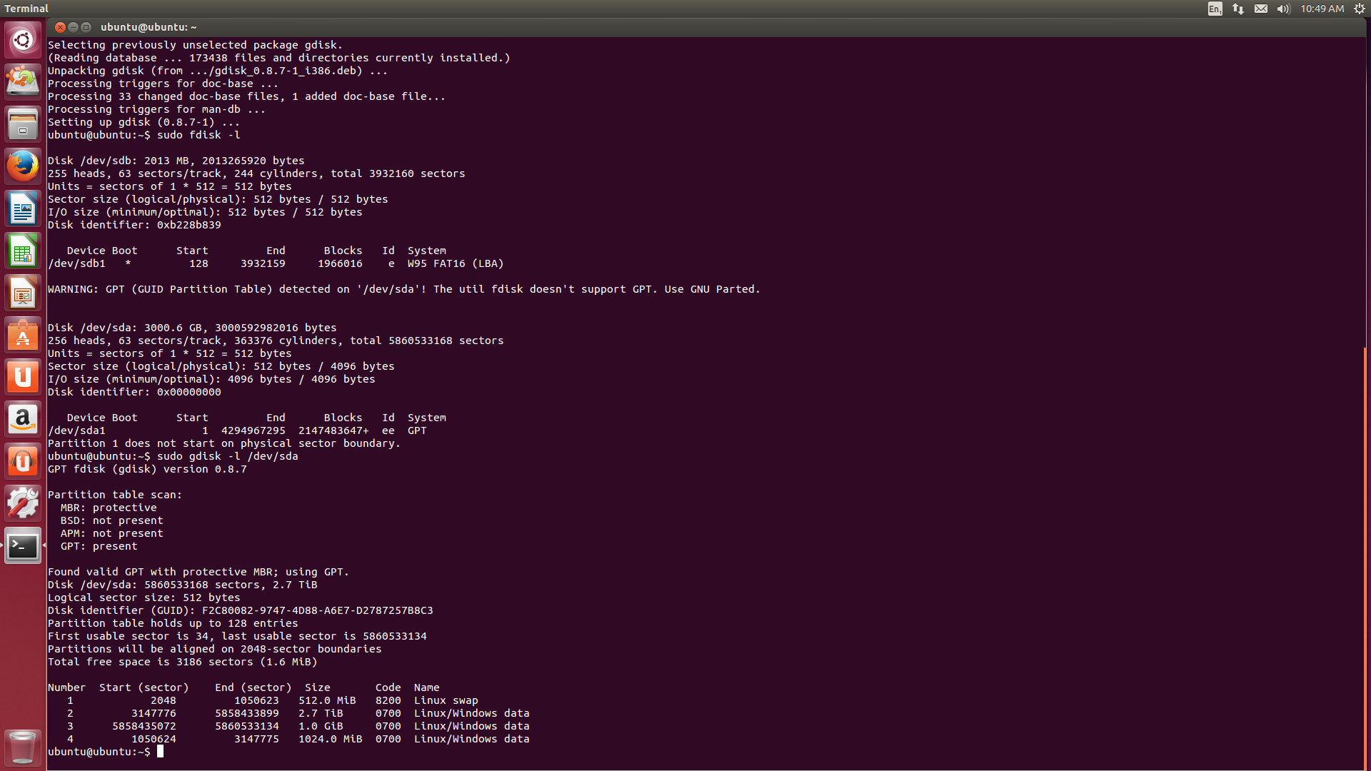

gdisk hat folgenden Fehler ausgespuckt:
"Problem opening /dev/sdh for reading! Error is 13. You must run this program as root or use sudo!"
(Terminal-Befehl: gdisk -l /dev/sdh)
--> wäre hier dann folglich der korrekte Befehl "sudo gdisk -l /dev/sdh"???
fdisk hat die Platte gefunden und auch die Größe korrekt bestimmt (Terminal-Befehl: sudo fdisk -l):
"Disk /dev/sdh: 3000.6 GB, 3000592982016 bytes
256 Köpfe, 63 Sektoren/Spur, 363376 Zylinder, zusammen 5860533168 Sektoren
Einheiten = Sektoren von 1 x 512 bytes / 4096 bytes
I/O size (minimum/optimal): 4096 bytes / 4096 bytes
Festplattenidentifikation: 0x00000000
Gerät boot. Anfang Ende Blöcke Id System
/dev/sdh1 1 4294967295 2147483647+ ee GPT
Partition 1 does not start on physical sector boundary."

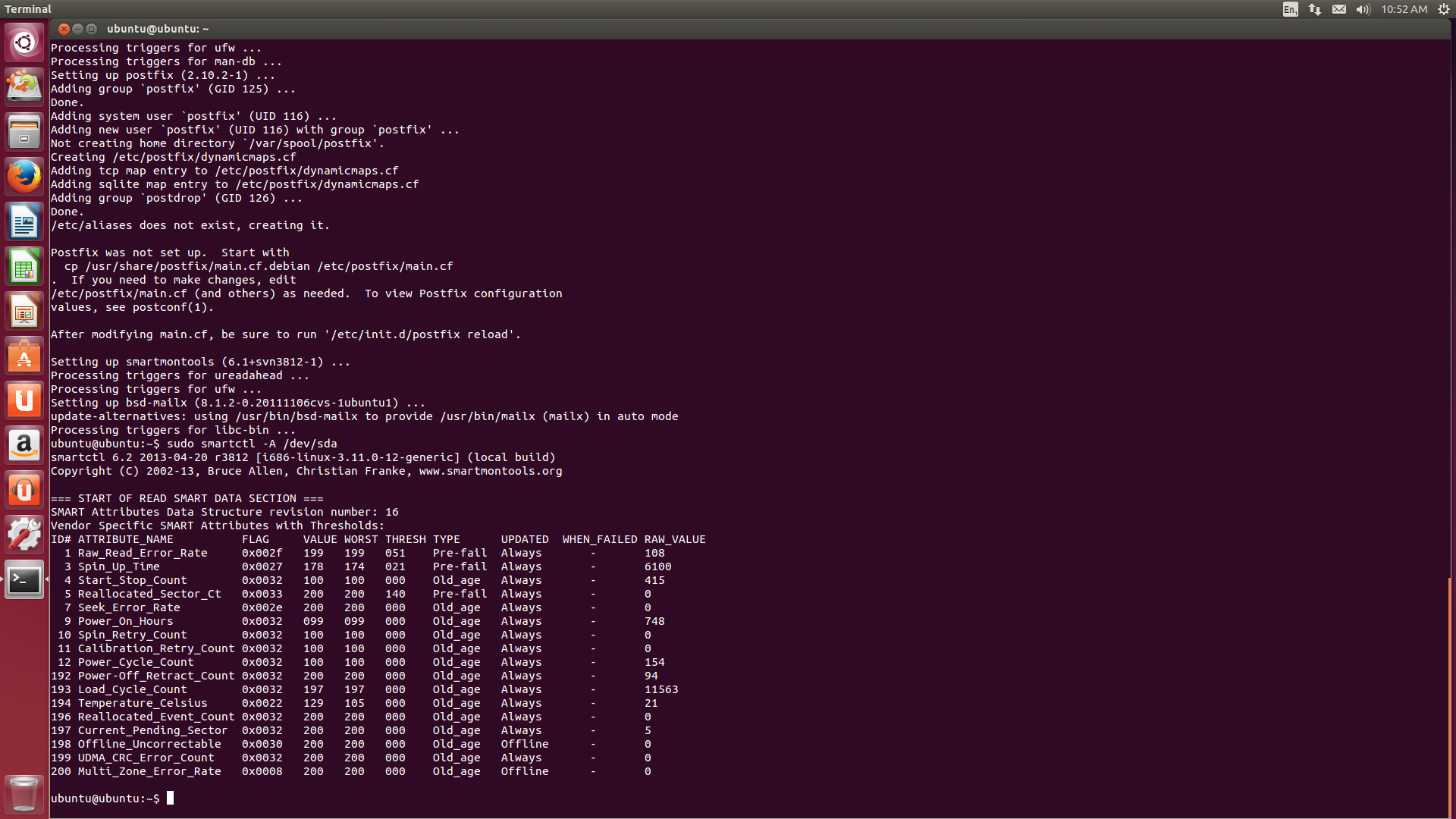

sudo apt-get install smartmontools
sudo smartctl -A /dev/sdh
Der letzte Befehl sollte die SMART Daten der HDD auslesen. Je nachdem was die SMART Daten sagen, kannst du direkt mit der HDD eine Datenrettung versuchen oder die HDD sollte zunächst geklont werden.
@werham das storage utility hat leider nichts gefunden, wie soll man damit eine platte wiederbeleben koennen?
ja, die 3TB-Platte ist intern am SATA Controller angeschlossen
@Simpson474 danke fuer die genaue info, habe es gemacht...hier die screenshots. koenntest du mir freundlicherweise sagen, wie ich nun weiter vorgehen kann?
Die HDD hat eine erhöhte "RAW Read Error Rate" und "Pending Sectors": ersteres bedeutet bei Western Digital nichts gutes und "Pending Sectors" wurde von der Fehlerkorrektur als "schwebend" vorgemerkt. In diesem Fall solltest du zunächst versuchen, die HDD mit "ddrescue" (kommt am besten mit fehlerhaften Sektoren klar) auf eine andere HDD zu klonen. Beim Start von "ddrescue" sollte ein Logfile angegeben werden, damit im Falle eines Abbruchs das Klonen fortgesetzt werden kann. Das Logfile sollte dabei nicht in der RAM-Disk der Live-CD, sondern auf einer HDD oder einem USB-Stick liegen. Steck dazu am besten einen USB-Stick an und ermittle den Gerätenamen "/dev/sdx" des USB-Sticks (geht am einfachsten mit GParted, so viel ich weiß ist das Programm bei Ubuntu direkt dabei). Anschließend mountest du den USB-Stick mit folgenden Befehlen ("/dev/sdx" durch den Gerätenamen des USB-Sticks ersetzen):

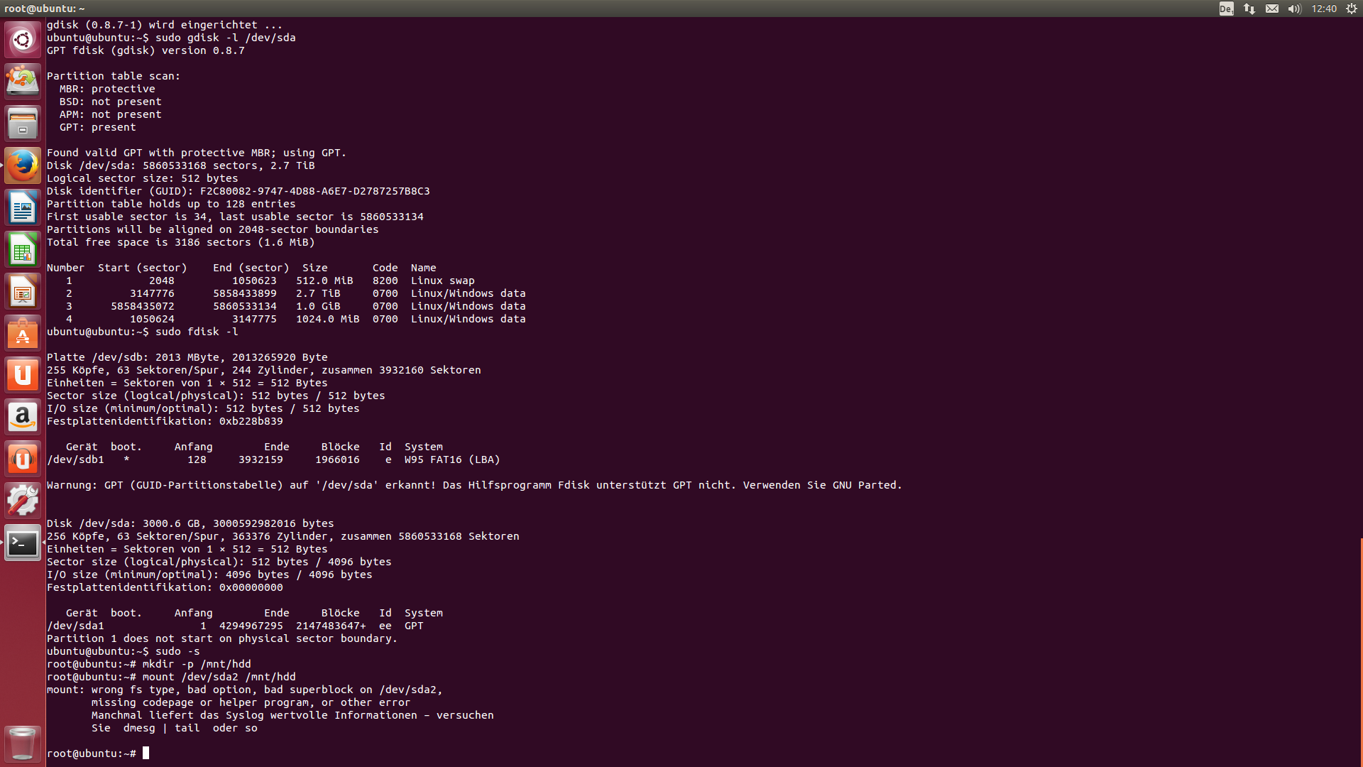

leider hat das nicht geklappt :(
ubuntu@ubuntu:~$ sudo -s
root@ubuntu:~# mkdir -p /mnt/hdd
root@ubuntu:~# mount /dev/sda2 /mnt/hdd
der cursor blinkt ca zwei minuten und dann kommt:
"mount: wrong fs type, bad option, bad superblock on /dev/sda2,
missing codepage or helper program, or other error
Manchmal liefert das Syslog wertvolle Informationen – versuchen
Sie dmesg | tail oder so"
wenn ich den befehl "mount /dev/sda /mnt/hdd" alternativ versuche, kommt "mount: Sie müssen den Dateisystemtyp angeben" (ist wahrscheinlich normal so)
wenn ich den befehl "mount /dev/sda1 /mnt/hdd" probiere, blinkt der cursor ein paar minuten und dann kommt:
"root@ubuntu:~# mount /dev/sda1 /mnt/hdd
mount: /dev/sda1: Konnte den Superblock nicht lesen"
