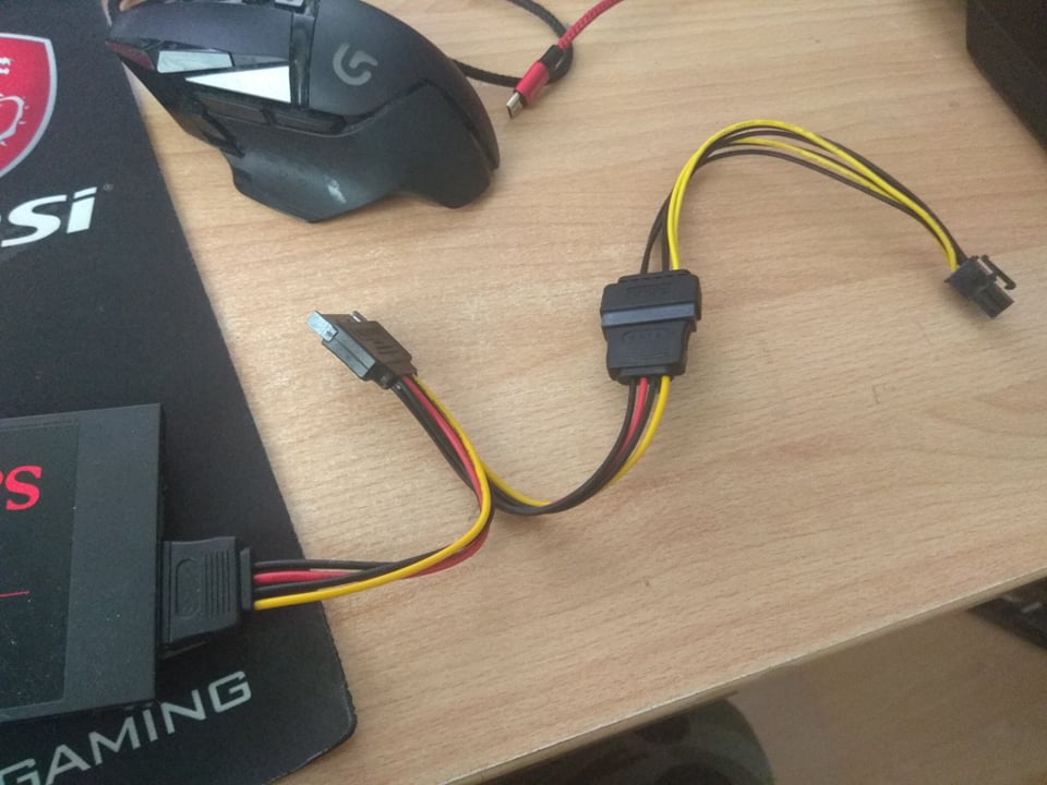

Wir wollten eine SSD an den PC anschließen aber es war keines der Sata Anschlüsse mehr frei.
Nun wollten wir improvisieren und haben diesen Aufbau genutzt:
PCI Express 6 Pin auf Sata female ins Netzteil und dieses dann ein Mal Sata kabel gesteckt und von da aus in die SSD.Ich hoffe das Setup ist soweit verständlich.
Kann es bei diesem Setup zu Kurzschlüssen kommen, die das Netzteil oder wohlmöglich den ganzen PC zerstören können?

Das dieses Setup gar nicht funktionieren kann, ist mir btw bewusst. Die Frage ist nur ob dieses Setup, so wie es hier vorhanden ist, den PC zerstören kann
Bei so einem Anschluss kann das durchaus einiges grillen, bei nem Schlechten Netzteil sogar mehr als die SSD.
Was für ein Netzteil hast du denn.
Im übrigens bezweifel ich dass das überhaupt funktioniert. Der eine SATA Adapter sieht auch eher nach nem Y aus.
Modulares Netzteil? Muss ja eigentlich, ansonsten bekommt man den PCIe Stecker da nicht dran. Das kann einen Kurzschluss oder falsche Spannungen an der SSD zur Folge haben, da die Buchsen am Netzteil nicht genormt sind und damit keine Garantie besteht das die Belegung die selbe wie am PCIe Stecker ist!
Im besten Fall schaltet das Netzteil schnell genug ab... im schlechtesten geht die SSD und evtl. auch das Netzteil kaputt.

das Gelb/Schwarze Kabel ist kein PCIexpress Stromkabel sondern ein 4pol 12V EPS Stecker für das Mainboard.
Solltest du das ins Netzteil stecken raucht die SSD
@Hias1000 In der Beschreibung auf Amazon ist das Kabel gedacht um von Sata Strom auf die Grafikkarte zu leiten. So scheint es. Das ist die Beschreibung des kabels gewesen
@floert weil der PC vorkonstruiert war, die Kabel irgendwo hinter dem Mainboard versteckt waren und er da nicht alles lösen wollte.
Selbst wenn es von der Belegung passen sollte, es wären trotzdem nur 12V (gelb). Die SSD braucht aber wahrscheinlich 5V (rot). Somit ergibt es keinen Sinn.
Nicht nur die SSD, das kann nen kurzen durch den gesamten PC gejagt haben. Da hilft nur jedes Teil einzeln testen.

@florian. Der PC geht nicht mehr an. Auf dem Mainboard leuchtet noch die Grüne LED, die suggeriert es hat Strom

(Sata Stecker ist nicht für 75Watt ausgelegt) 6pol PCIe 75; 8Pol 150W)

Die SSD habe ich gerade in einen anderen PC eingebaut und sie scheint immer noch zu funktionieren. Die hat wohl nichts abbekommen. Erstaunlich.
Um es zu rekapitulieren: Die SSD hat nichts abbekommen und am Mainboard leuchtet die LED auch noch.
Heißt es kommt zumindest noch minimal Strom hindurch.
wenn man jetzt noch den Stecker der ins Netzteil kommt richtig sehen würde...
und dann noch wüsste, wie beim Netzteil der Modulare PCIe Stecker belegt ist.
Dann wüsste man was passiert ist.
letztlich bleibt aber nur eine Erklärung übrig.
Der Adapter passt nicht ans Netzteil, und hat damit das Netzteil Kurzgeschlossen.
Das Netzteil ist minderer Qualität und hat keinen funktionierenden Kurzschlussschutz.
Ich würde davon ausgehen, dass nur das Netzteil Defekt ist.
Alles andere ist unwahrscheinlich.
