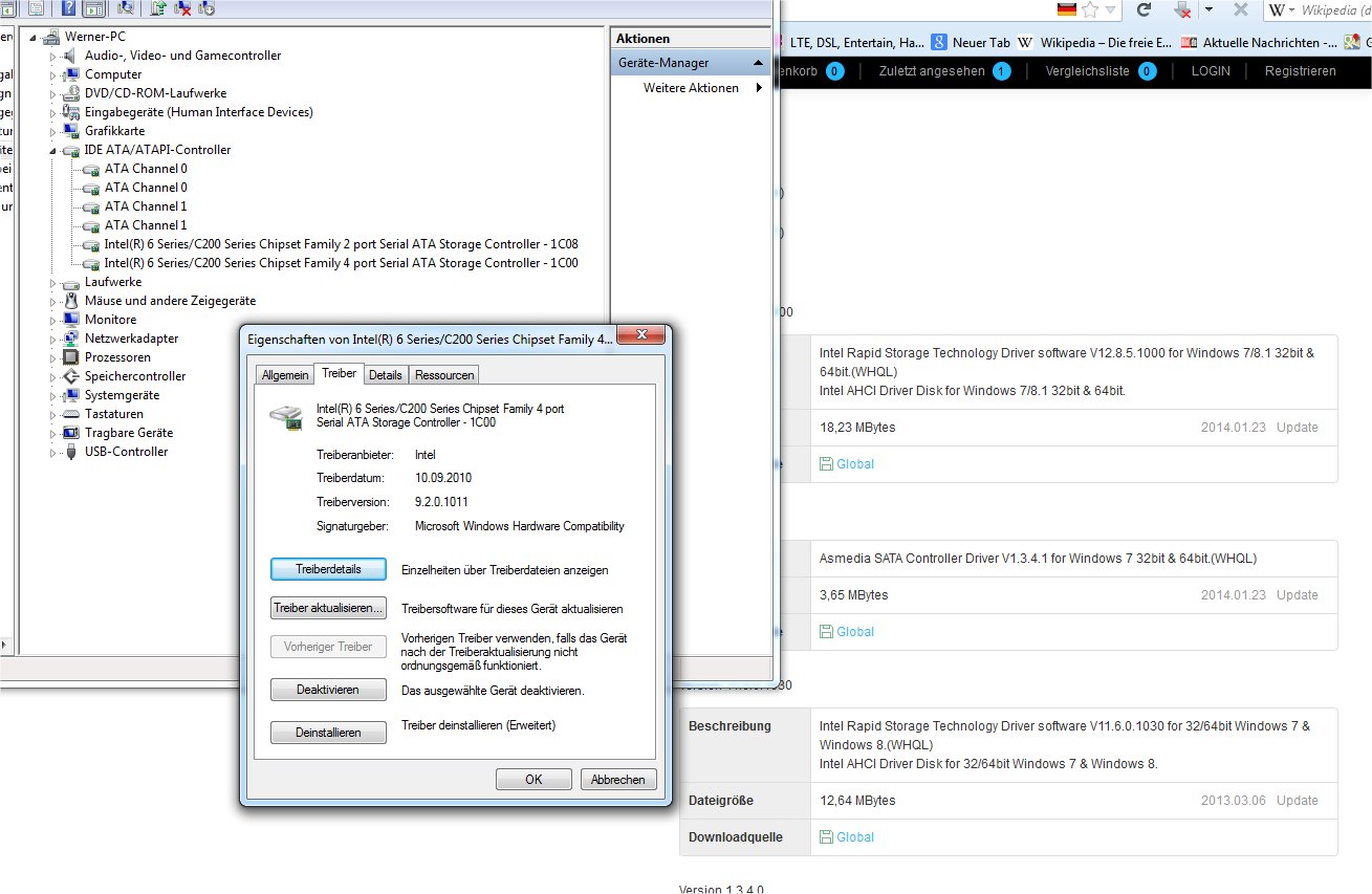

habe hier ein Problem,möchte den SATA Treiber,
der schon sehr alt ist,aktualisieren,nun weis ich aber nicht
genau,welcher(lt.Gerätemanager)Habe den Treiber
original vom Hersteller Asus .Bei allen anderen Treiber
hatte ich keine Probleme,aber hier bin ich mir nicht
sicher,und bevor ich etwas falsch mache,frage ich
lieber.Erläuterung im Anhang.

Ein Intel RST-Treiber wird sich jedoch bei dem User rave on nicht installieren lassen, weil der Intel SATA Controller seines Systems ganz offensichtlich im IDE-Modus und nicht im AHCI- oder RAID-Modus läuft.
@ rave on:
Wenn Du einen neueren SATATreiber nutzen möchtest, musst Du Windows 8.1 installieren. Solange der Intel SATA-Controller im IDE-Modus luft, bist Du auf den Standard IDE-Treiber des Betriebssystems angewiesen.
Der "Treiber", der in Deinem Gerätemanager angezeigt wird, ist übrigens nur eine INF-Datei aus dem Paket der "Intel INF Update Utility". Das ist also gar kein Treiber. Die INF-Datei macht nichts anderes als dem Controller einen Intel-Namen zu geben. Der eigentliche Treiber heißt PCIIDE.SYS (zu finden nach Drücken auf "Treiberdetails") und wird vom Betriebssystem zur Verfügung gestellt.

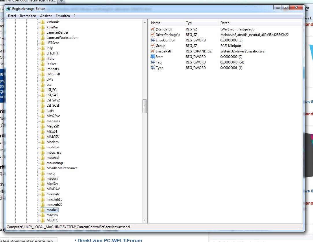

Aber laut Registry ist die Einstellung bei msahci im Start auf o
gestellt?Naja,werde mal im Bios nachsehen,ob AHCI.

Wenn man keinen iRST installiert sieht das trotz aktiven AHCI so aus, beim TE arbeitet der Standard AHCI Treiber von Windows und der Versions- und Timeflag stammt wohl vom Intel INF Updates 9.2.0.1011

Ein im AHCI-Modus laufender Intel 6-Series Chipset Family SATA Controller hat entweder die DeviceID DEV_1C02 (Desktop-PCs) oder DEV_1C03 (Laptops).
Weil in rave on's Geräte-Manager jedoch bei den Intel SATA Controllern die DeviceIDs DEV_1C08 bzw. DEV_1C00 angezeigt werden, laufen sie nicht im AHCI-Modus.

Aufschluss könnte ein Blick auf die "Treiberdetails" bei den Eigenschaften der beiden Intel SATA Controller geben.

bei ihm "läuft" der MSAHCI, Versionsnummer und Treiberdatum die dort angezeigt werden stammen vom INF Update den hier die meisten als Chipsatztreiber bezeichnen, was aber noch nie ein Treiber war das das Teil seit je her nur Textdateien (.inf) enthält und paar Registrywerte ändert.
Das erkennt man aber auch schon an der Geräteauflistung das kein iRST läuft, ohne aktivien AHCI könnte man den iRST gar nicht installieren, mit würde es selbst bei so einen Alten wie z.BSp. 9.x nur noch einen Eintrag geben. Die ganzen Channel sieht man nur wenn der Controller im IDE Modus oder mit dem AHCI Treiber von MS läuft.
@Gleipnir
Du irrst dich. Der Controller läuft im IDE-Modus und es wird der Standard-IDE-Treiber von Microsoft verwendet. Das erkennt man alleine daran, dass im Geräte-Manager unter "IDE ATA/ATAPI-Controller" nirgendwo was von einem SATA-AHCI-Controller steht. Dort steht "Serial ATA Storage Controller" und das wird angezeigt, wenn der SATA-Controller im IDE-Modus läuft.

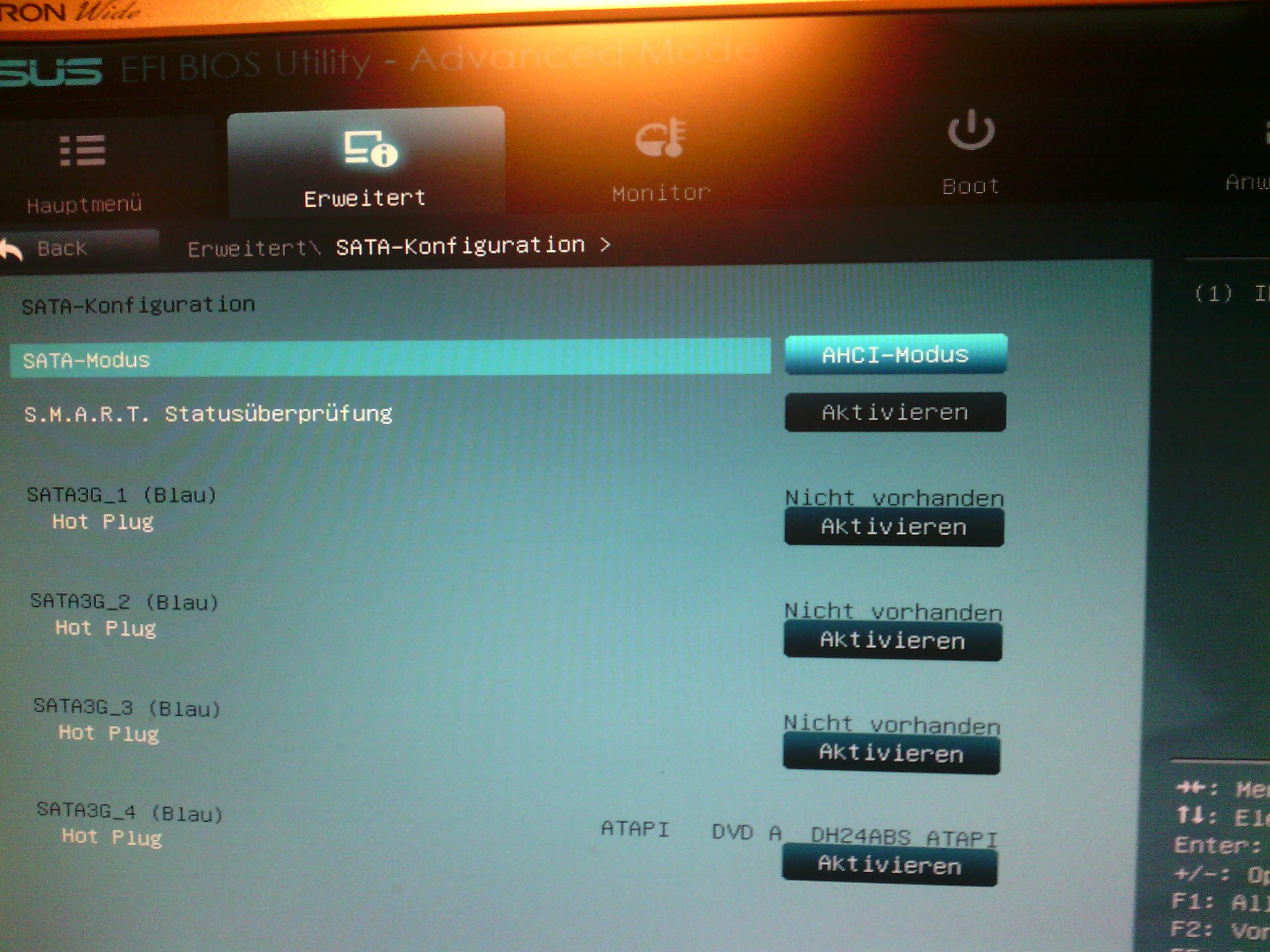

So,guten Morgen Forum.
Habe es nun geschafft,läuft jetzt im AHCI Modus.
Beim ersten Mal Wert in Registry verändern:
HKey_Local_Maschine-System-CurrentControlSet-Services
-msahci Wert 0
Windows startete nicht,also zurück ins Bios,
alte Einstellung wieder hergestellt,Windows neu
gestartet,dann habe ich mal die Registry durchsucht,
und dann das gefunden:
HKey_Local_Maschine-System-CurrentControlSet2-Services-msahci,
dort ebenfalls den Wert bei Start auf 0 gestellt.
Dann zurück ins Bios,MSAHCI Modus eingestellt,
PC startet neu,und Windows fährt hoch,und es werden
Treiber installiert.In Registry nachgesehen,
Gerätemanager zeigt aktiviertes AHCI an.
Allen nochmals vielen Dank für die Antworten.
rave on

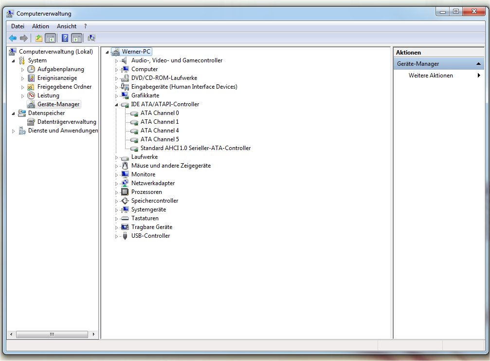

Er hat einen Screen wo der Startwert für den MSAHCI auf 0 also Starten steht, er hat aber nicht geschrieben das er ihn umgestellt hat. Standardmäßig wird bei der Windowsinstalltion ja immer nur einer der beiden aktiv IDE Modus PCIIDE = 0 und MSAHCI = 3 oder AHCI Modus PCIIDE = 3 und MSAHCI = 0
da fehlen jetzt im Gerätemanager aber irgendwie 2 Ports
@Gleipnir
Der Modus des SATA-Controllers war die ganze Zeit auf IDE eingestellt. Lies dir die Beiträge des Threads nochmals durch, dann merkst du es vielleicht auch. Tipp: Vergleiche die beiden Screenshots (aus dem Beitrag #1 und Beitrag #17), auf denen der Geräte-Manager zu sehen ist, miteinander.
Die haben auch vorher schon gefehlt. Ich vermute, dass sie im UEFI des Boards einfach deaktiviert sind.

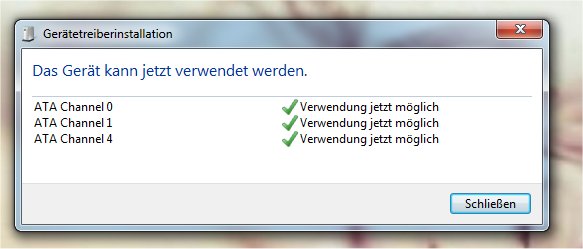

An alle,die mir geantwortet haben,
ich wusste ja nicht,was eine Frage auslösen kann.
Im ersten ,neuen,Anhang kam bei Windows,kurz nach dem Start,
Treiber wurden installiert.
Zu den 4 fehlenden Einträge im Gerätemanager
nach der Umstellung,sind es etwa die,
im 2.Anhang(hatte vorsichtshalber mit Smartphone Bild gemacht)
Ansonsten vielen Dank nochmals,und,ich brauche wohl jetzt keine neuen Treiber mehr.
