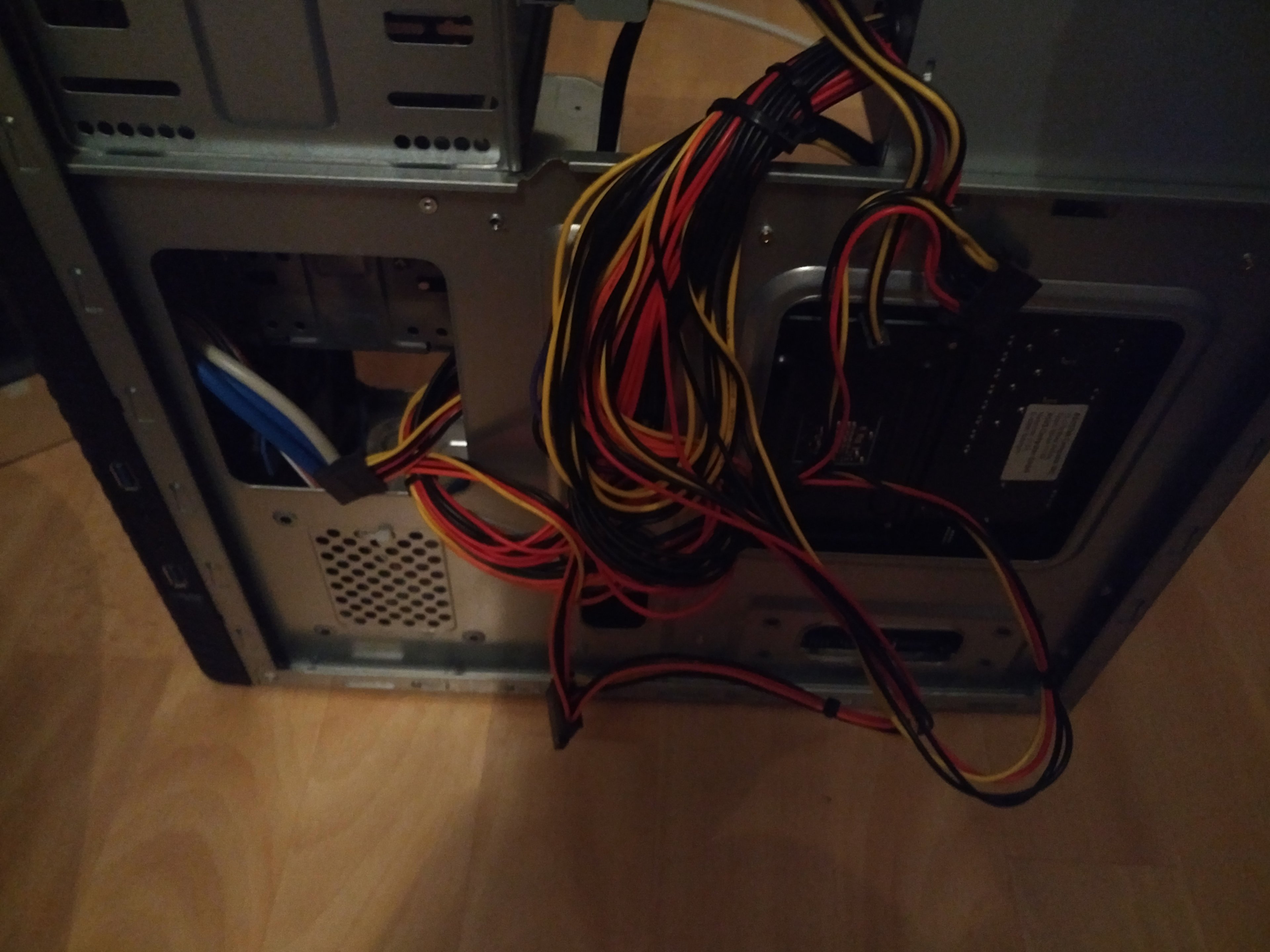

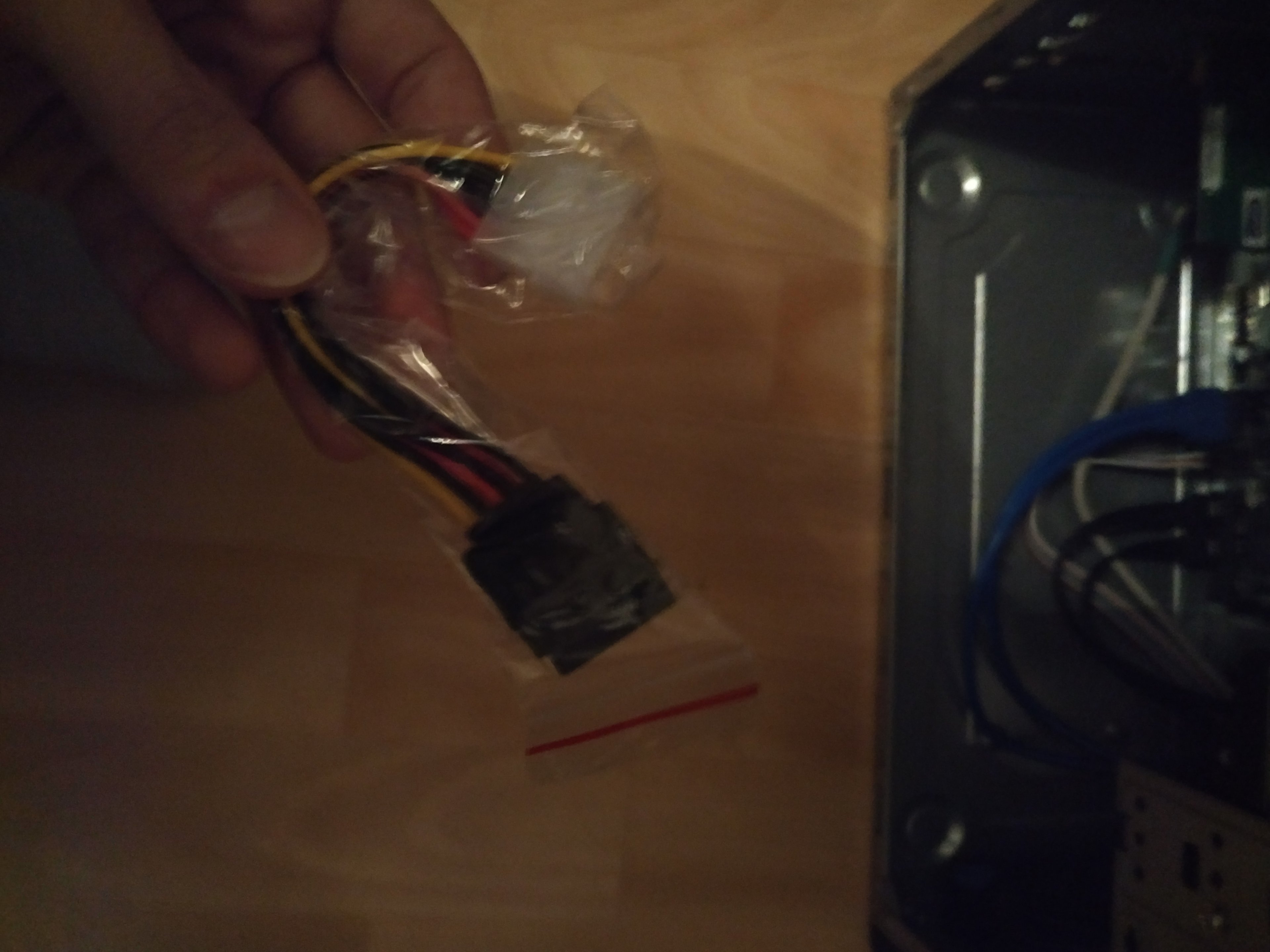

Hallo Leute bräuchte mal Hilfe ich schließe gerade in ssd an ich weiß nur noch nicht wo rein mit dem stromkabel kann das jemand mir sagen ?

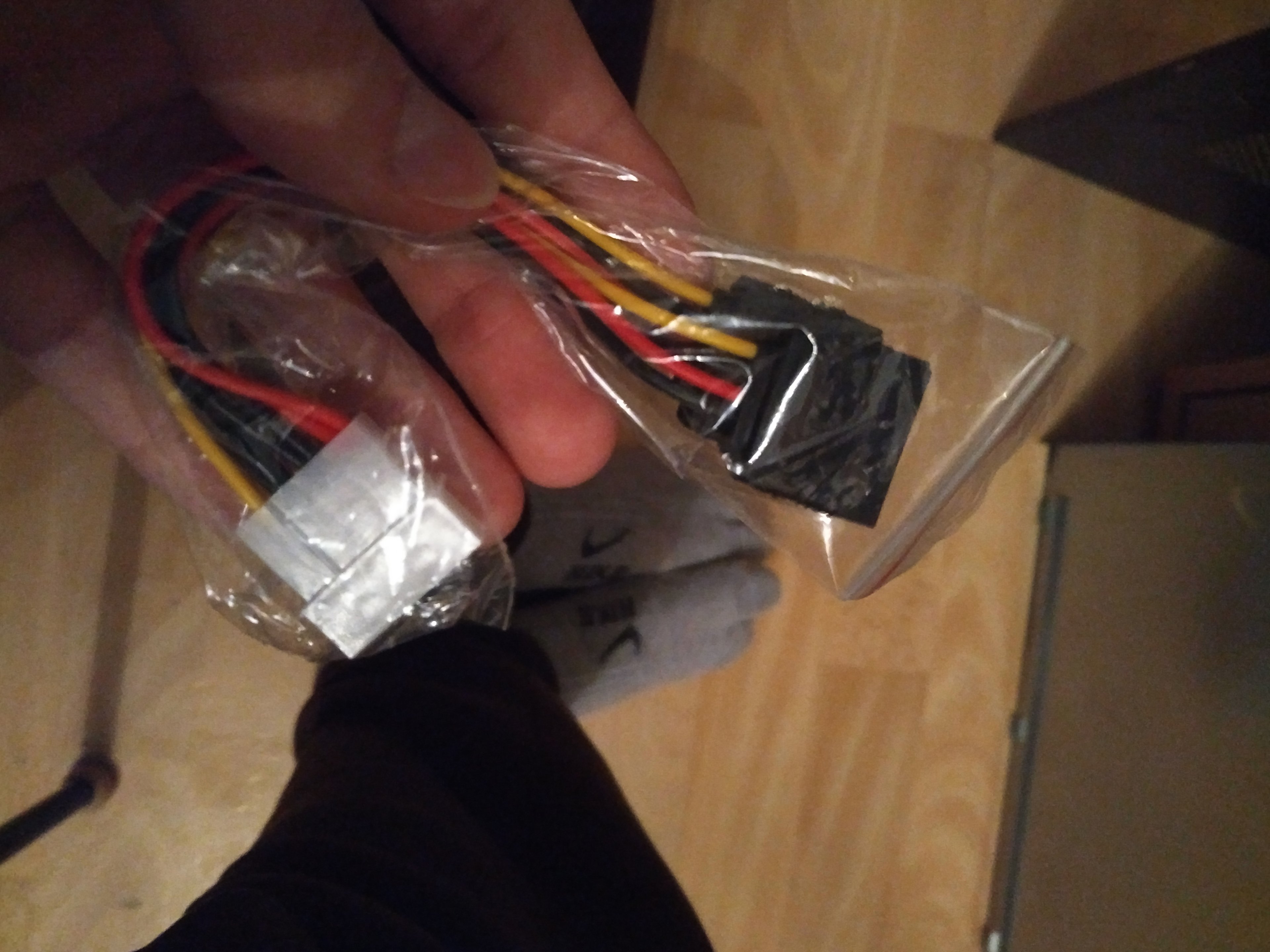

Das Kabel meine ich das schwarze Ende in die SSD ist klar umd wohin mit dem weißen ?
Hier ein Bild dazu
Das ist ein Molex zu SATA Stromadapter. Den brauchst Du nur, wenn Du ein steinaltes Netzteil ohne SATA Stromstecker hast. Den kannst Du weglassen, wenn Dein Netzteil SATA Stromstecker hat.

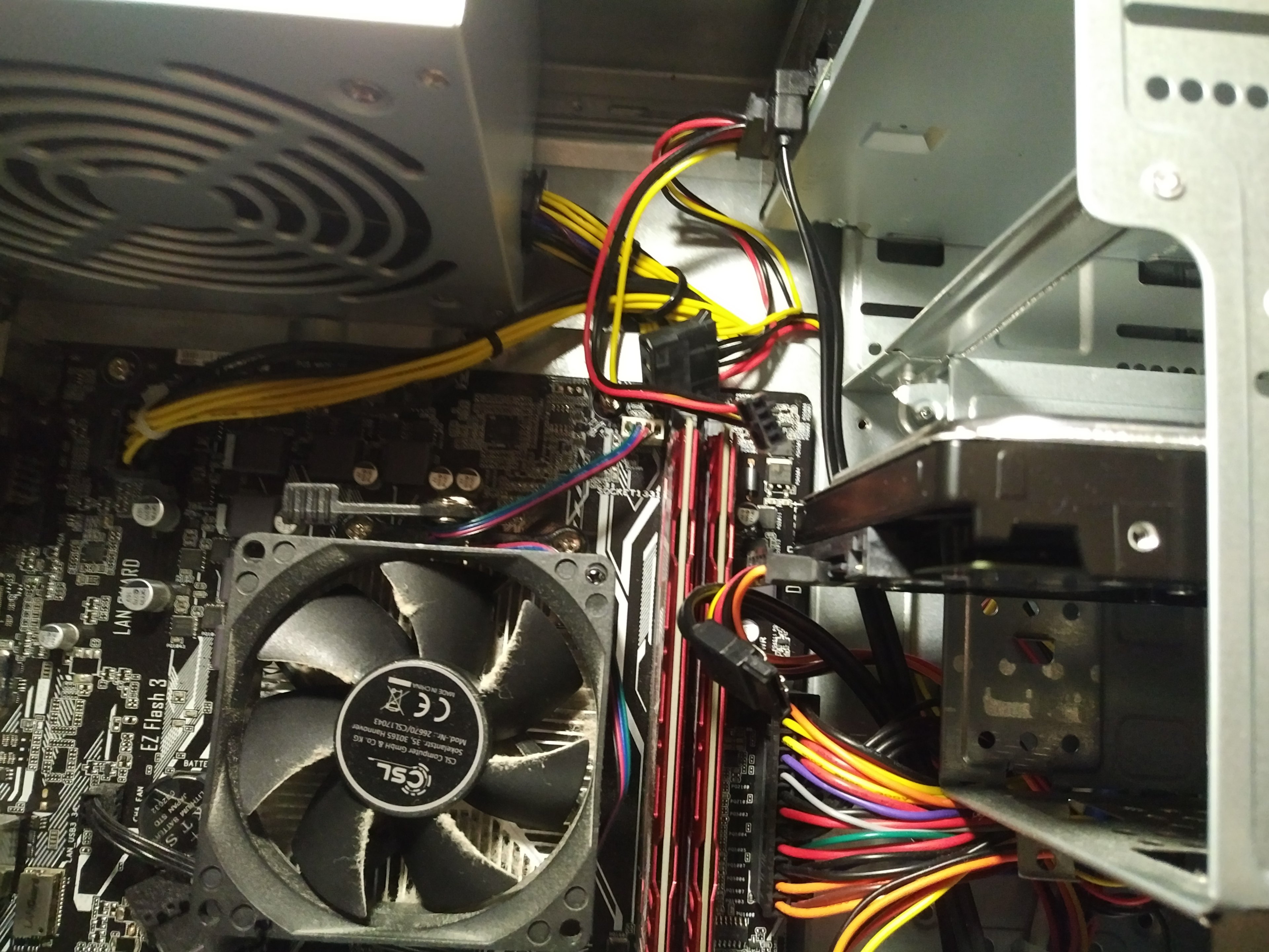

Da gucken ganz viele SATA stromstecker raus kann ich quasi einfach einen davon in die SSd stecken und dann nur noch ein SATA Datenkabel reinstecken umd das war's?
Mache das zum 1. mal
Kann ich also das komplett weglassen ?
Sollte dein Netzteil freie SATA Stromanschlüsse haben brauchst du den Adapter nicht. Ist nur für den Fall dass du keine freien hast. Ansonsten weglassen!

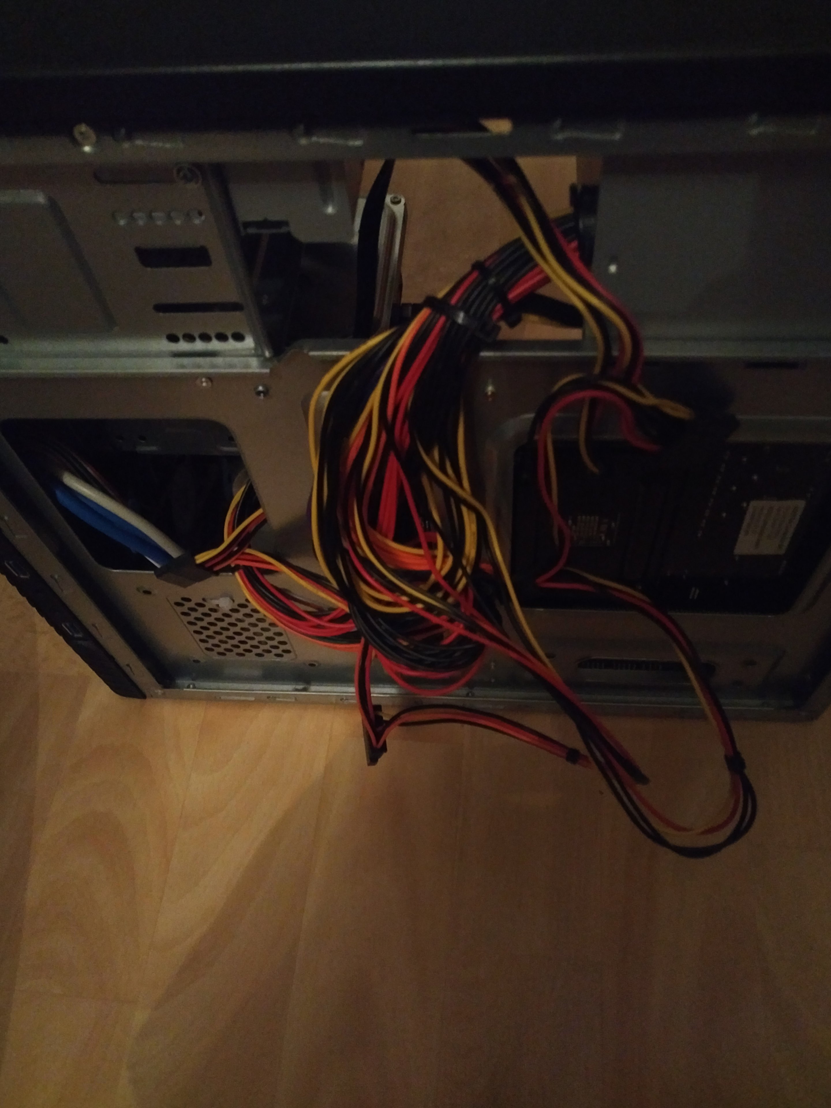

Ok danke für die gute Antwort so umd kann mann auch ein SATA plus Strom nehmen was noch mit Laufwerk verbunden ist Bild kommt.
Ein SATA ist mit Disk Laufwerk verbunden und ein SATA Strom mit Disk Laufwerk und aus dem SATA Strom vom Laufwerk hängt noch ein SATA datenkabel
Sorry die bunten kleinen stromkabel sind das SATA Mini stromkabel ?
Also bestimmt keine SATA Datenkabel die sehen anderst aus .
Kann ich das SATA Stromkabel (groß ) was da raus hängt nehmen um meine SSD daran anzuschließen oder bedeutet ein freies SATA Kabel ein komplett Freies ?
