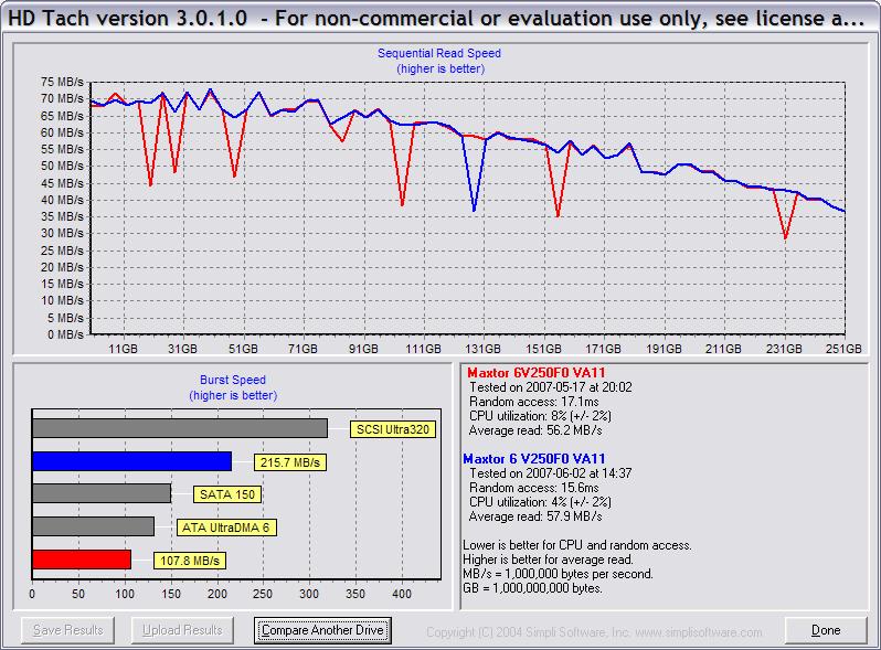

Bei Sata-2 ist der "Burst-Speed" deutlich höher... allerdings ist der "Sequential Read Speed" ungefähr gleich, ob nun Sata 1 (rot) oder 2 (blau)
