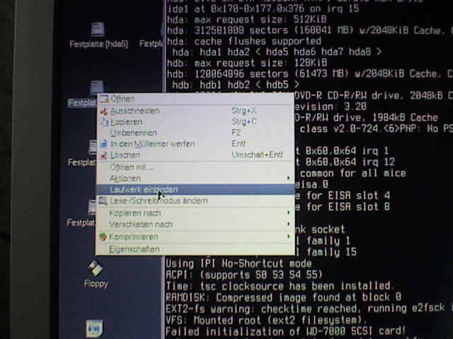

Knoppix legt auf dem Desktop Icons für jede gefundene Partition (Filesystem) an und diese Icons haben ein Kontext-Menü (Rechtsklick) wo ein Menüpunkt für das mounten vorhanden ist, ein weiterer Menüpunkt schaltet Schreibrechte ein.

Die Icons auf dem Desktop haben daraufhin die Bezeichnungen z.B. sdb1, hdb5 oder gemäß obiger Nomenklatur und die genannten Kontextmenüs kommen beim Rechtsklick auf die Icons.

KontextMenü

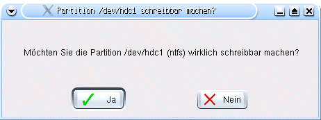

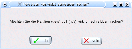

Abfrage bevor die Schreibrechte erlaubt werden

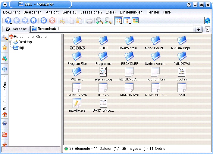

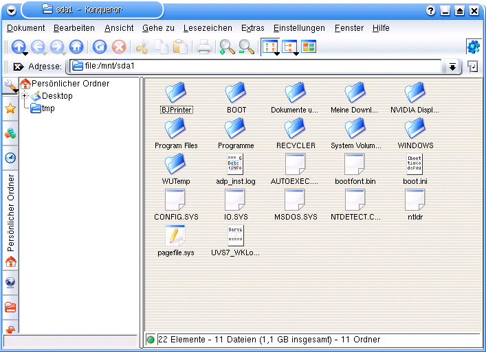

Der Konqueror (zu starten aus der Menüleiste) dient zum Browsen im Dateisystem.
