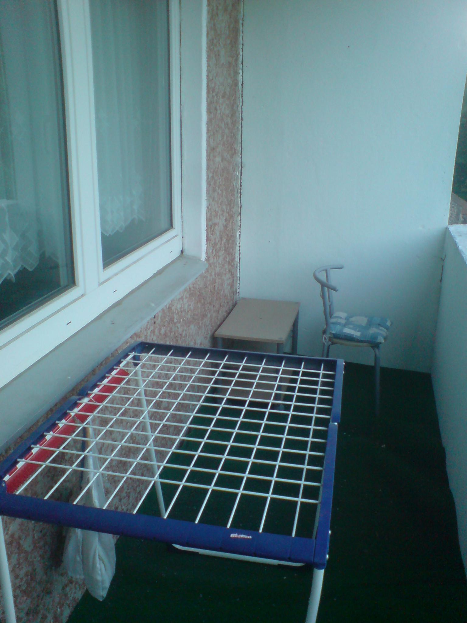

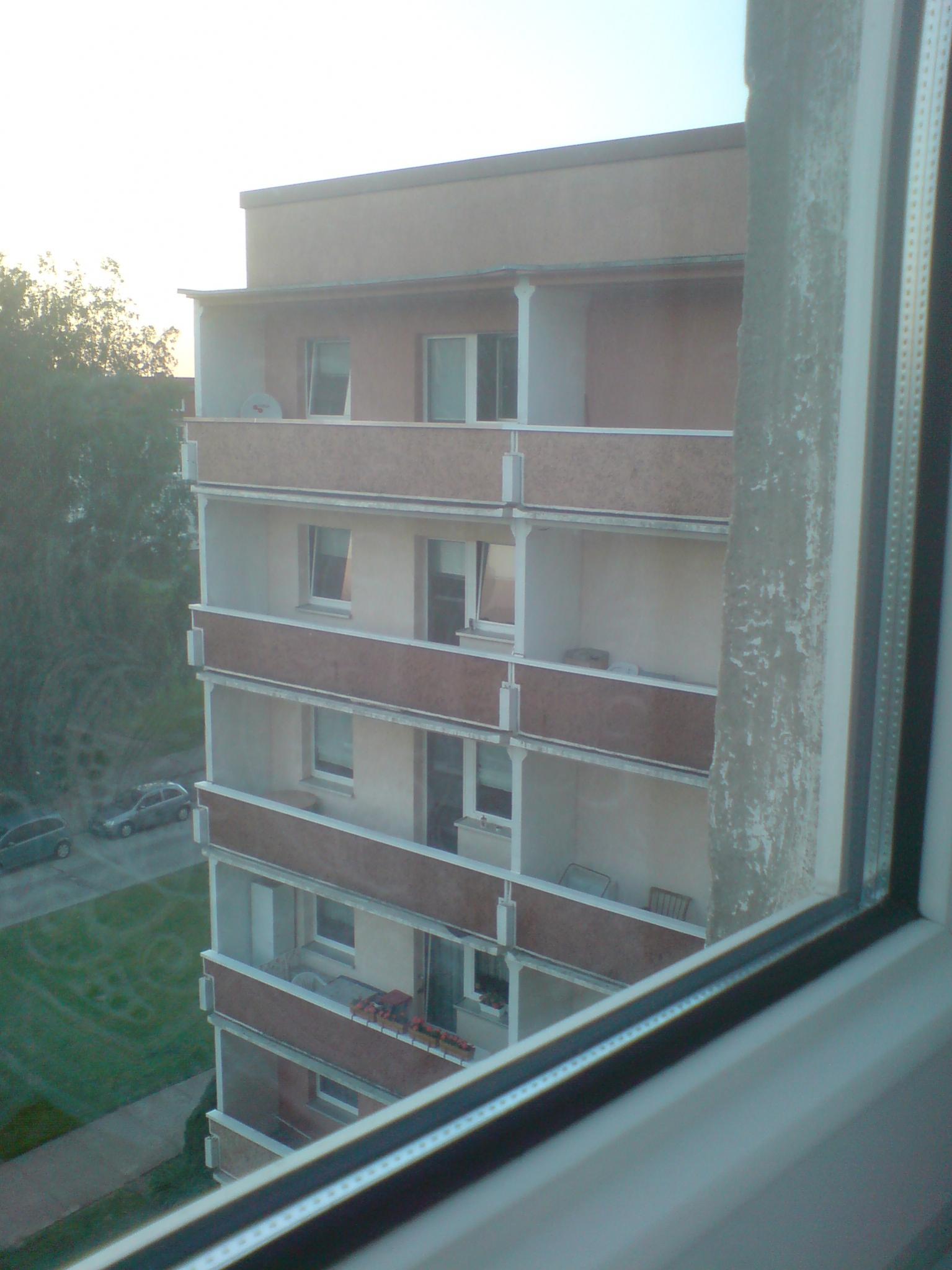

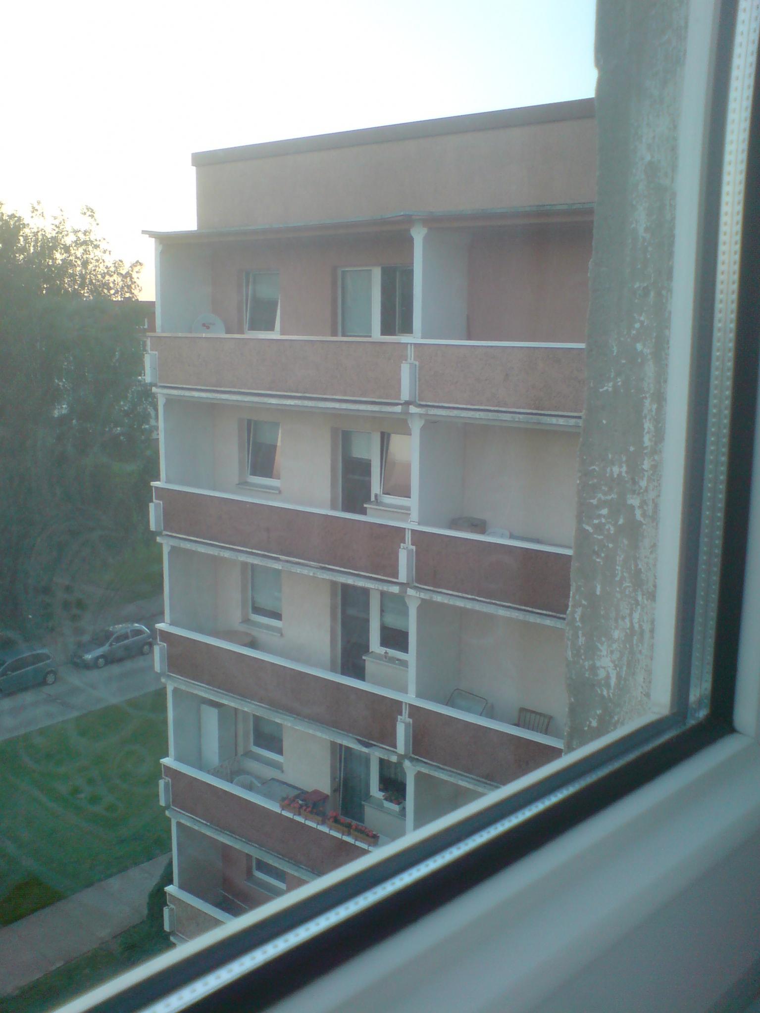

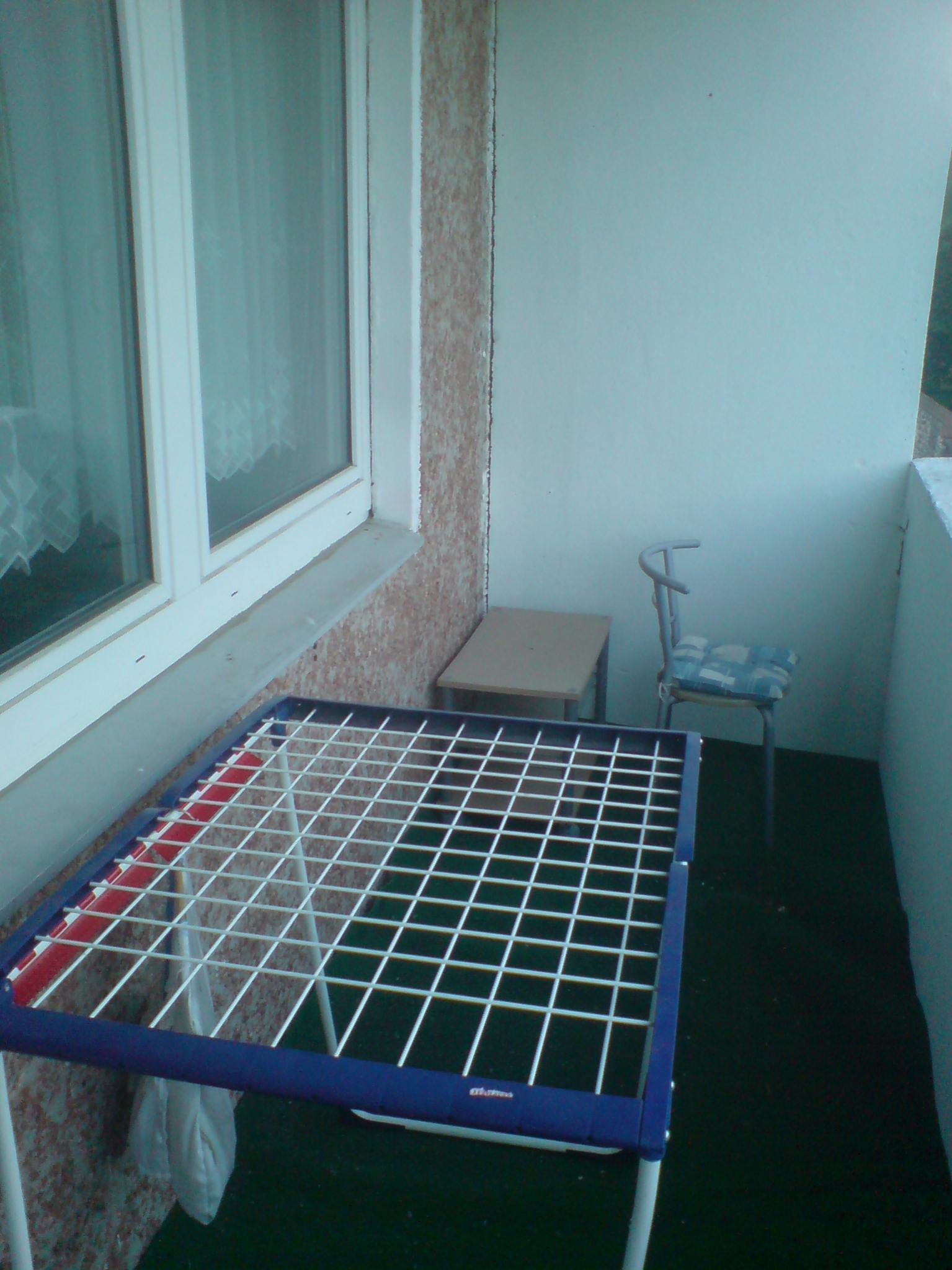

Ja. Denke Ich mal und bin mir zu 99,9% sicher. Im Nachbarblock (1. Foto siehe Anhang) hat auch jemand eine Schüssel auf´n Balkon (Ist eine TRIAX, Durchmesser keine Ahnung) die in Richtung Meines Balkons (2. Foto im Anhang und da wo jetzt noch der Stuhl und Schrank steht kommt denn die Schüssel hin) zeigt. Von daher hat denn auch meine freies Sichtfeld.
Luftlinie sind TV und Schüssel circa 2,50 Meter bis 3,00 Meter entfernt. Dazwischen ist aber halt eine Wand mit 2 Fenstern (siehe 2. Bild und beim hinteren Fenster geht denn das Kabel durch) und der Balkontür.

Wenn ich mir das erste Bild anschaue, dann sieht es so aus, als wenn die Schüssel direkt auf deinen Balkon ausgerichtet ist.
Dann wird das aber nichts mit dem SAT empfang.
Hast du keinen Kompass?
Oder irgend eine Kompass App, um mal die Position zu bestimmen?
Hast es falsch interpretiert PS_Drei_Killer. Ich glaub Du denkst so ist auch Mein Balkon angeordnet, oder? Also an der kurzen Seite des Blocks. ^^ Ist aber falsch. So wie auf Bild 1 ist nur die Anordnung vom letzten Aufgang in dem Block. 1 Block hat 4 Aufgänge. Die Aufgänge 1 bis 3 haben alle ihre Balkons auf der langen Seite. Also noch hinten raus wo denn folglich Süden ist. Nur Aufgang 4 hat die Balkons zur kurzen Seite raus. Müsste denn Westen sein. Denn die Kirche mit dem Kirchtum zeigt immer gen Westen, oder?
Bild 1 ist denn Norden denn zu der Seite raus ist das Schlafzimmer. Der Balkon bei Mir ist Richtung Süden raus. Bild 1 sollte eh nur zeigen in welche Richtung die Schüssel von ihm zeigt. Denn in diese Richtung zeigen alle Schüsseln.
Kompass, Kompass App (Hab nicht mal ein Smartphone. Immer noch ein Handy (K800i xD)) usw. hab Ich nicht. Bin mir aber Sicher das Mein Balkon Richtung Süden zeigt.
