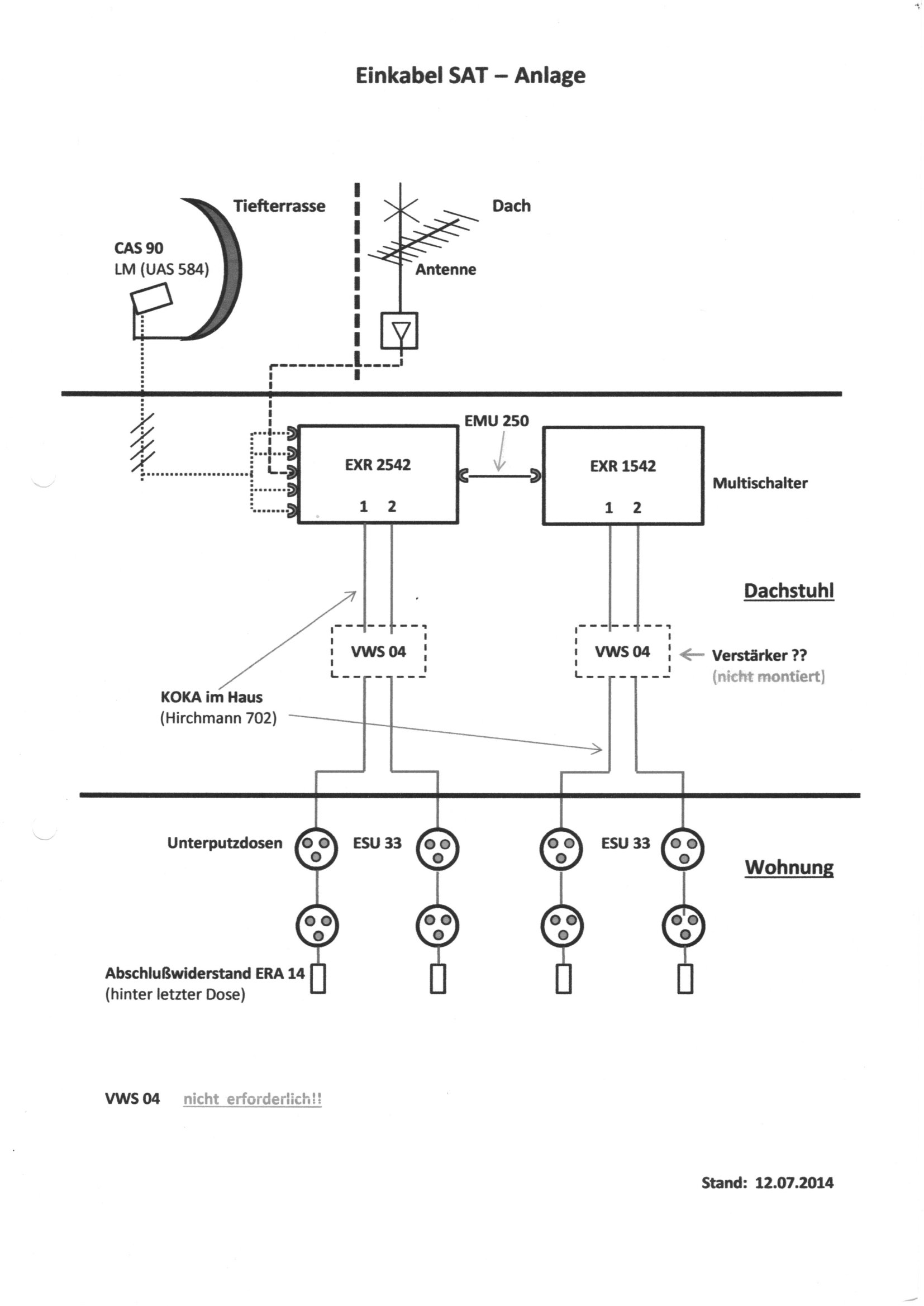

Vielen Dank für die schnellen Antworten! Es ist ein Einfamilienhaus. Tatsächlich hat mir der Vorbesitzer Frequenzen aufgechrieben, aber bisher habe ich nicht gefunden, wo ich die eintragen kann. Das suche ich nochmal. Tatsächlich ist auch ein Multischalter verbaut (siehe Anhang).
Ich nehme eure Tipps gerne auf und versuche nochmal mein Bestes.

Wenn die Zeichnung stimmt, ist es definitiv eine Unicable-Installation.
Reaktionen: downunder4two
Satelittendosen hintereinander geschaltet? Wenn das so richtig ist, dann Unicable.
Eigentlich macht man bei Satellit ja ehr eine Sternverkabelung, das ist also ehr ungewöhnlich bei dir

KnolleJupp schrieb:
Je nachdem wie viele Dosen im Haus verteilt sind, würde ich auch auf Unicable setzen.
Müssen aber schon viele sein in einem Einfamilienhaus. Selbst wenn man zwei Erwachsene und drei Kinder einplant und neben Wohnzimmer noch das Elternschlafzimmer und ein weiteres versorgen will kommt man nur auf 6 Dosen. Da würde ich das "klassisch" machen. Es könnte höchstens sein, dass vorher Kabel genutzt wurde. Beim Umstieg wird ja häufig der Aufwand gescheut und Unicable bevorzugt.

Das ist ein unicabele oder besser SCR Installation.
Die Frequenzen, die dir der Vorbesitzer aufgeschrieben hat, sind jeweils einem Endgerät (Antennendose) zugewiesen.
Die gehen in der Regel von 1100MHz -2400MHz, wobei der am weitesten entfernten Dose die niedrigste Frequenz zugeordnet wird.
Jede SAT-ZF darf pro Leitungsstrang nur einmal verwendet werden.
Diese Frequenz muss im Endgerät eingestellt werden, manche machen das auch automatisch.
Bei Samsung musst du die automatische Sender-Programmierung einmal komplett durchlaufen lassen, erst dann kommst du zu den manuellen Einstellungen für SCR.
Viel Erfolg
Mat

Nur manche Geräte (auch aus der neueren Generation) können von sich aus Unicabel; wenn nicht müßtest du eine kleine Empfangsbox vorschalten.
