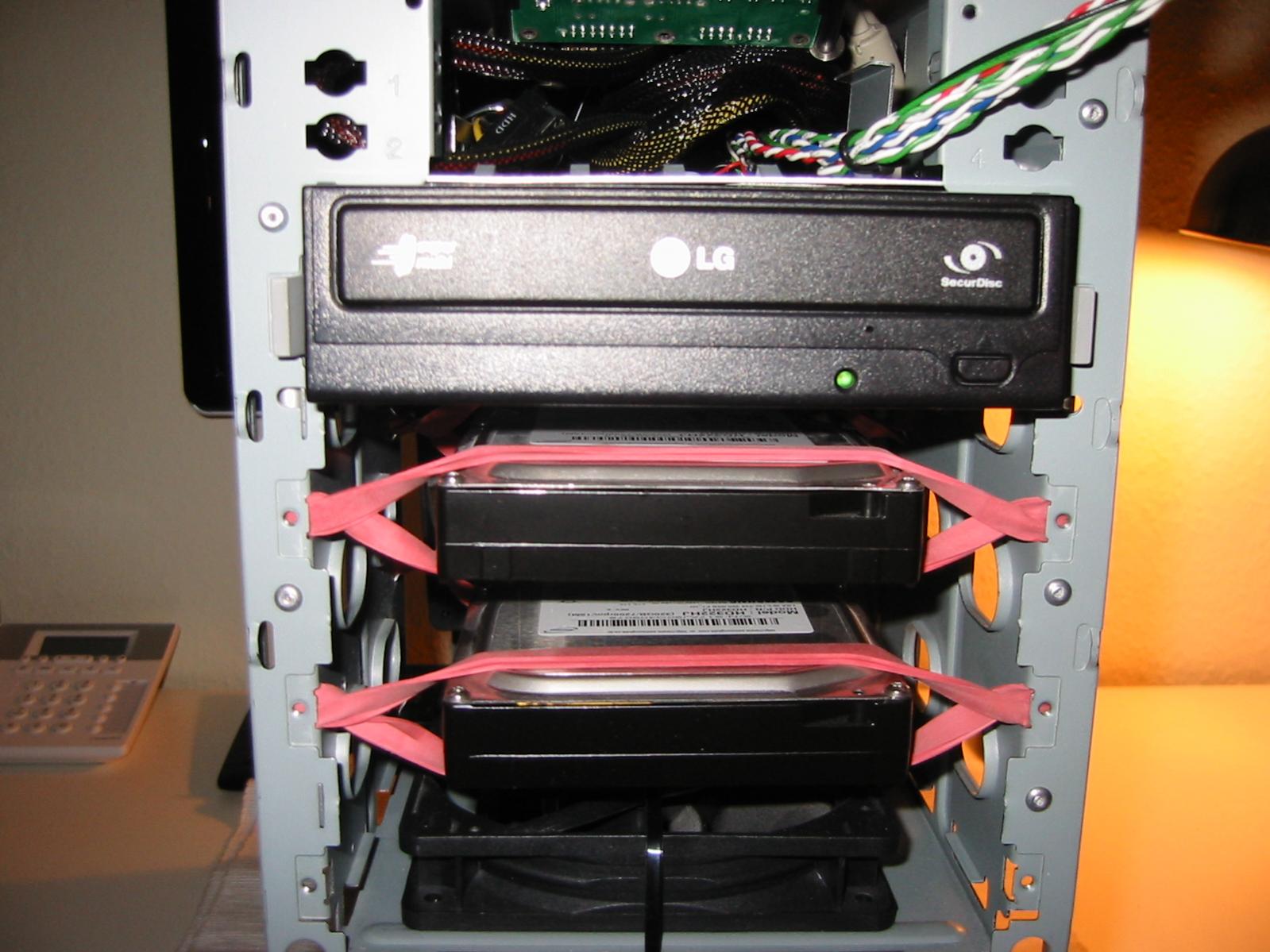

Für USB-Platten oder eine komplettes NAS schwierig, Lösungen für Festplatten mit wenig Bastelei schon.
