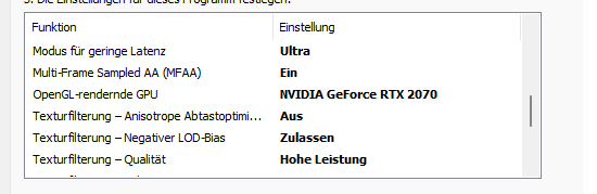

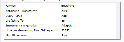

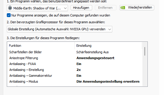

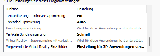

NVIDIA-EINSTELLUNGEN- PROGRAMMSPEZIFISCH:

Er hat ja im NVIDIA Manager die 2070er ausgewählt.

Wie ich die Temperaturen checke weiß ich nicht.
Ich habe jetzt auch die GPU in den Einstellungen auf die NVIDIA Grafikkarte geändert. Keine Veränderungen.

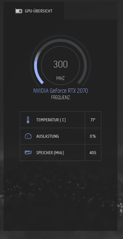

GPU/CPU Auslastung prüfen
Wie prüfe ich GPU? So siehts im AWCC aus während das Spiel offen aber minimiert ist.
