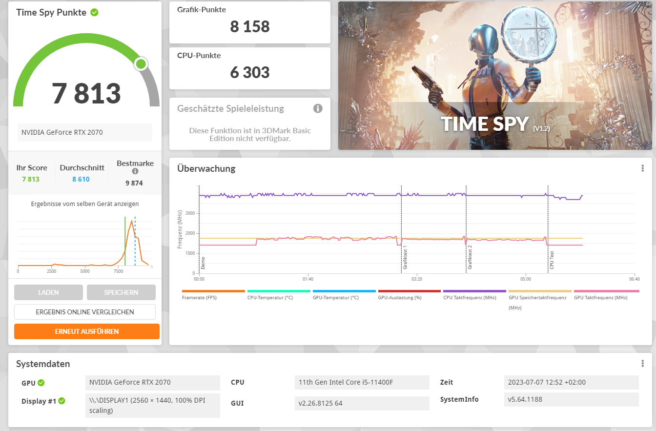

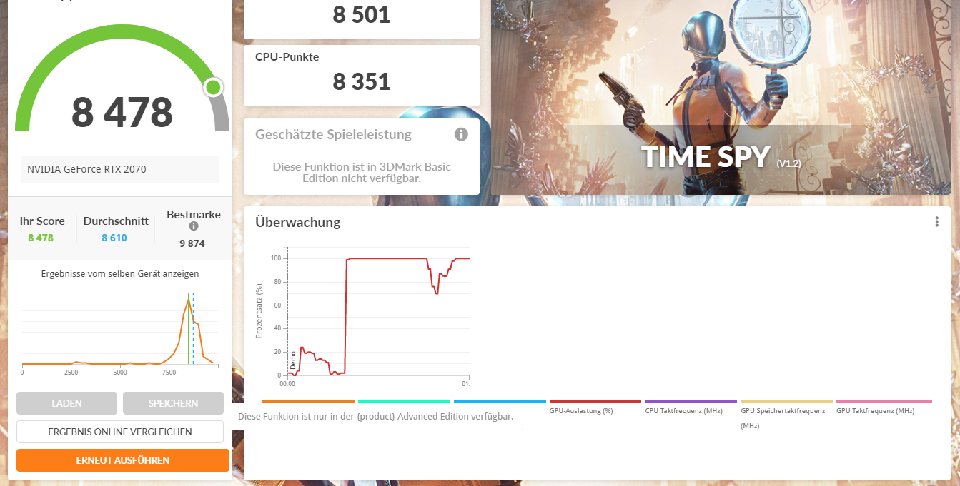

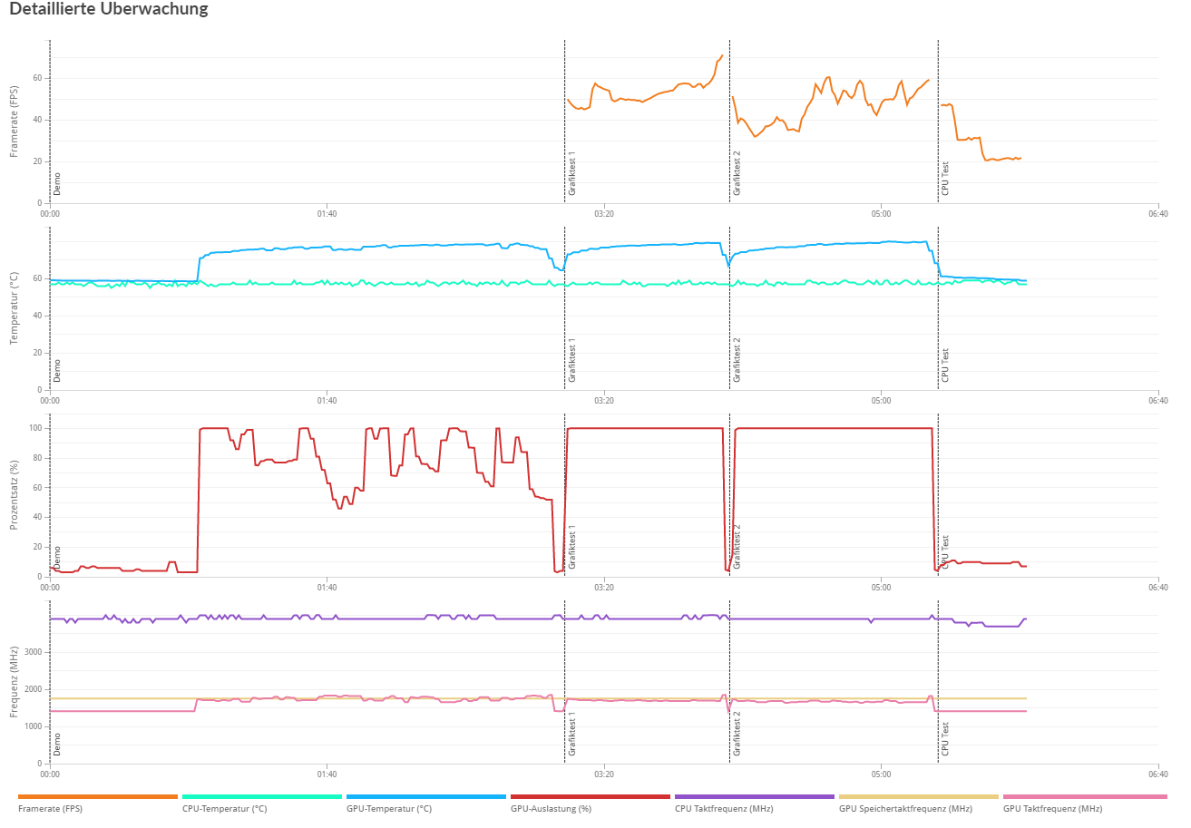

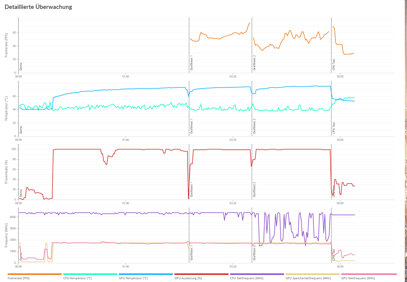

Hier nochmal ein 3DMark zum Zeitpunkt als es Ingame wenig Fps waren.
Die Ergebnisse sind korrekt. Sieht nicht nach einem GPU Problem aus.
