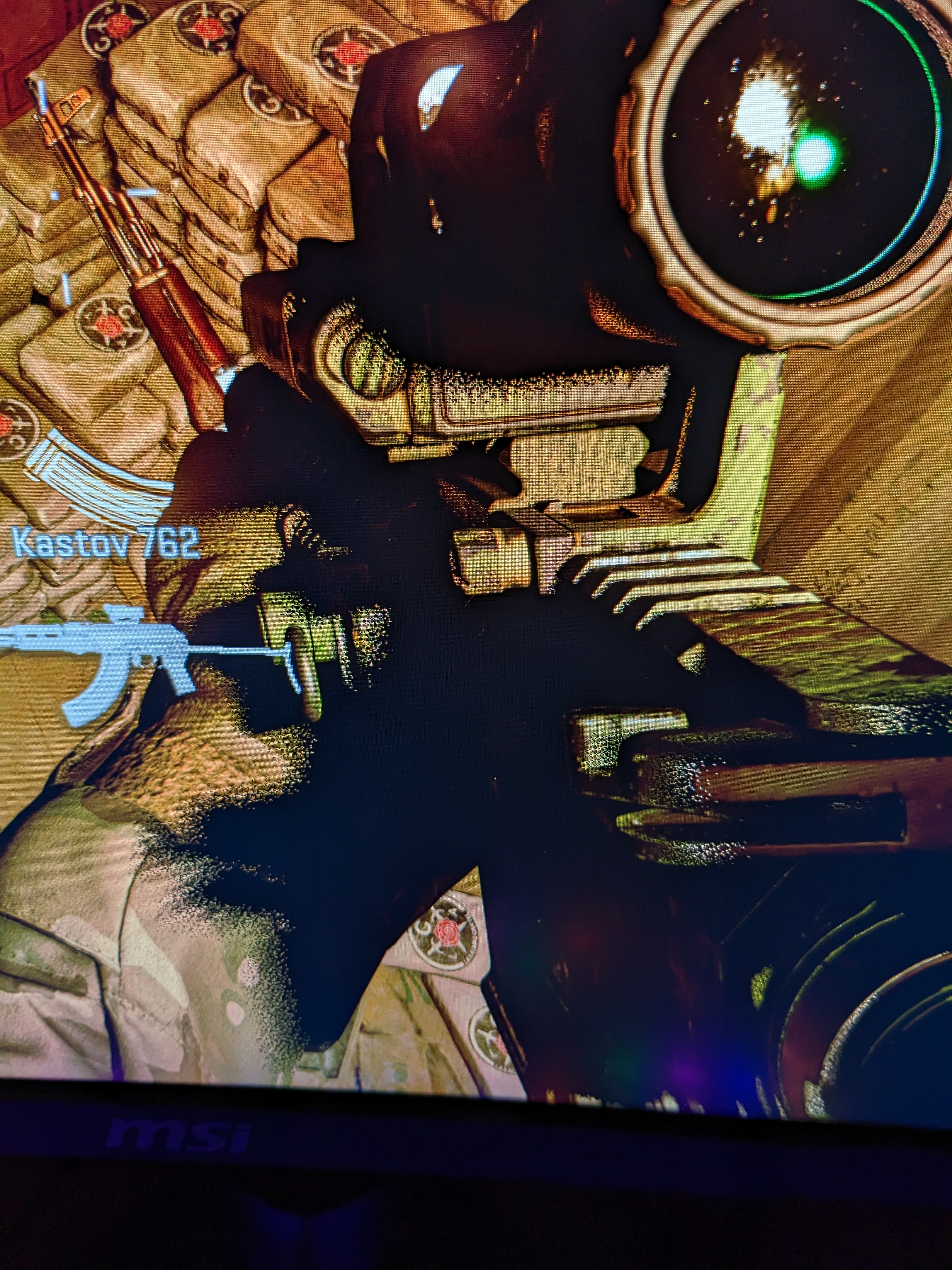

Bei Fifa 23 im Hauptmenü sieht alles tip top aus, auf dem Platz jedoch habe ich stellenweise im Rasen beim Eckball ein leichtes krisseln.
Gestern habe ich bei COD MW 2 in der Kampagne Gewaltsame Aufklärung gespielt und musste feststellen, dass die Schatten einen gewissen Moire Effekt haben. Ich habe mal 2 Bilder angehängt. Zusätzlich sahen die Sträucher und teilweise Pfützen stellenweise mit schwarzen Pixeln hinterlegt. Ich habe schon verschiedenste Einstellung ausprobiert inkl. Einstellungtipps von Gamestar. Ich hab Tiefenschärfe usw. alles ausgeschaltet, damit wurde es vielleicht etwas besser. Aber das Bild mit Gewehr habe ich erst anschließend aufgenommen.

Sieht ja furchtbar aus.

Sieht teilweise auch so aus, als wäre ein Bildschärfer im Einsatz, den vllt im Treiber suchen und deaktivieren?
Ich kann grad nicht nachsehen, aber AMD hatte im Treiber irgendwas mit Sharpen drin.
Vielen Dank für eure zahlreichen Antworten.
Die Bildschärfung von AMD hab ich ausgeschaltet
Reaktionen: Tranceport

Bild 2 ist nachdem er Schärfe deaktiviert hat.
Ich nutze immer einen Wert von 80 im Menüpunkt Schärfe.

Das ist ein typisches COD:MW2 Problem.
Entweder wird hochskaliert oder eine "falsche" Schärfeeinstellung. Ich habe eine 7900 XTX und hatte so merkwürdige Grafik auch mal bei irgendeiner dieser "Sharpness" Tools. Seit ich keinerlei Schärfe mehr extra berechnen lasse, habe ich u.a. auch kaum noch Abstürze mit dem Spiel ^^

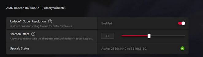

Macht es vll. einen Unterschied im Monitormenü
*DCR (AN/AUS)
*Response Time (Normal/Extreme)
Adrenalintreiber: Radeon Super Resolution (AN/AUS)
Wenn ich sowas wie das hier sehe, muss ich immer an mein Lieblingsspruch denken: Sachen gibts, die gibts gar nicht. Mein zweiter Gedanke, ein aktivierter Filter oder jemand hat dir eine kaputte Grafikkarte verkauft.

Das mit der Super Resolution schalte ich auch nochmal an.

Screenshot - Auch auf dem Bild ist sind die Pixel zu sehen
Wechsel auf HDMI - Keine Auswirkungen
Hab den AMD Treiber nochmal installiert (Reparatur Installation)
COD auf eine andere SSD installiert..
Hatte alles keine Auswirkungen....
ABER :)
Diese seltsamen Pixel entstehen sobald ich die Grafikeinstellung
Screen Space Schatten + Screen Space Reflexionen im Spiel auf Gering oder Hoch schalte. Auf "aus" gibt es keine Pixel.
Nun weiß ich nicht ob ich das als gutes Zeichen werten soll :) Bei meiner Nvidia RTX 2060 waren die noch aktiviert...
Ist es eurer Einschätzung nach ein Software oder Hardware Problem?
Parallel versuche ich jetzt noch mit DDU etwaige Nvidia Übereste zu deinstallieren
Wie oft noch. Du hast es NUR in diesem einen Spiel! Und Dir wurde schon gesagt, das es am Spiel liegt und der Umsetzung aller möglichen Tools dort. Es kann schwerlich die Hardware sein, ich habe zumindest nicht gelesen, das Du diese "Pixel" auch in anderen Spielen hast. Und ein Kumpel mit 3090 Ti hatte auch schon mal so Einstellungen mit "Pixeln" in COD:MW2.
Das Spiel ist einfach grottig was Engine angeht. Von den Servern ganz zu schweigen.
Wenn ich zB auf "Fidelity CAS" mit "80" laufe, habe ich zwar ein schärferes Bild, aber auch schon hier und da Pixel wie Du sie hast.
