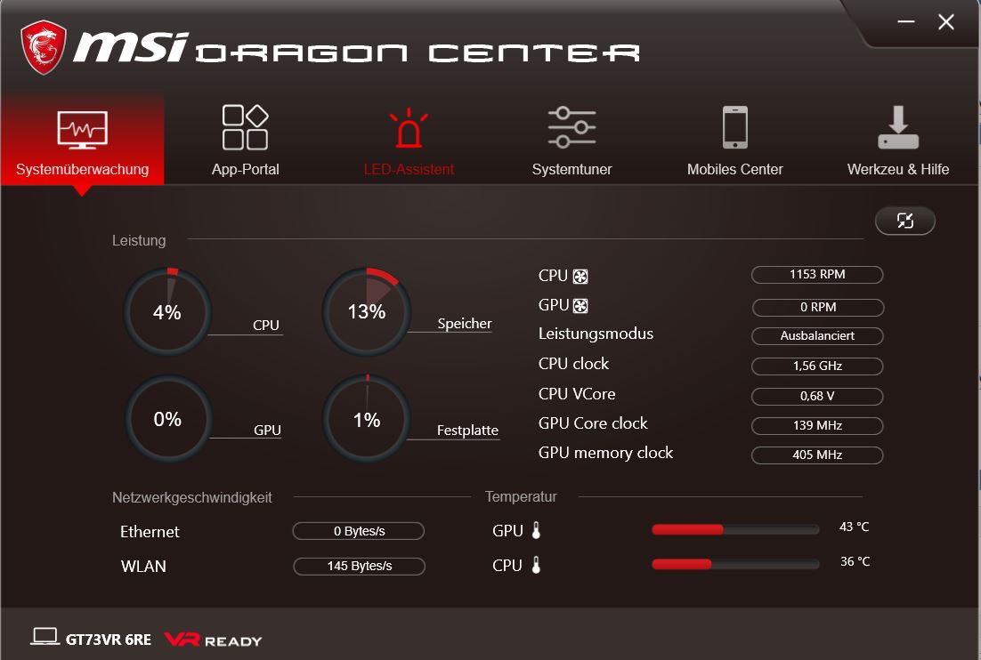

Bei meinem MSI GT73VR liegen die Idle Temperaturen von CPU (i7-6820HK @ 4x4.2Ghz) und GPU (GTX1070 8GB) bei um die 35-40°C bei nur einem aktiven Lüfter mit 1100rpm.

Von einem Temperaturproblem habe ich auch nicht gesprochen, wobei ich 60°C im IDLE für recht hoch halte. Die Lüfter müssen halt mehr Abwärme nach aussen befördern im Vergleich zu einer mobilen CPU und dadurch wirds nunmal lauter. Und da Lautstärke ein NoGo ist bei einem Notebook, lasst ihr die Lüfter langsamer drehen wodurch die Abwärme steigt... Teufelskreis
Ich habe nichts gegen Desktop Komponenten in einem Notebook, sie werden auch anständig gekühlt. Aber dem Käufer muss es klar gemacht werden, das es schon leichte Nachteile hat, auf mobile Komponenten zu verzichten. Wenn die CPU geköpft wäre, würden sich auch die Lüfter anders verhalten und es würden auch ganz andere Temperaturen entstehen.
So sieht es beim meinem GT73VR aus.

Der TE redet aber von der GPU, nicht der CPU
Im Idle hast du mit deiner GTX 1070 also 43°C und der TE 60°C mit einer GTX 1080. Unterschied ist klar vorhanden und natürlich teilweise durch die größere CPU bedingt, aber trotzdem sind die 60°C Idle GPU-Temperatur normal. Wohl gemerkt bei deaktiviertem Lüfter. Eine geköpfte CPU hätte auf die GPU Idle Temperaturen keine signifikanten Auswirkungen.
