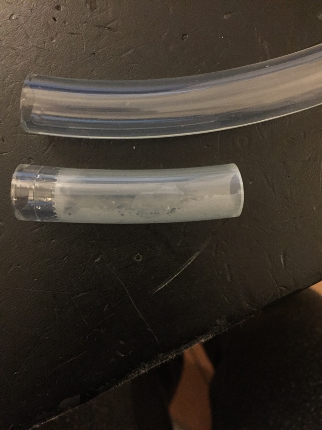

Hi!
Habe mir eine custom Wakü zusammengeschraubt. Ich habe transparente Schläuche verwendet (standard), und zum Test für die ersten Paar Tage destilliertes Wasser eingefüllt. Jetzt ist mir aufgefallen, dass sich schon nach kurzer Zeit ein weißlicher Belag auf den Schlauchinnenseiten gebildet hat.
Kann mir jemand sagen was das ist, und wo es so schnell herkommt?
Gruß und danke!
War der schlauch dem Sonnenlicht ausgesetzt? das verstärkt den effekt das sich Weichmacher raus lösen. die machen sich dann irgentwann bemerkbar.
Verunreinigungen? Algen / Bakterien
Öl / Silikon aus der Herstellung von Pumpe / Kühler / Radiatoren, hast die vorher gereinigt?
da hilft nur vorher spülen
weisslicher belag deutet auf kalk.
stellt sich die frage, wie destilliert wirklich.

Ich habe hier nochmal ein Bild von der Verfärbung
Das ist nach etwa 10 Stunden...
Vielleicht sieht da ja jemand, was das ist...
Oben ist der frische Schlauch und unten der benutzte.

Kannst das zeug aus dem schlauch wegwischen?
Oder hat sich der schlauch da aufgeraut? Fühlt sich anders an?

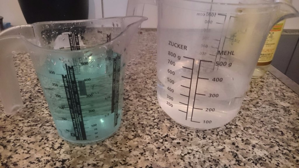

Einige Hersteller reinigen die Radiatoren inwendig vor der Auslieferung. Alphacool gehört nicht dazu, deswegen ist die Reinigung vor der Inbetriebnahme Pflicht - Ansonsten verteilen sich die Ablagerungen im ganzen Wasserkreislauf, inklusive der feinen Finnen der CPU/GPU-Kühler.
Habe gerade vorhin einen neuen Alphacool Raditator gereinigt. Anbei das Resultat (rechts: Reinigungslösung basierend auf Essig und warmen Wasser; links: Output nach dem ersten Reinigungsvorgang).
Masterkleer habe ich bisher absichtlich auch nie eingesetzt, da ich schon von verschiedenen Orten negatives gehört habe. Dies hat aber immer deren schwarzen Schläuche betroffen. Und ob sich da so schnell (10h) schon etwas löst....?
Würde empfehlen den Radiator sauber zu reinigen und sicherheitshalber die Finnen des CPU-Kühlers zu prüfen. Die weisse Schicht auf Deinem Foto würde auf den ersten Blick als Kalk entziffern, aber sicher bin ich mir da auch nicht.
