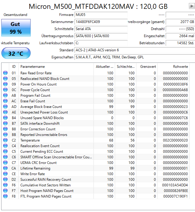

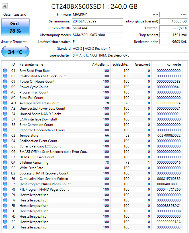

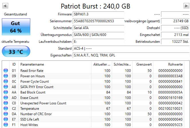

Dann smart Werte auslesen mit Crystal Disk Info.. und posten.
MSI afterburner... Hwinfo zwecks GPU
Reaktionen: Kahneda
Smart Werte habe ich mal gepostet. Die Micron ist die Windowsplatte. Die Graka checke ich gleich.

alle Platten unauffällig keine CRC Fehler die nachladen von Daten und damit Ruckler erklären würden.
