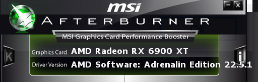

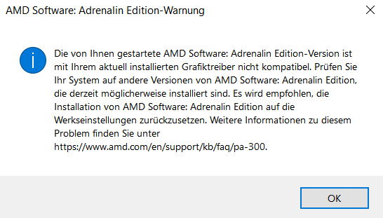

Hi, seit ein paar Wochen habe ich das Problem, das irgendwas mit meiner Adrenalin Software schief läuft. Jeweils nach 1-3 Tagen Treiber und Adrenalin Neuinstallation bekomme ich diese Meldung:
Daraufhin installiere ich die Treiber neu, setze dabei alles auf Werkszustand zurück und das ganze geht wieder. Ich habe alle automatischen Updates etc deaktiviert, der Treiber sollte also eigentlich nicht eigenständig updaten. Im Afterburner wird mir auch weiterhin die richtige Treiberversion angezeigt:

Da zieht sich wohl Windows Update einfach einen älteren Treiber mit dem dann die AMD Software nicht mehr funktioniert. Einfach treiberupdates für Windows Update deaktivierten und den aktuellsten Treiber neu installieren.

Die Fehlermeldung sagt ja scheinbar, das mehrere Versionen installiert sind?
Mal mit DDU alle Treiberleichen runterschmeißen und neusten Treiber installieren.

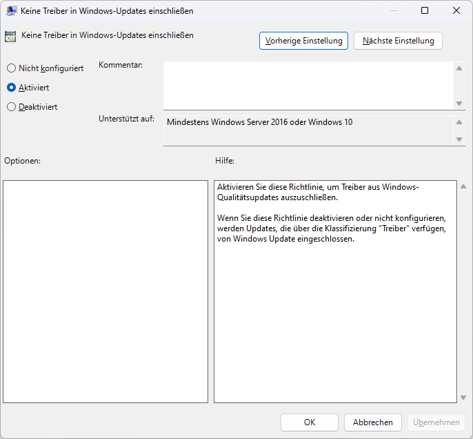

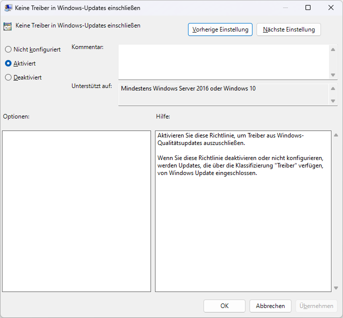

@TP555
Ich mach das über gpedit.msc (Pro vorrausgesetzt).
