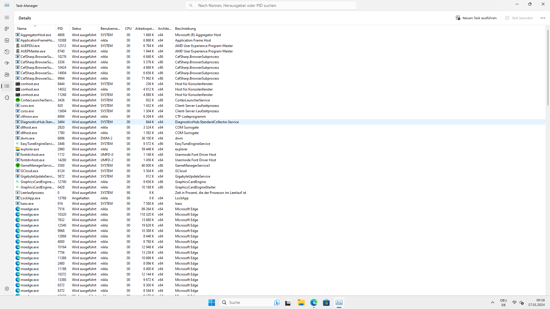

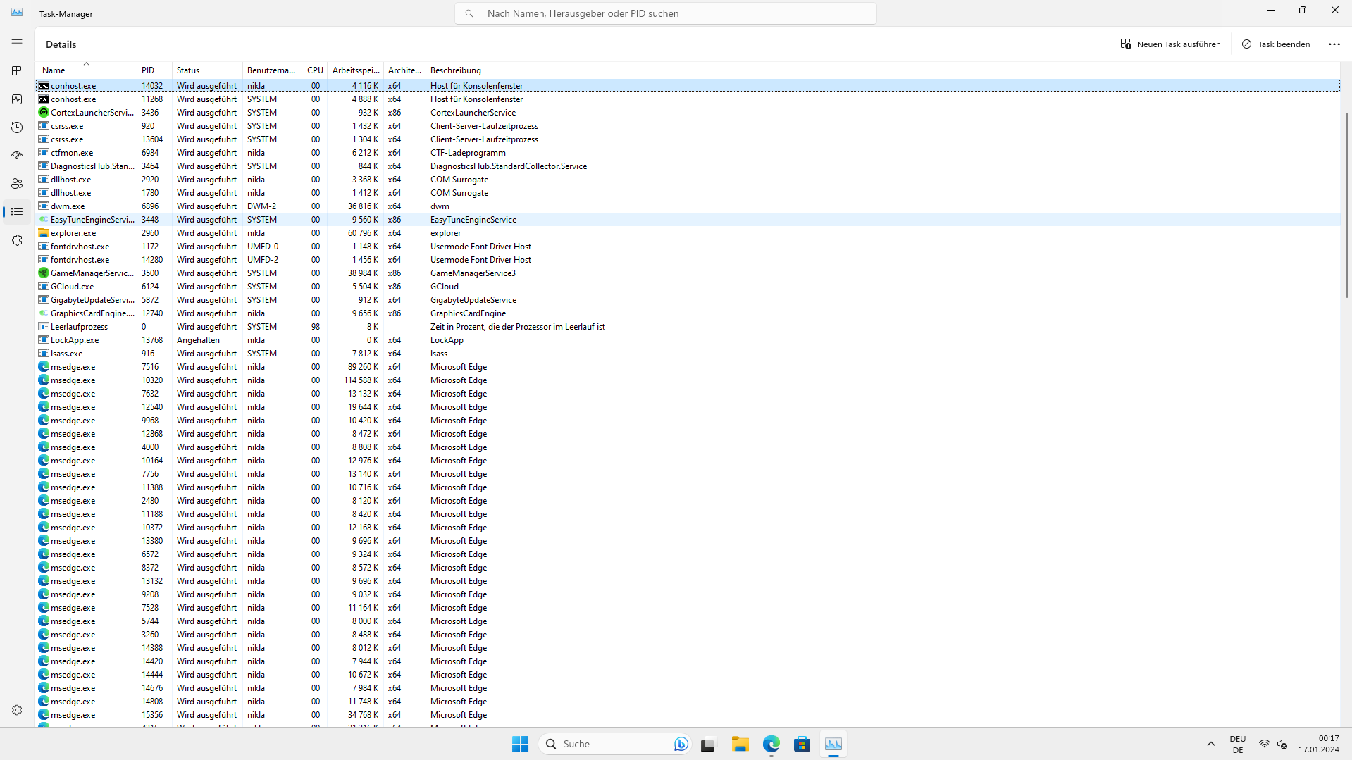

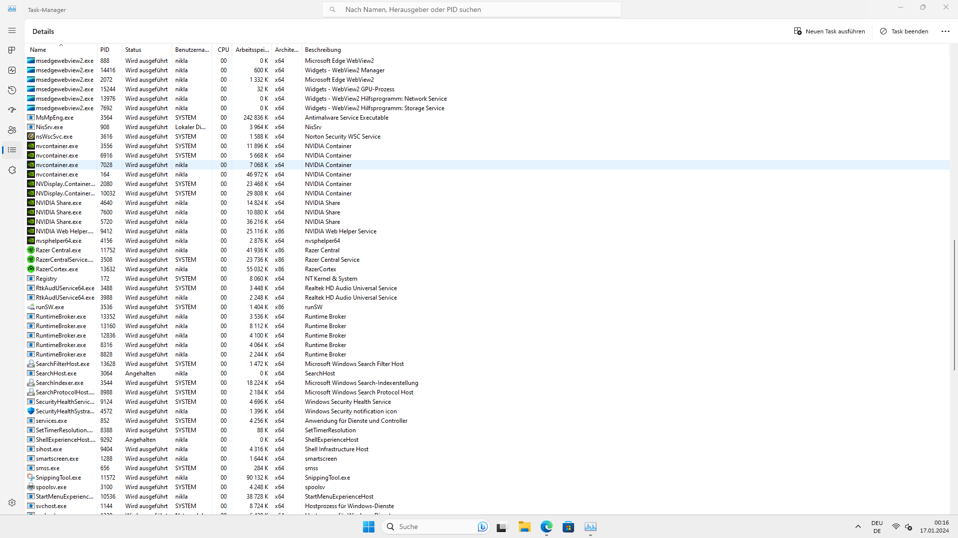

zyrox3245 schrieb:
um meinen pc zu optimieren, es hat leider nichts geholfen.
Weil Schlangenöl auch nicht helfen kann ;)
Was läuft alles an Software im Hintergrund? (z.B. Screenshots Taskmanager-Details)
Was wurde noch alles "optimiert"? CCleaner etc?
Welche Sicherheitssoftware läuft?
Was ist an Hardware extern angeschlossen?
Wieviele und welche Monitore werden genutzt?
Eventuell hast du auch 100 Tabs im Browser auf, also sind eventuell viele Programme im Hintergrund.
Deine TimeSpy punkte sind mit der genannten CPU in Ordnung.
Seit dem Upgrade auf UE5 ist Fortnite auch ziemlich fordernd geworden.
Sonst wurde nichts optimiert, es läuft norton 360 als Sicherheitssoftware. Ich benutze einen 60Hz Monitor und extern sind 1 Tastatur und eine Maus + Headset angeschlossen
