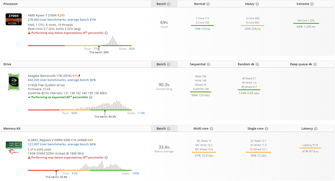

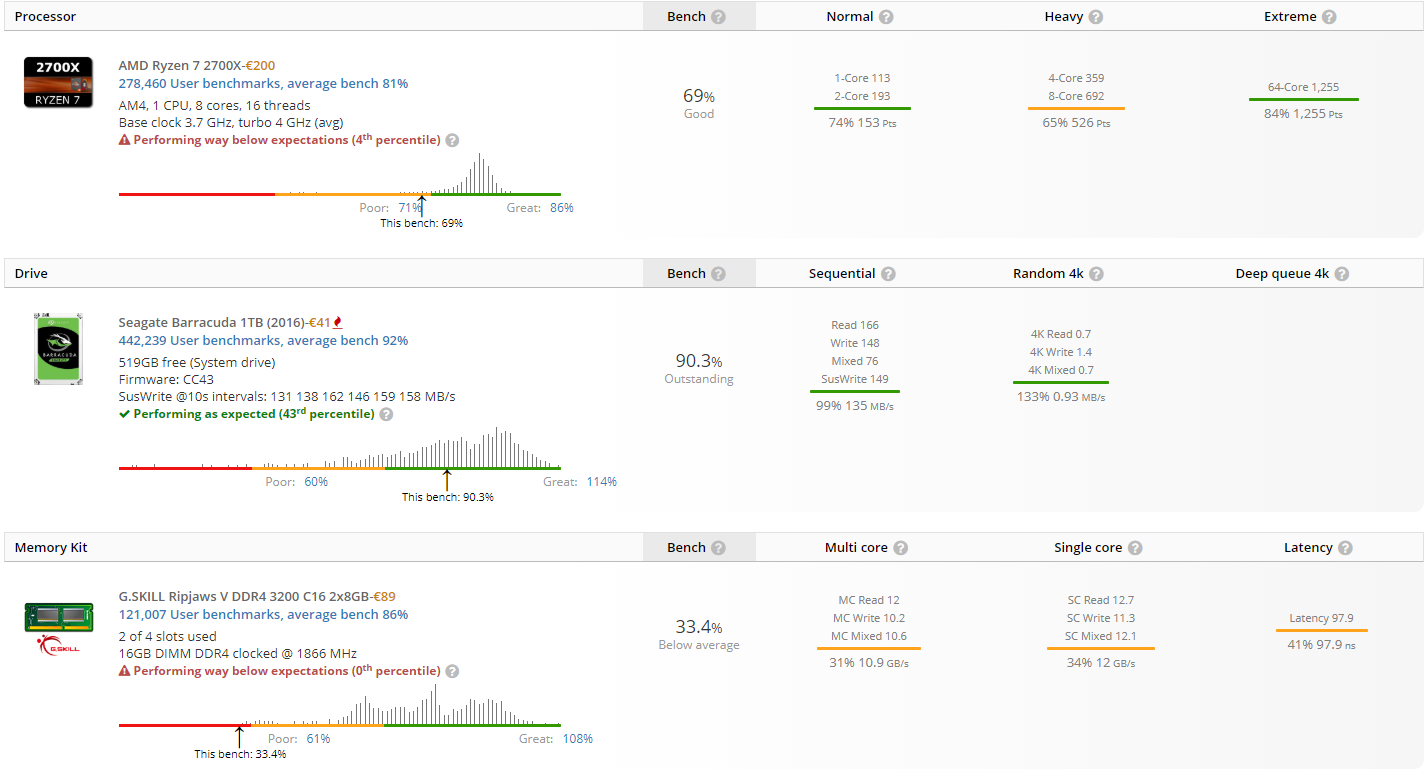

Dennoch bin ich unzufrieden mit der aktuellen Leistung beim gaming und arbeiten in diversen Grafikprogrammen.
Eigentlich sollte es jedoch alles ausreichen um problemlos gleichzeitig mit der Creative Suite zu arbeiten und surfen? Ein Benchmarktest hat jedoch die schlechte Leistung von Festplatte (keine SSD) und Arbeitsspeicher aufgezeigt. Ein weiteren Test habe ich noch mit AIDA64 gemacht - ihr werdet daraus bestimmt schlauer als ich.
Was kann ich machen / was würdet ihr empfehlen? SSD kaufen -> welche? behebt das dann auch die schlechte Performance des Arbeitsspeichers? In Games wie z.B COD MW Warzone bekomme ich auf niedrig durchschnittlich 70fps (das liegt jedoch an der älteren Grafikkarte und sollte sich mit der neuen etwas verbessern?).

XMP beim RAM im UEFI/BIOS aktivieren, damit die Bewertung beim Userbenchmark besser wird.
Aber das sollte nicht so ausschlaggebend für Grafikprogramme etc sein.
SSD ist Pflicht.
Wie viel Platz brauchst du und was ist das Budget?
ASUS macht doch die schlechtesten AMD-Karten?! Würde die nicht nehmen.
SSD solltest in jedem Fall holen - das beschleunigt das System ungemein.
Beim Arbeitsspeicher XMP-Profil nicht geladen?

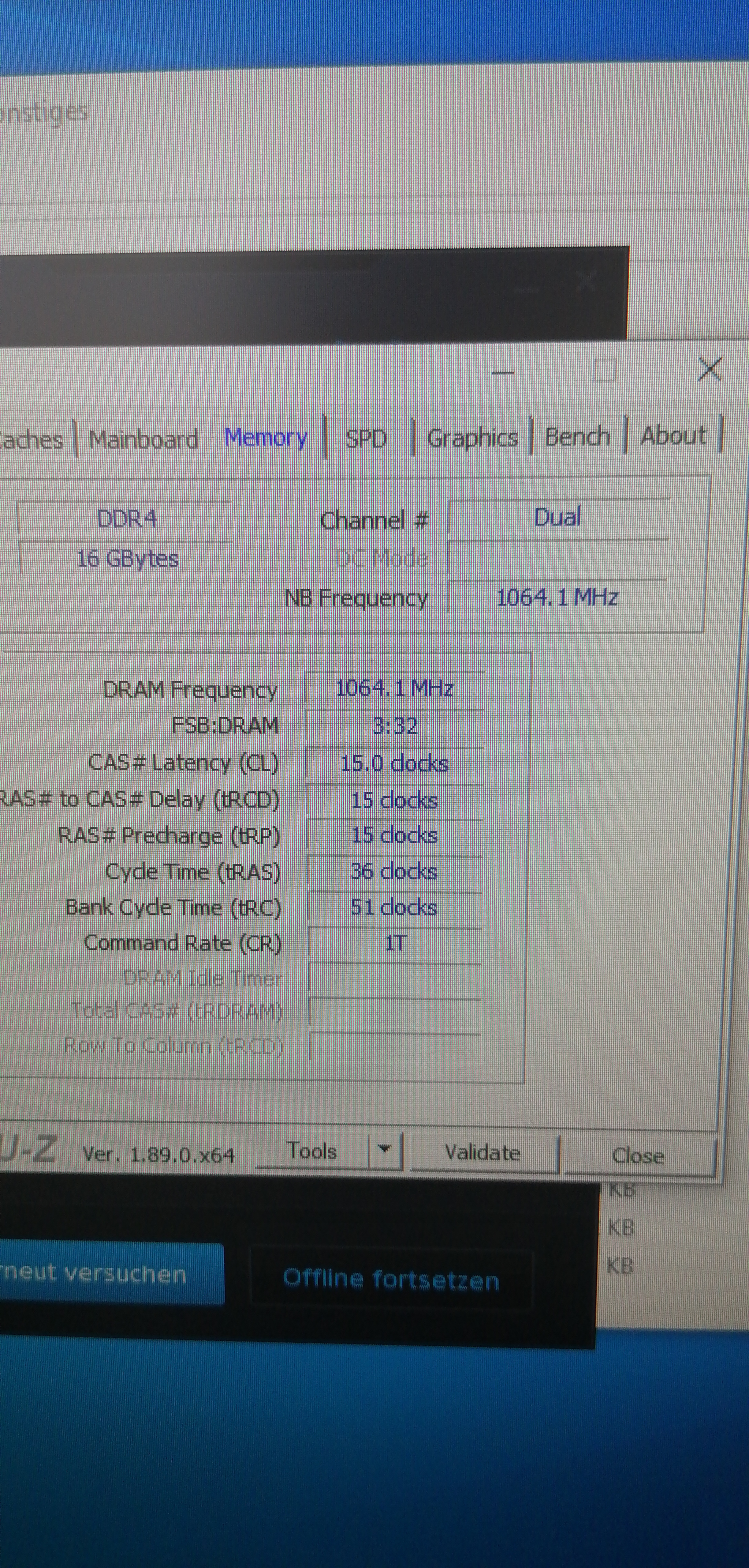

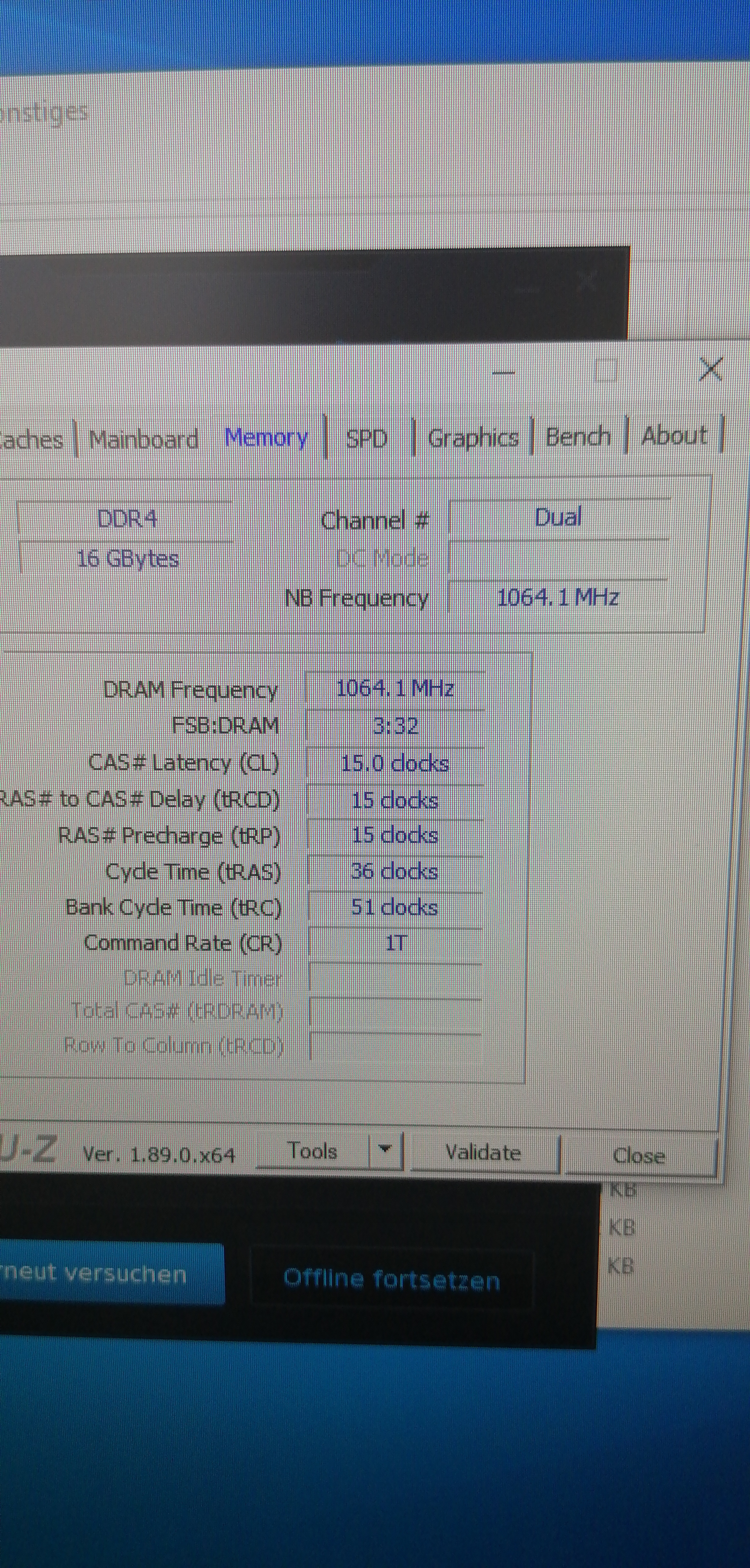

mach mal bitte nen screenshot von CPU-Z, reiter "Memory", und poste den hier.

Wenn ich den AIDA report richtig lese, läuft dein Speicher nicht im XMP Profil.

Ab ins Bios und das Speicherprofil XMP laden.
Wenn das Bios so alt ist wie es gut konfiguriert wurde dann wird das mit XMP auch nichts - mit 3200 erst recht nicht.
Screenshots macht man übrigens zB. mit dem Snipping Tool und das nicht seit gestern.
  • welche Bios Version? - kannst es auch mit CPUz abfragen unter "Mainboard" und aktuell wäre 4.10
  • welcher RAM ist es genau? - du schreibst 3000er, aber im Benchmark steht 3200er (läuft im Moment mit 2133)
  • SSD wäre ein guter Anfang, die vorgeschlagene MX500 wäre eine gute Wahl, eine Samsung SSD 970 EVO wäre besser, aber auch ~50% teurer
  • die ASUS RX 5700 XT ist wie bereits angemerkt auch nicht die beste Wahl, da würde ich erstmal auch nicht unbedingt wechseln bis die anderen (selbstgemachten) Problemchen beseitigt sind
Reaktionen: Deathangel008
Laut Benchmark taktet dein Ram nur mit 1866Mhz statt 3200.
Edit: Zu langsam.
Laut Benchmark hast du einen 2700X, keinen 2600X. RAM_Takt passt auch nicht wie von dir angegeben.
