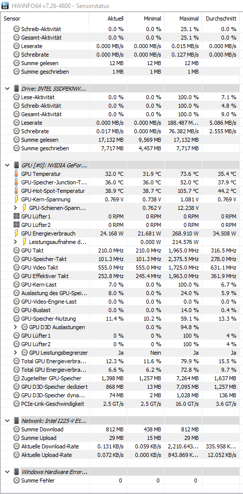

Zeig mal die Power-Draws etc. bzw. die Sensor-Daten beim Game-Playing von so ca. 5 Min.
Du lässt einfach HwInfo in den Sensor-Daten Fenster und startest das Game und zockst für paar Min. oder paar Runden und postest einfach n Screenshot davon.
Es geht nicht um die AVG. Werte sondern um die Max. Werte von allen Sensor-Daten
Dann drückst du einach ALT GR + DRUCK (Das is Hotkeykombi für das Screenen gebunden an einen Fenster) (is nützlich wenn man ein Multi-Screen-System hat)
und postest hier per STRG + V hier rein. Musst nicht mal zwischenspeichern

GPU Hotspot hat 105°C gehabt kann gut sein das die Gedrosselt hat.
73°C ist ok, für Wasserkühlung etwas hoch, liegt an dem kleinen Radiator, da würde ich auf jedenfall mehr empfehlen wenn du beides damit kühlst.
Aber der Hotspot ist definitiv zu hoch, vielleicht beim Kühlerumbau irgendwo was vergessen richtig anzuziehen, oder zuviel/wenig Wärmeleitpaste.

Und bedenke @Bretze90 das is auch noch im Undervolted der GPU Setting lt. TE... das is schon ne krasse Temperatur die er da hat obwohl Undervolted? hö`?

naja du könntest per MSI Afterburner mal n Negativen offset von -200 reinmachen und dann sollte das Problem mit der Hotspot Temperatur verschwinden, einfach auch memory -200 und gib ihm, aber das is halt nicht die Lösung...
wenn der hotspot so weit weg ist von der Durchschnittstemperatur hat das nichts mit der Menge des Kühlwassers zu tun, da hat @Bretze90 schon eher den richtigen Riecher mit seinem Tipp.
