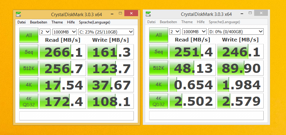

Links SSD Rechts HDD RAID 0
Ist halt schon ernüchternd.
Bringt es was nur Port 1-4 Im RAID laufen zu lassen und SSD an Port 5-6 mit IDE Mode (Also gibt's da TRIM)

AMD-SATA-Controller können im RAID-Modus kein TRIM, deshalb sackt die Performance auch so stark ab.
Im IDE-Modus gibt es auch kein TRIM, du brauchst explizit den AHCI-Modus.
Bei deinem Board sitzen alle SATA-Ports auf einem Controller, sprich du kannst Port 5/6 nicht von den restlichen abkoppeln. Reiß doch einfach das RAID 0 ein, braucht man mit ner SSD eh nicht mehr.
