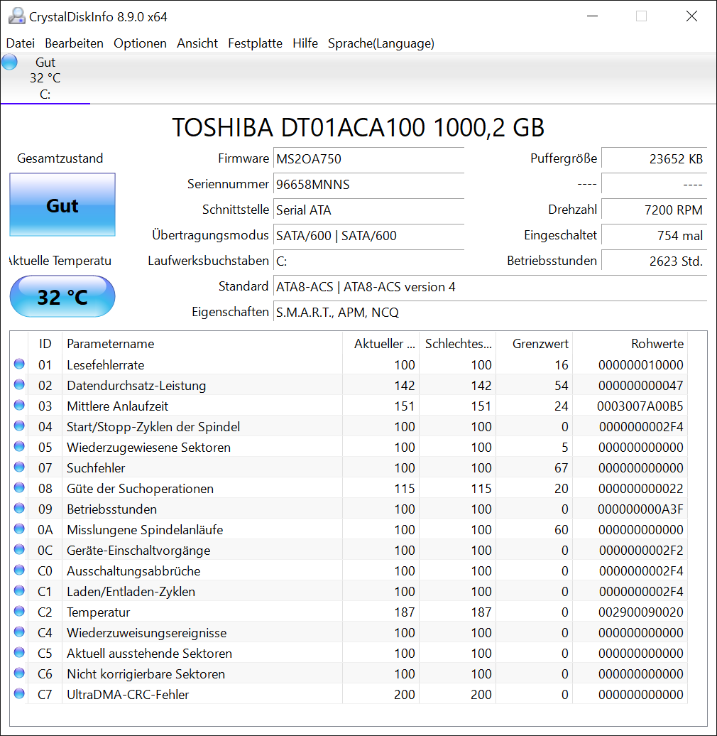

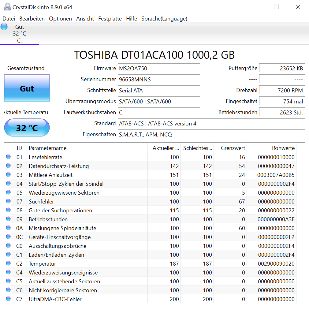

Die Werte sehen soweit gut aus, bis auf die Lesefehlerrate, die solltest du mal beobachten ob die nach oben geht.
Die HDD selbst sieht diesen Wert jedoch nicht als schlimm an.
Reaktionen: dp17
An der liegt es schon mal nicht... - hat auch kaum Betriebsstunden.
Reaktionen: dp17

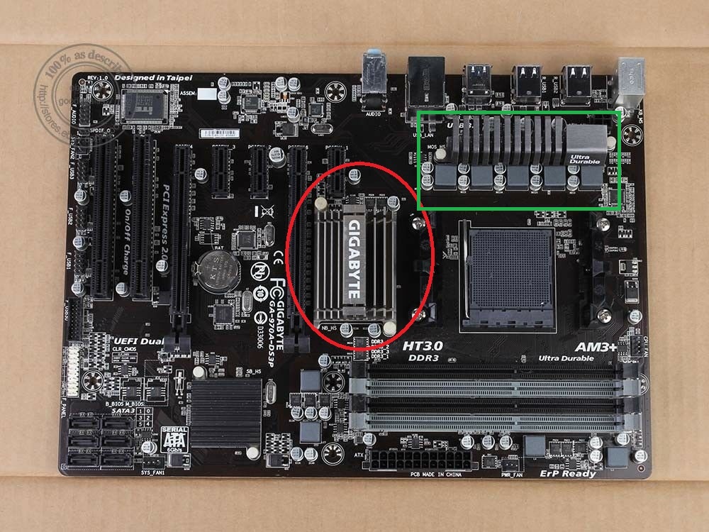

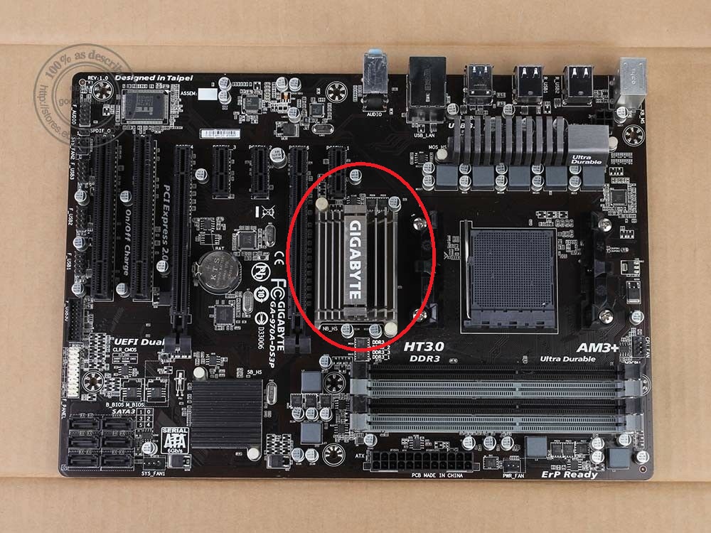

Ich weiß nicht welche CPU-Körper es ist. Steht nix drauf und war schon dran. Sieht aber gut dimensioniert aus.
Alles auf dem Mainboard ist lauwarm oder kühl nach dem Spielen, aber der eingekreiste Kühlkörper auf dem Bild, kocht fast schon. Der wirklich sehr heiß, da hält man die Hand eher keine Minute dran :heul: ..

dp17 schrieb:
Also es soll bei dem MB bleiben. Etwas bessere GPU und CPU und vielleicht noch ein 16er Pack DDR. Wobei ich speziell für eine GPU und CPU einen Tipp brauche. Kein Müll aber auch kein High-End.
Dass das rote heiß ist, ist "normal" - wichtig wäre auch die Temperatur des grün eingerahmten.. Das ist die Spannungsversorgung für die CPU, und wenn die zu heiß ist (zB. weil du einen Tower-Kühler benutzt, der die Luft NICHT auf das Mainboard pustet), dann drosselt die CPU und es kommt zum stocken.
Das ist ein bekanntes Problem bei der AM3+-Platform.. da kann der Rest noch so kalt sein, wenn die Dinger kochen hast du einfach Leistungseinbrüche.
Dann zu dem von mir soeben zitierten:
Es gibt de facto keine bessere CPU für dieses Board. Upgrade ist damit nicht möglich.
RAM für dieses Board wird auf einem neuen System nicht funktionieren, da hier DDR3 zum Einsatz kommt, neue Hardware benötigt DDR4 - das nur als Info.
Immerhin an Grafikkarte kannst du nehmen was du lustig bist und was dein Netzteil mitmacht. Da ist alles kompatibel

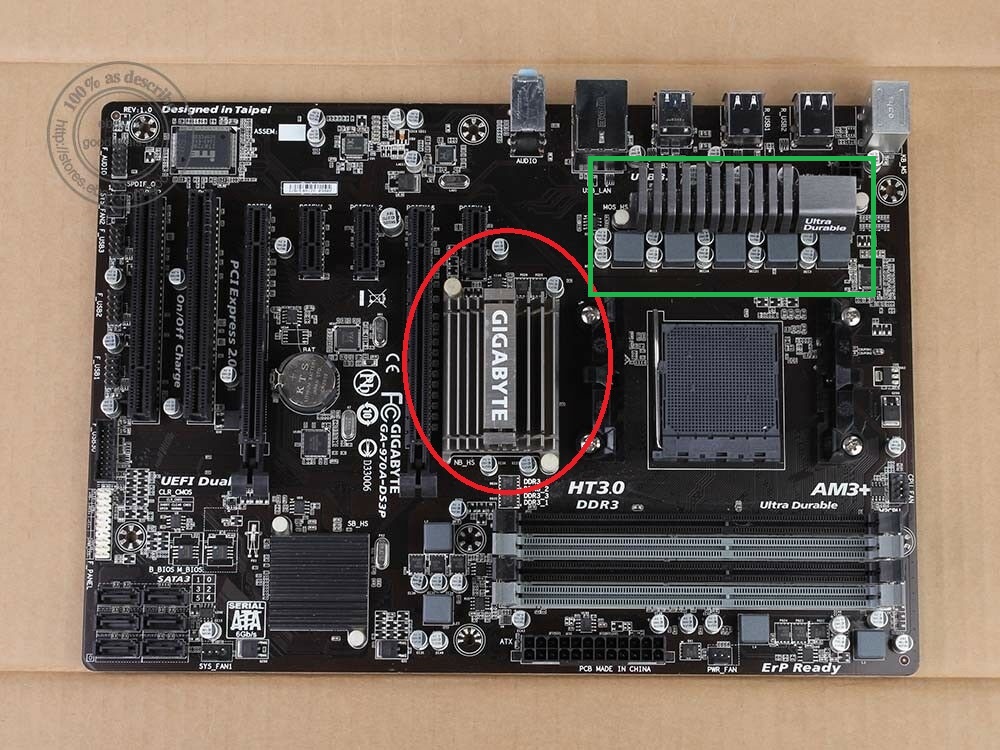

ImpactBlue schrieb:

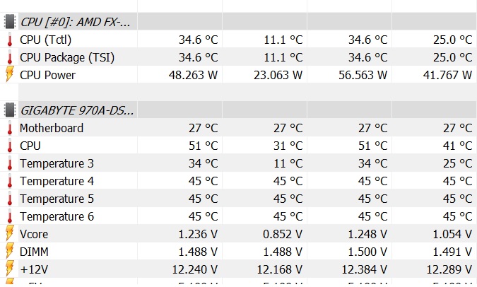

Der grüne Bereich ist nach 10 min Dauerbelastung bei 100 % recht warm, aber gefühlt(!) total ok.
Tatsächlich ist aber am Tower auf der Höhe KEIN Lüfter. Da kommt definitiv einer hin! Danke für den Hinweis.
Hier nochmal ein Screenshot währen der Dauerbelastung. Die Temps sind nach dem Test auch sehr schnell wieder runter.
Fazit bis jetzt. SSD kommt rein, ein Lüfter oben (Netzteil am Boden verbaut). Und dann sollte der Rechner vorerst seinen Dienst verrichten und künftig als Notfallrechner bereitstehen.

Ich würde die CPU mal mit Prime95 auslasten und dann über HWinfo schauen wie die Temperatur von CPU sich entwickelt und ob sie den Takt halten kann. Wenn die Spawas zu heiß werden dann Taktet die auch runter.
Aber ich glaube du hast ein gutes Mainboard erwischt mit dem es da keine Probleme gab. Hatte bei meinem FX auch einen Turmkühler und keine Probleme.
