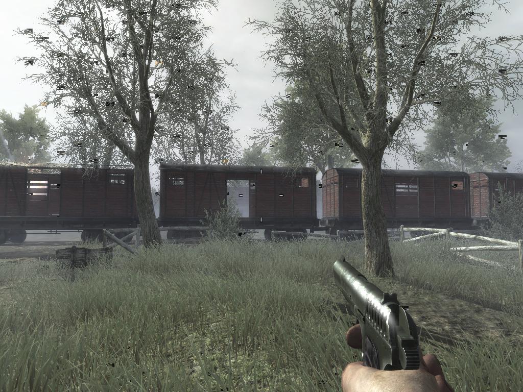

Hi,
ich habe in letzter Zeit vermehrt das Gefühl, dass mein PC eine immer schlechter werdende Performance hat. Ich habe den Verdacht, dass meine Grafikkarte defekt ist. Wieso?:
Meine Grafikkarte stellte vor ungefähr einem halben Jahr auf einmal starke Grafikfehler in allen 3D-Anwendungen dar. Im Anhang ist ein Screen von den Fehlern.
Nach ein paar Tagen war dann auf einmal wieder alles in Ordnung. Ohne das ich was verändert habe! :confused_alt:
Nun würde ich gerne wissen, ob es prinzipiell überhaupt möglich ist, dass defekte Hardware sich an schlechter Performance zeigt (zb. weniger FPS). Oder ob sowas immer in Bluescreens, Abstürzen etc. endet?
Grüße, Tzuy

Wenn du das in jedem Spel hast und auch den Treiber nicht geändert hast, wwürde ich mal versuchenden Speicher zu untertakten oder ist der übertaktet? Sieht für mich anc einem schleichenden Tot des V-Ram aus.

Ach so, ich hatte verstanden das du allgmein jetzt Fehler hast. Wenn die weider weg sind, würde ich auf überhitzte Speicher tippen.
Das kann passieren wenn die WLP Pads aushärten. Das passiert recht häufig bei älteren Karten. Nach ca. 2 Jahren, je nach Gebrauch auch früher, verlieren die weichen Pads an konsestenz und werden hart, führen dann die Wärme schlechter ab.
Falls du keine Garantie mehr hast, kann man die durch den Lüfterabbau tauschen. Aber bevor du das machst, nimm mal eine Nähnadel und stech mal in die Pds rein (müsstest von der Seite drann kommen) Die Nadel sollte mit etwas druck recht leicht rein gleiten. Tut sie das nicht, lieg ich mit meiner Vermutung richtig.
